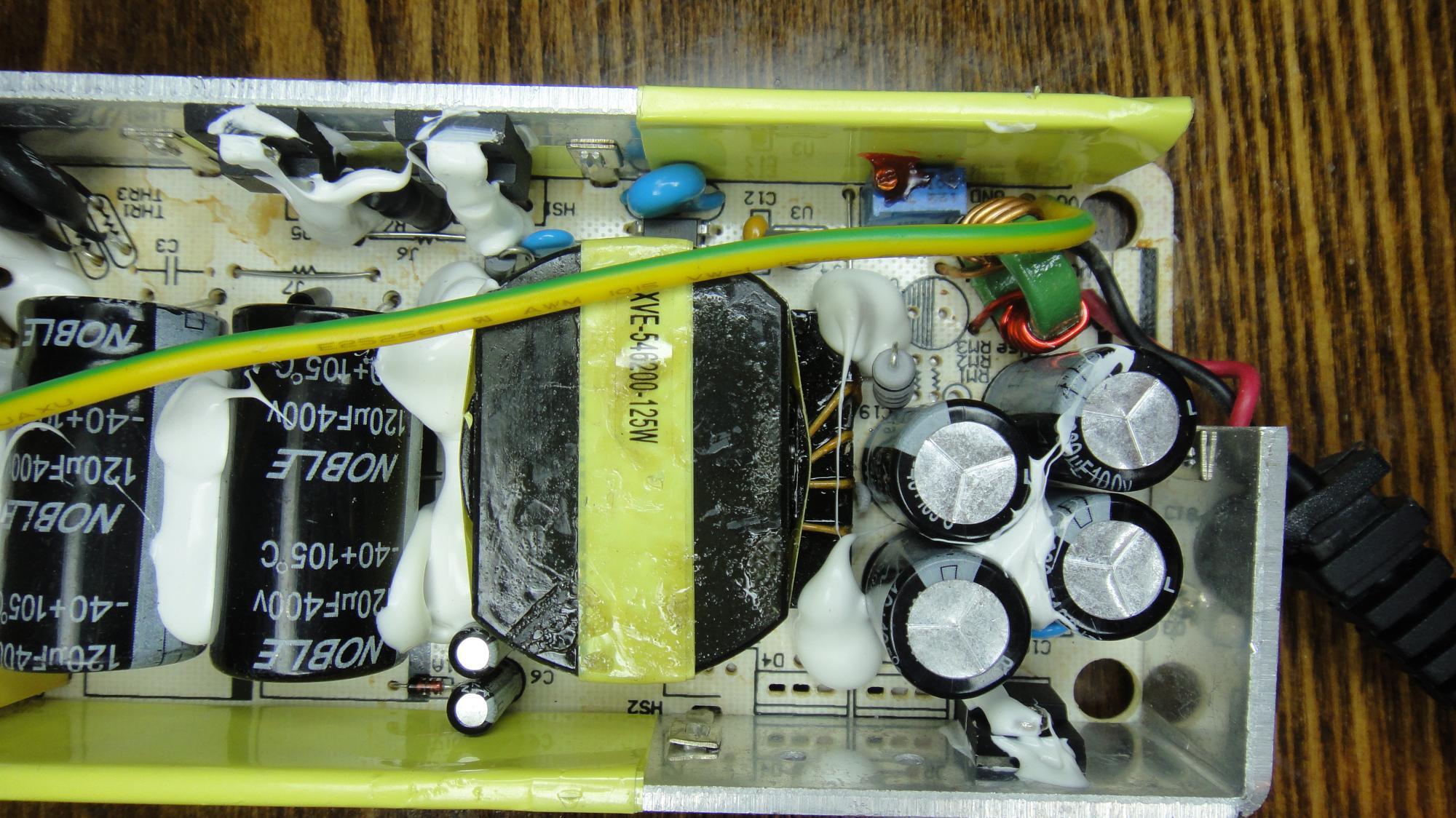

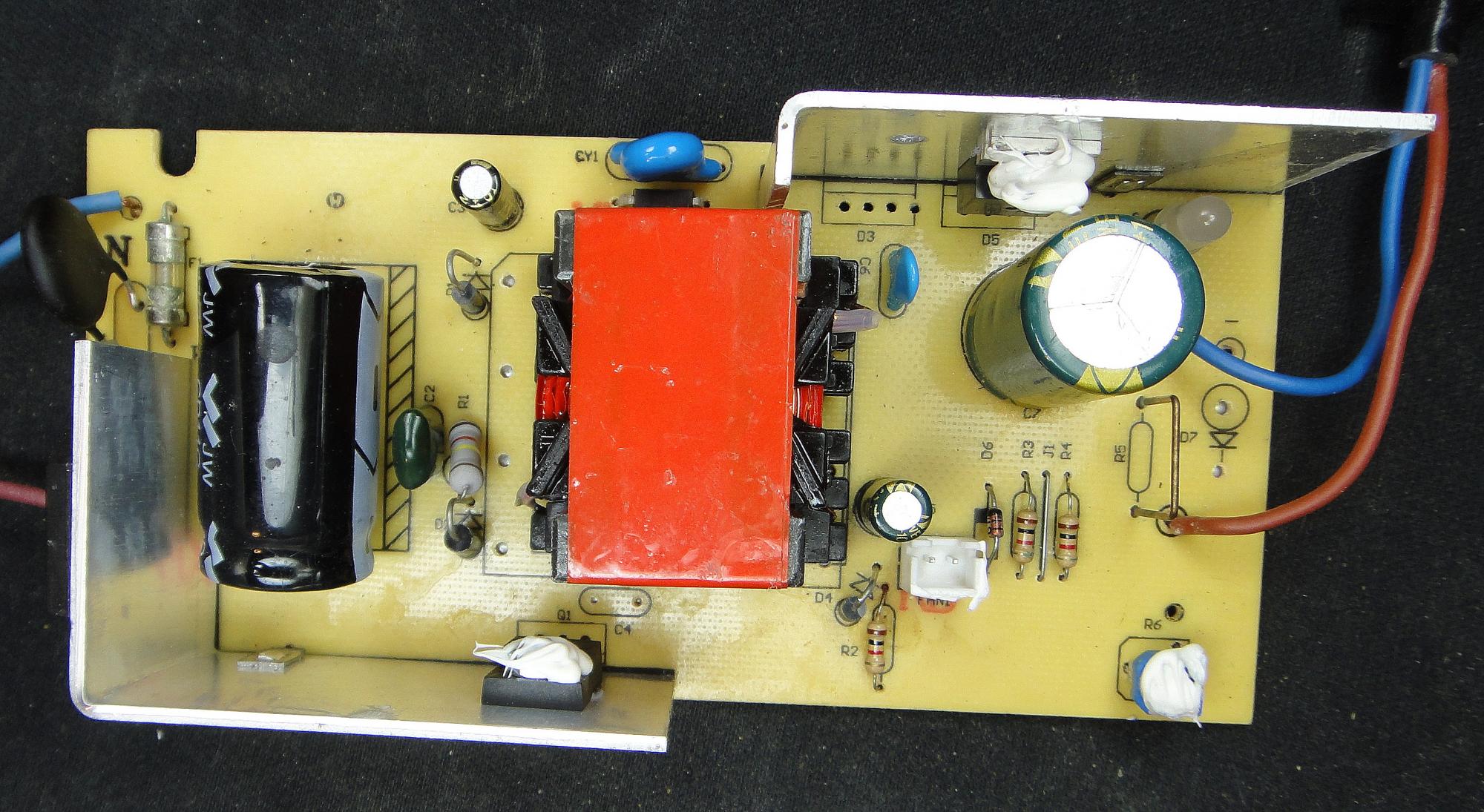

Цитата: Lion от 15 Окт. 2015 в 11:22
А на 4а в "ноутбучном формате" и не найдете. Максимум на 2. Пластиковый корпус не годится для отвода 40вт тепла от 400вт с 85% кпд
Есть пара зарядок в приемлемом корпусе. Та что без вентилятора и правда греется, т.к. теплоотвод организован по большой площади. К слову, элементов всяких там много:
И другие, с активным охлаждением. Они практически пустые внутри:
В последних достаточно просторно на печатной плате. По габаритам корпус самую малость повыше, но короче.
Первый экземпляр (пассивное охлаждение), хоть и заявлено 1.75А, но зарядк начинает с 2А+, после сбавляет до номинала и далее по схеме СС/СV.
Вторые экземпляры (активное охлаждение), из 3 зарядок, одна честно отдает почти 2А, а остальные в районе 1,7-1,8А.
