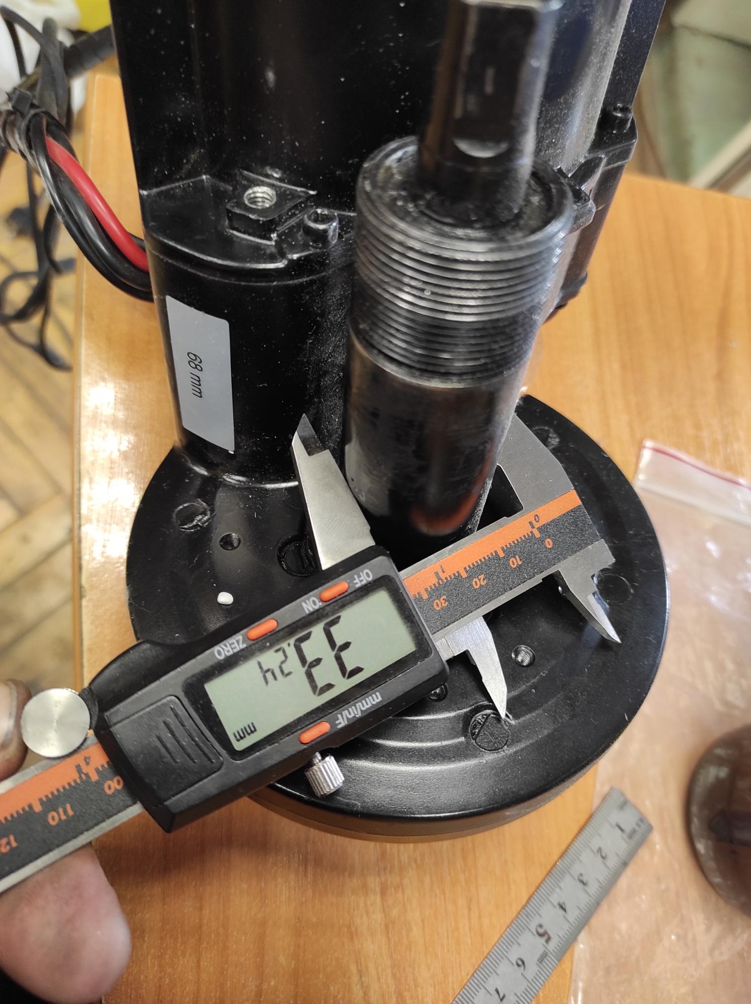

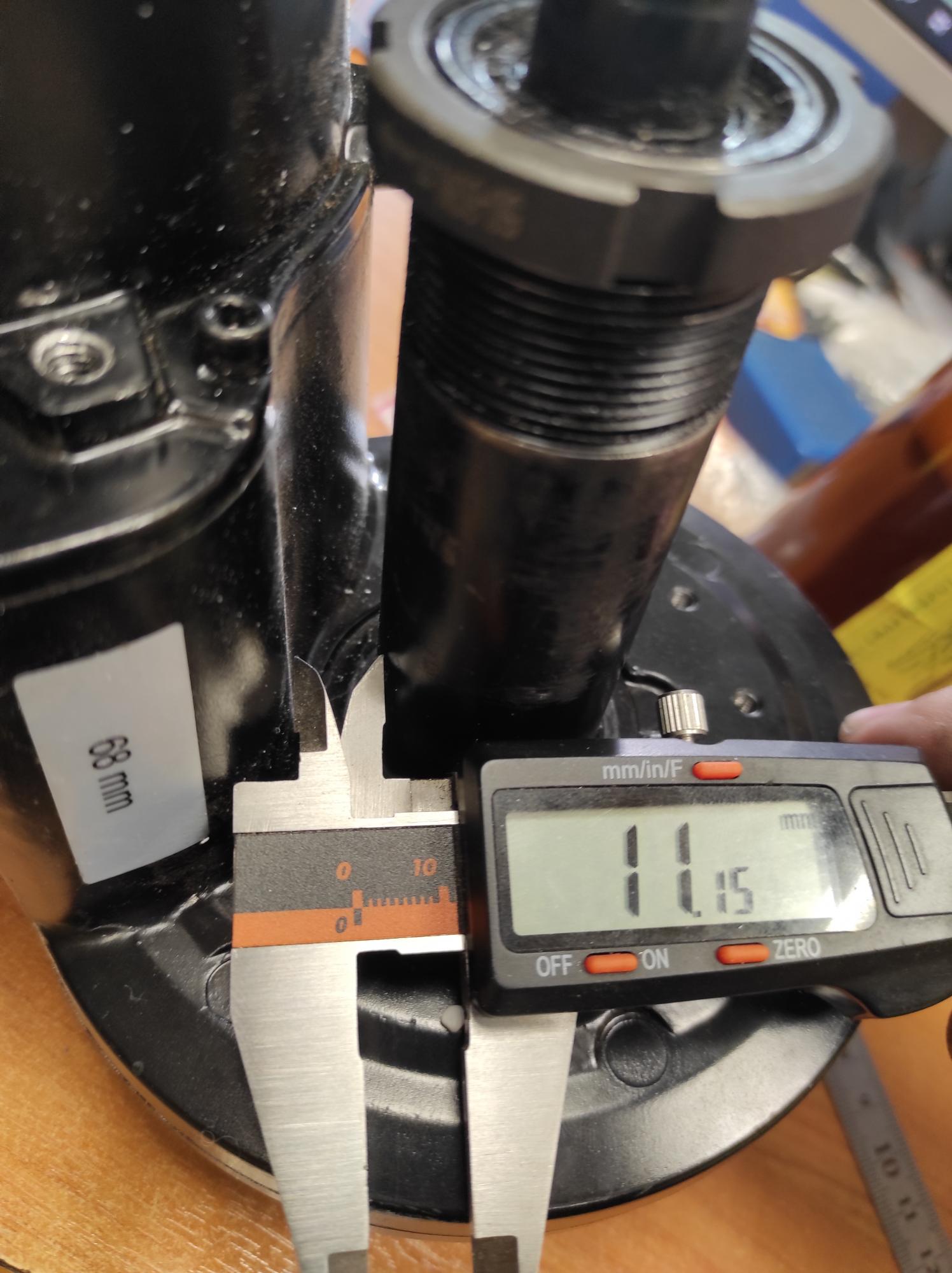

Ребят, помогите пожалуйста на каретку прессфит 83 мм встанет ли? Или надо будет проставку вытачивать?
dengor2
Цитата: GiantTranceX1 от 12 Авг. 2020 в 20:32Или надо будет проставку вытачивать?
Ну, можно не вытачивать... только будет болтаться.  :-D
GiantTranceX1
А ты не можешь помочь за деньги?
Добавлено 12 Авг. 2020 в 22:35
Хотя-бы помощью, а то посоветоваться не с кем
dengor2
dengor2
Цитата: dengor2 от 12 Авг. 2020 в 23:00Хотя-бы помощью, а то посоветоваться не с кем
Так если есть вопросы - задавайте.
GiantTranceX1
Возможно ли поставить BBSHD на каретку прессфит 86мм?
dengor2
[user]GiantTranceX1[/user], диаметр трубы мотора 33,4 мм. Если внутренний диаметр вашей трубы больше, то можно поставить, очевидно же.
Дио
#2419
Цитата: GiantTranceX1 от 13 Авг. 2020 в 08:53Возможно ли поставить BBSHD на каретку прессфит 86мм?
вообщем с версией 68мм на каретку 83мм поставить можно при условии что максимальный наружный диаметр трубы каретки в который пролезет мотор 53мм, на крайний случай можно отторцевать саму каретку что бы гайка закрутилась полностью, еще надо не забыть толщину шайбы под гайку
dengor2
[user]Дио[/user], а зачем на каретку 86 мм нужно ставить мотор на 68? Нужно и брать мотор на 83 или 90.
Добавлено 15 Авг 2020 в 03:27
Цитата: Дио от 14 Авг. 2020 в 18:29максимальный наружный диаметр трубы каретки в который пролезет мотор 53мм
Не пойму, причём тут НАРУЖНЫЙ диаметр трубы?
Rusak_new
физически возможно. но шатуны в перья упираться будут. брал я двигатель на 68. в итоге продал и взял на 100мм
GiantTranceX1
Братец, а 100мм не будет сильно торчать в стороны? И вообще как поставить на место безрезьбовой каретки? Pressfit hollowtech 2
dengor2
[user]GiantTranceX1[/user], нет разницы резьба или нет резьбы. Мотор просто ВСТАВЛЯЕТСЯ.
Дио
по первому вопросу: существуют три размера - 68,100 и 120мм
наружный диаметр трубы если будет больше то возможность поставить только со смещением
Добавлено 16 Авг. 2020 в 22:22
отверстие под пресс фит каретки более 33,5 мм и мотор там будет просто болтаться
dengor2
Цитата: Дио от 16 Авг. 2020 в 22:20по первому вопросу: существуют три размера - 68,100 и 120мм
Производитель думает иначе.
Добавлено 16 Авг 2020 в 23:33
Цитата: Дио от 16 Авг. 2020 в 22:20наружный диаметр трубы если будет больше то возможность поставить только со смещением
И что это меняет?
Добавлено 16 Авг 2020 в 23:34
Цитата: Дио от 16 Авг. 2020 в 22:20отверстие под пресс фит каретки более 33,5 мм и мотор там будет просто болтаться
Естественно, я вам об этом уже сказал выше. Так и будете по кругу ходить?
