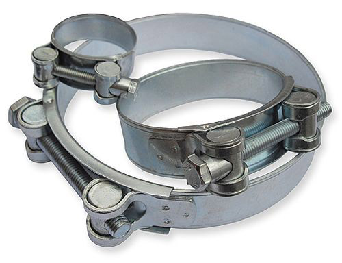

Конструкция крепления Bafang BBSHD к раме велосипеда по китайски не надёжна.
Даже затянув по инструкции прижимную гайку в 50 Нм через несколько сотен километров всё начинает болтаться. В каретку двигатель садится неплотно, имеется люфт в 1-2 мм.
Давайте поделимся в этой теме своими костылями в решении данной проблемы.
Я поделюсь своим колхозным, но вполне действенным решением.
Для начала необходимо устранить люфт, для этого покупаем алюминиевый лист 0,5 мм толщиной. Вырезаем цилиндр диаметром и длинной под каретку, в моём случае не влезало сделал полуцилиндр и заколотил вместе с двигателем к каретку.
Затем необходимо защитить конструкцию от проворачивающих колебаний. Для этого покупаем 2 силовых хомута:
115-130 - На сам двигатель BBSHD.
52-55 - Для притягивания к раме.
Данные хомуты имеют очень жёсткую ленту, руками гнётся с трудом. Хорошо затягиваем оба хомута и готово, даже вставая всем весом ногой на двигатель никаких люфтов и сдвигов нет.
К тому же жёсткая лента отлично защищает алюминиевую трубу рамы от сколов из-за ударов и трений.
Если у кого есть более надёжные методы, милости прошу.

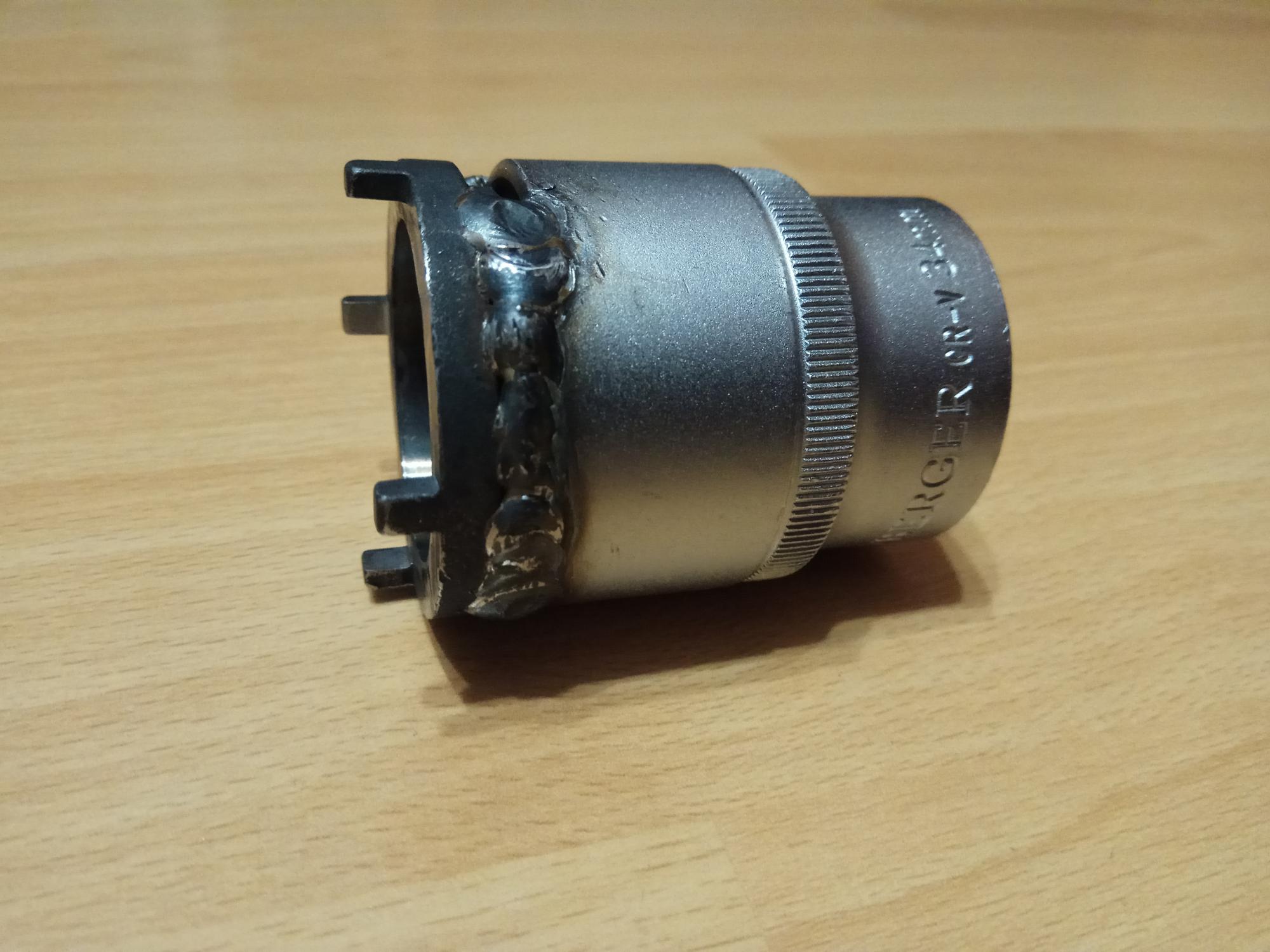

Andrey77
Цитата: Alexey120 от 02 Авг. 2020 в 19:36Даже затянув по инструкции прижимную гайку в 50 Нм через несколько сотен километров всё начинает болтаться
Тем пластилиновым ключом, что идёт в комплекте с мотором нормально не затянешь.
У меня раньше тоже проворачивался двигатель.
Сделал спец-головку и уже ей с воротком хорошенько затянул прижимную гайку.
После этого стоит как влитой.
Только нужно подложить резину 2-4 мм и желательно жаропрочную между нижней трубой рамы и двигателем. У меня старая резинка просто прогорела от температуры, подложил силиконовую термостойкую..
MTB 26", BBSHD, 52V 16AH
ODO - 5500 km.
AlexandrMinsk
Кусок камеры от КАМАЗа и все хорошо, слава Богу
Pulse
Я тот хлипкий ключ просто обмотал тряпкой, чтобы без пальцев не остаться и хват был поудобней, и затянул как следует. За два года ничего не открутилось
