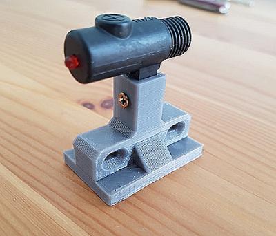

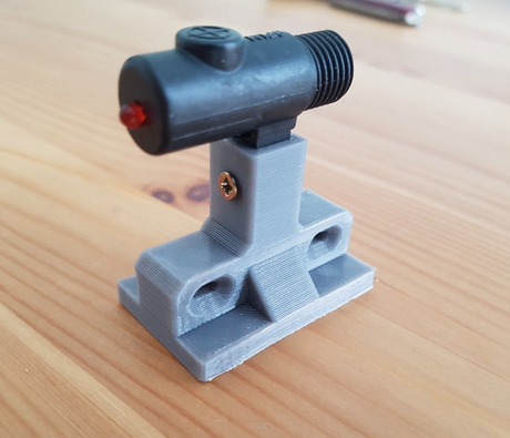

приветствую, народ а подскажите где взять крепление сенсора скорости к раме, оно пласмасовое, видать веткой или ещё чем зацепило , треснуло, или пласмасовых горть нужна или из чего покрепче
dengor2
[user]NEGRA[/user], снять размеры и отдать на 3d печать.
NEGRA
[user]dengor2[/user],  я со своим конём в германии, на работу катаюсь,  (( а 3d печать и у сына есть, но он в риге((
SBD
Цитата: NEGRA от 29 Сен. 2020 в 23:45а 3d печать и у сына есть, но он в риге
если уж у нас на авито в любой деревне есть такая услуга, то там наверняка под боком будет несколько платных вариантов
https://www.thingiverse.com/thing:3076856

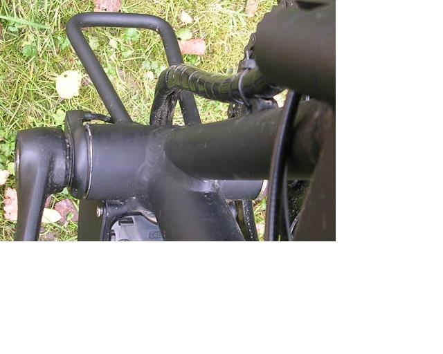

Приветствую.
Прошу высказать мнение. Bafang BBSHD 1000W войдет в каретку (100мм) , не что не заденет на корпусе мотора? С боку , по красной линии, от наружной части каретки по 3мм до стойки корпуса фэта (20х4*)  и 3мм до корпуса контроллера.  В последний момент упор будет конечно спилен. Проверить в живую не так то просто, есть нюансы.

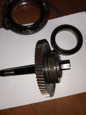

Цитата: AssetTag от 30 Дек. 2018 в 12:15
Немного не дотянул до 10 тыс. км, как движок начал издавать страшные хрустящие звуки под нагрузкой.   Последние пару тыс. км он постепенно становился шумнее, но, как говаривал мой автомеханик - хороший стук, он всегда сам наружу вылезет ;)
Разобрал.   Выявлены две проблемы:
1. Оба подшипника на крышке близки к полному издыханию, очень сильный шум при вращении.   Это подшипники 6912RS и 6003RS.  С ними проще, купил в ближайшей конторе по продаже подшипников.   Сам распрессовать не смог, все очень сильно прикипело.  Пришлось идти в ближайший автосервис.  Заменили без проблем.
2.  А вот основной "хрум" сказал подшипник, через который проходит червяк с пластиковой шестерней.   Он просто развалился, внутренняя обойма сломалась пополам.
Тоже мотор начал хрустеть. Но только под нагрузкой. В холостую, при вывешенном колесе, работает нормально.
Не могу понять что и где именно хрустит. Причём только под нагрузкой и не важно через педали нагрузка или через мотор.
Открыл редуктор, всё ок. Так не хочется весь мотор разбирать , да ещё эта плавающая проблема, боюсь разберу, но внутри визуально ничего не увижу.. :bw:
Ведь, по идее, если подшипнику хана, он же должен постоянно хрустеть, а не только под нагрузкой?
