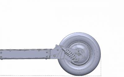

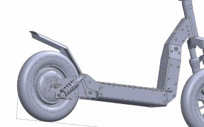

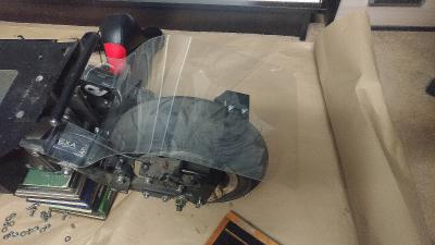

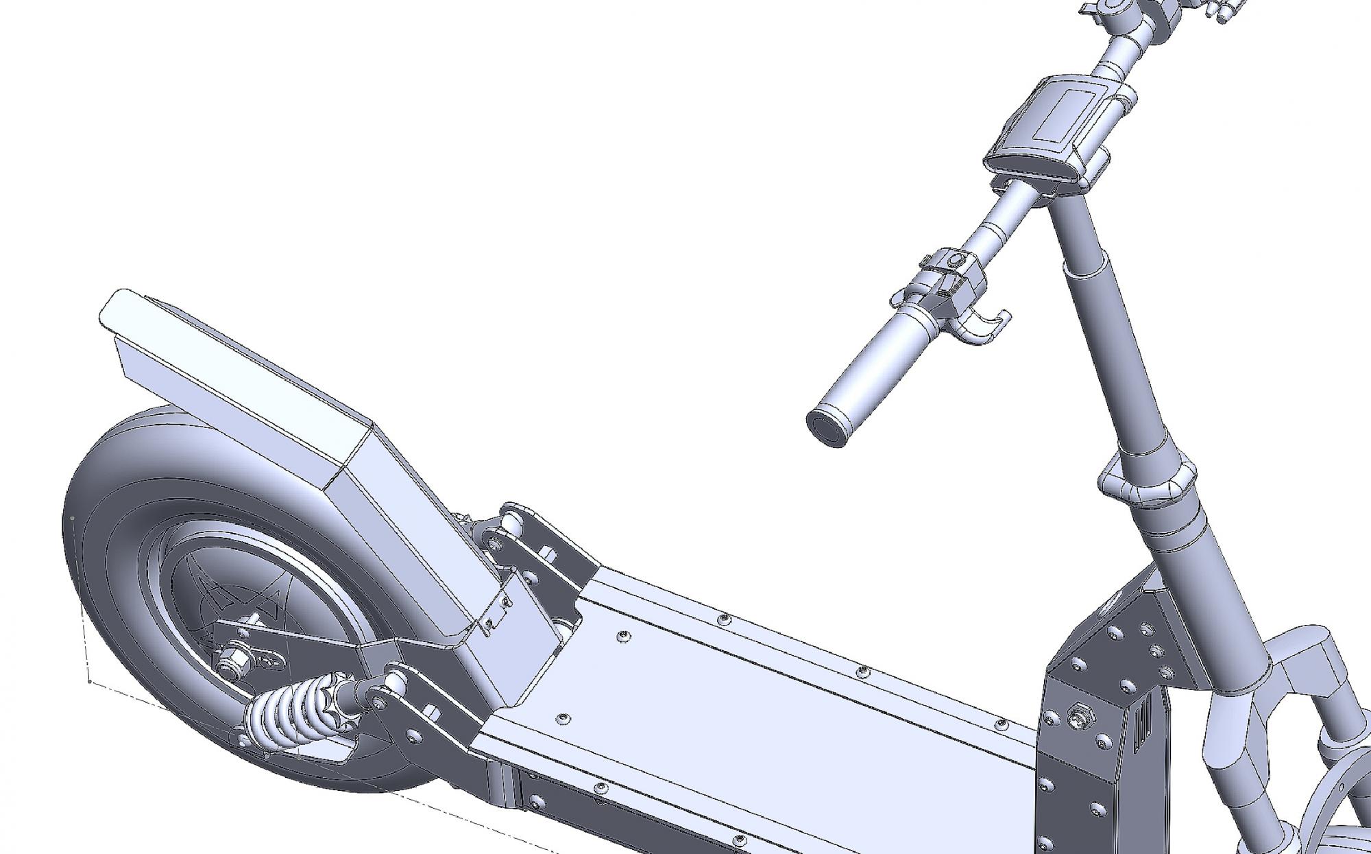

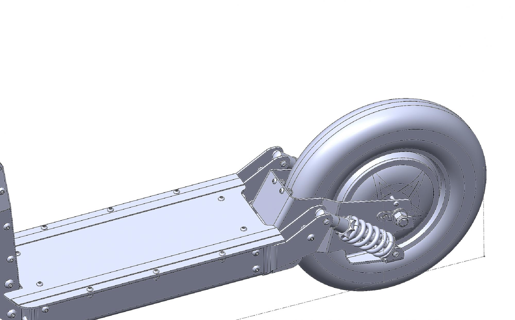

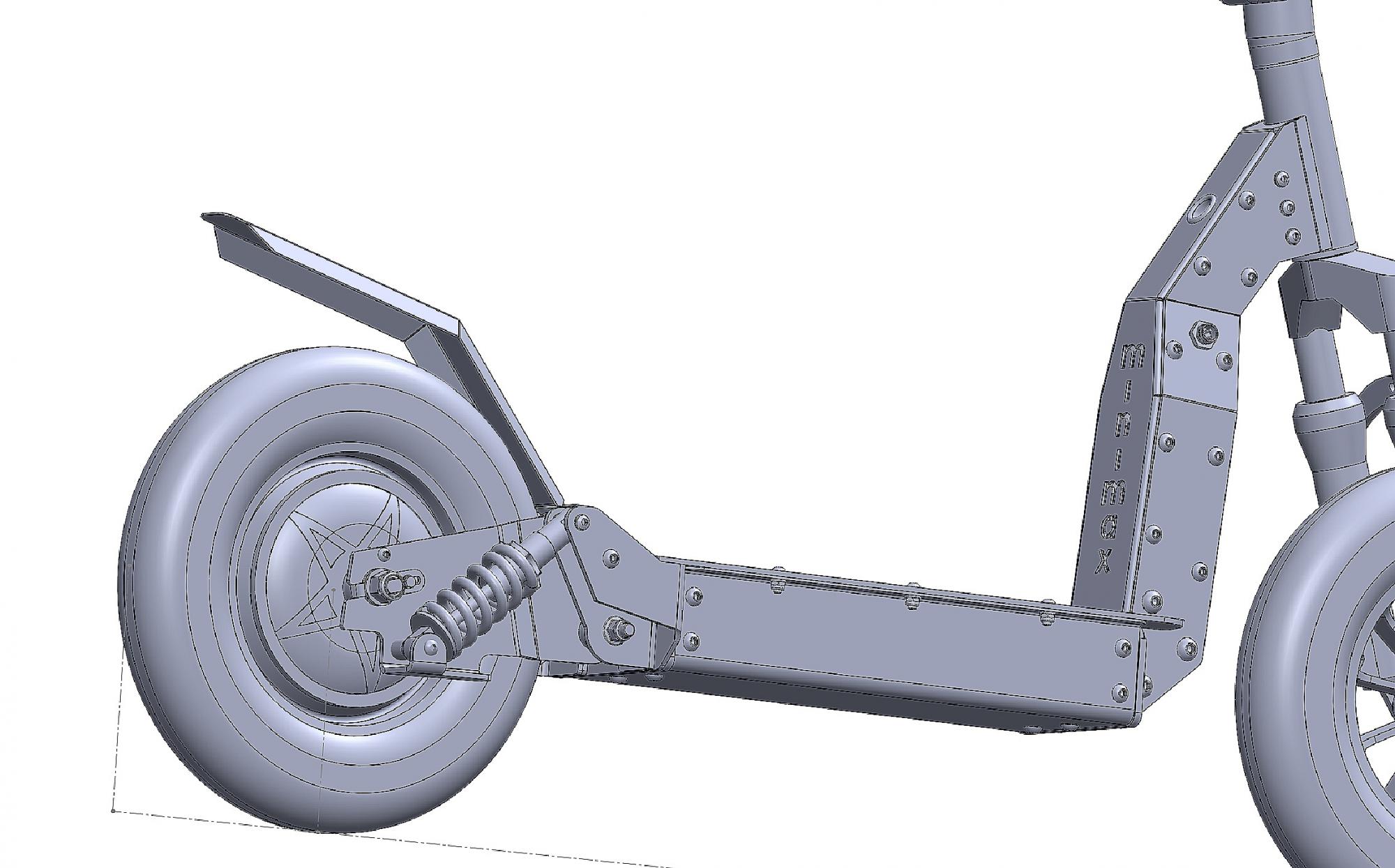

крыло заднее осталось сделать
alexboy
уже месяц бьемся над задним крылом, не выходит каменный цветок
есть листовой металл, его можно резать и гнуть; может у кого есть идеи
ssilk
Цитата: alexboy от 17 Дек. 2018 в 22:04может у кого есть идеи
Полоса, труба, вальцы...
odo - 6650 км
Иван Сусанин
Стеклопластик? Матрицу сделать только.
alexboy
не, из оснастки только лазерный резак и гибочный станок
пока красиво не получается
rx3avs
Цитата: alexboy от 18 Дек. 2018 в 10:05пока красиво не получается
Как вариант изготовить фанерную деку и выполнить как продолжение.
serghant2000
Может просто "облизать" колесо а-ля дуалтрон?

alexboy
serghant2000
Будет закидывать на спину грязь такое крыло.

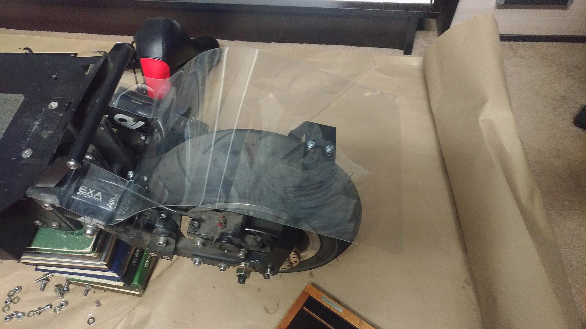

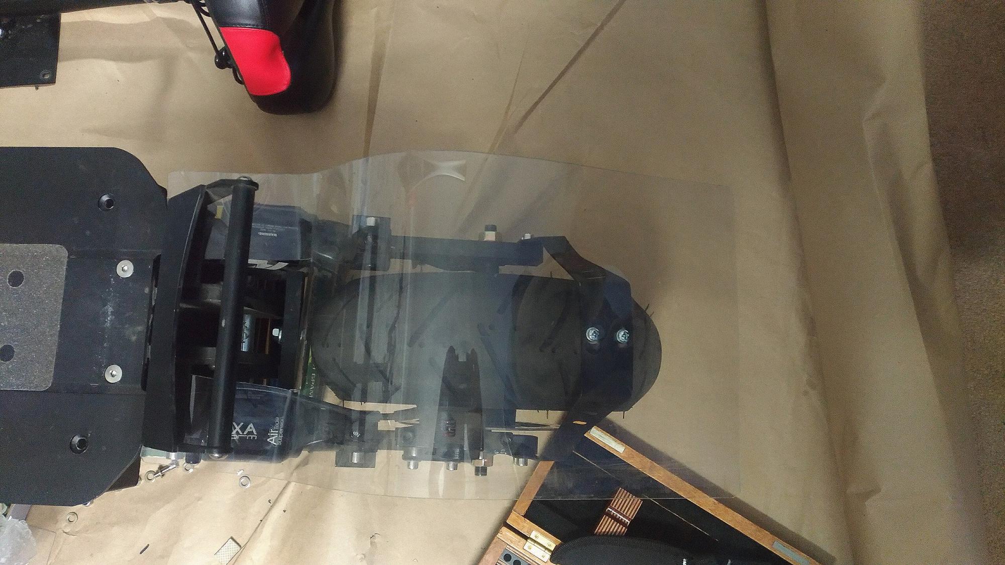

Fokan
Я вообще из орг стекла тонкого сделал, может и колхоз но широченное и лёгкое и функцию хорошо выполняет,  если светодиод поставить, тогда бы светилось все)

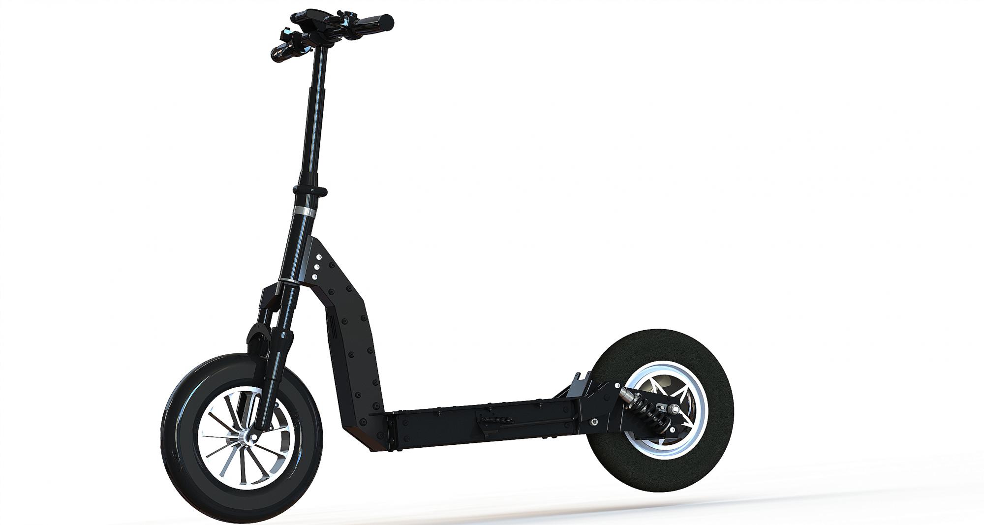

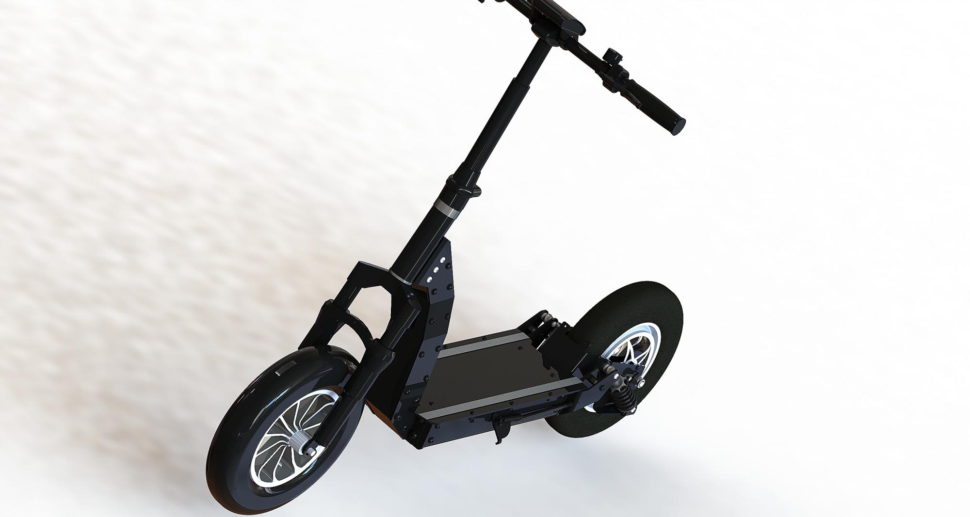

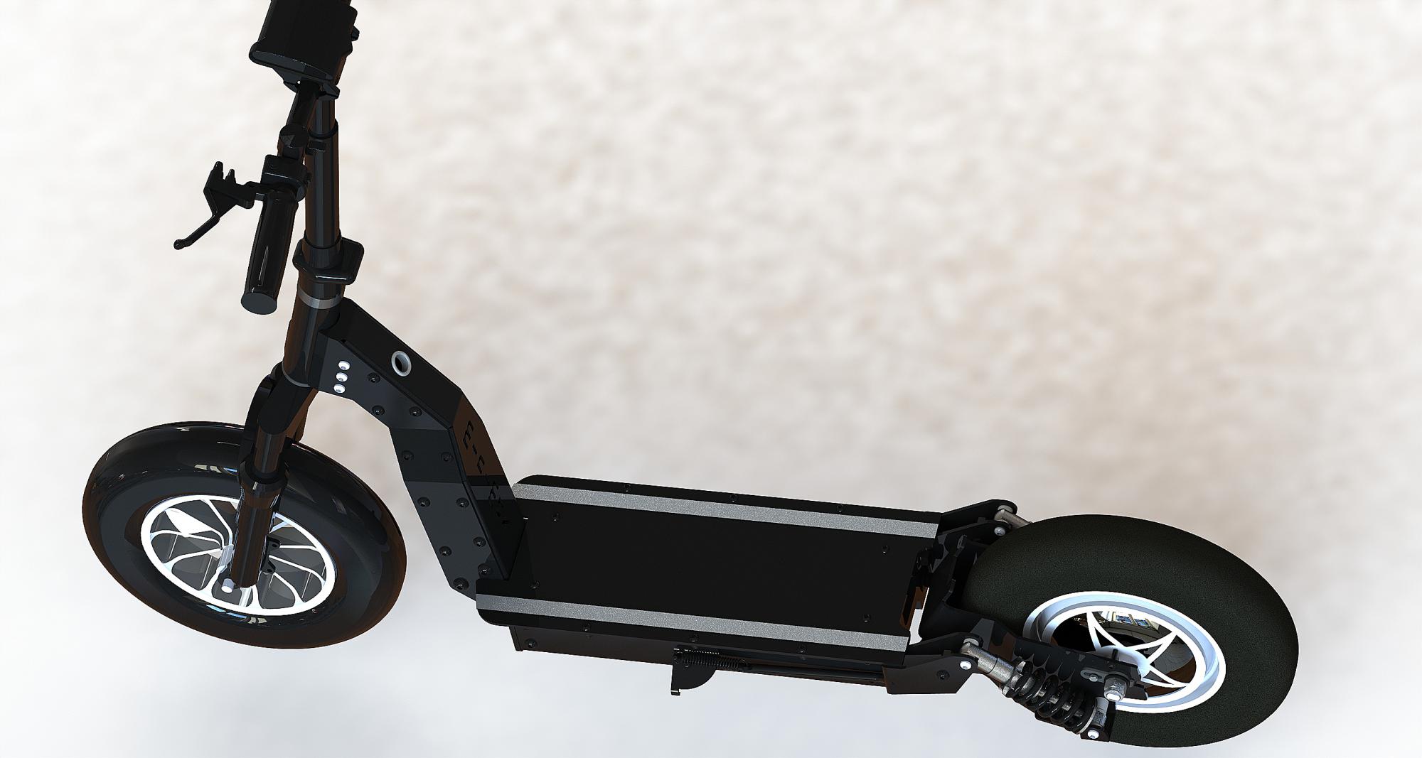

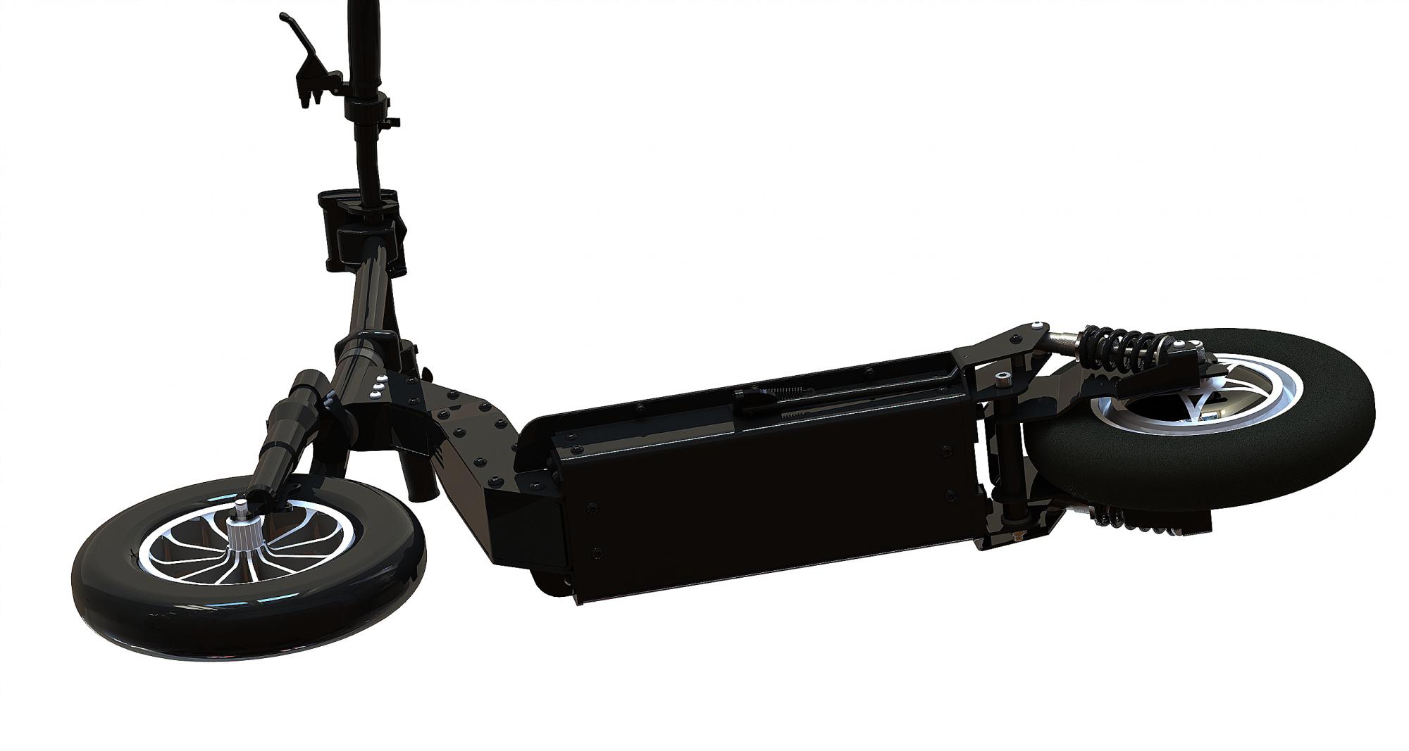

quadlike

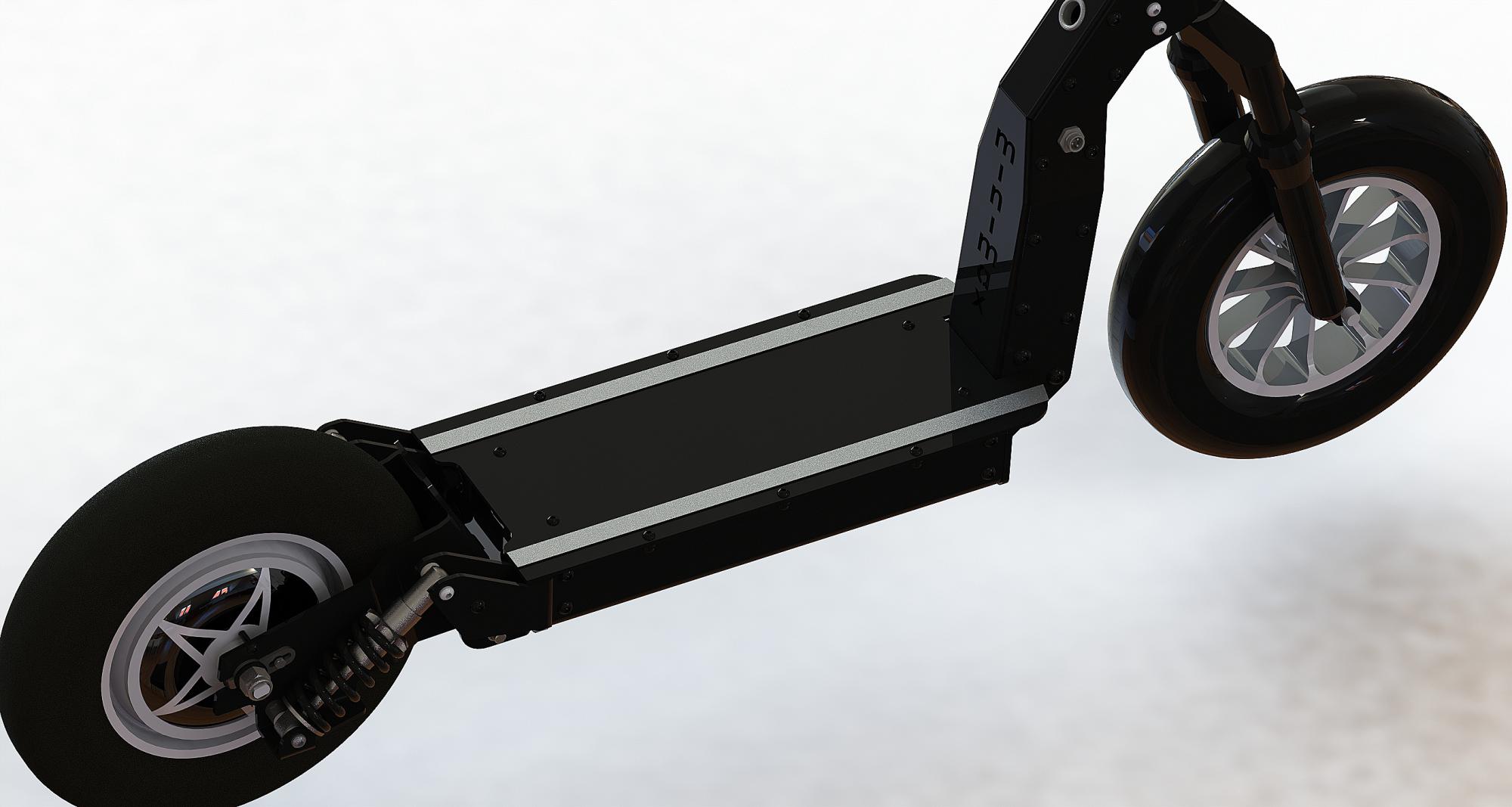

еххе) похоже на мою сборку. а что за вилку использовать будете? а то у моей шток коротковат... придется делать короткий и мощный стакан

alexboy

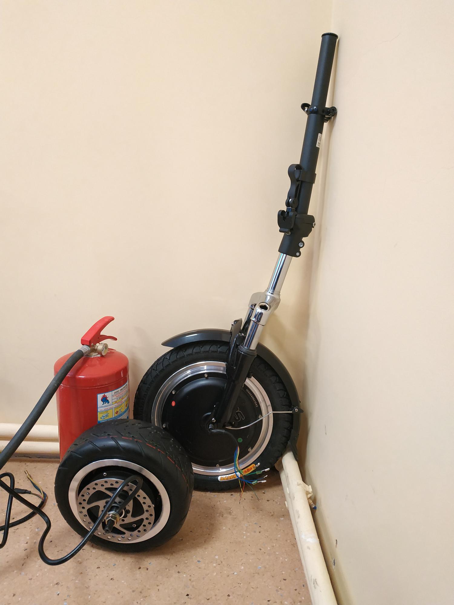

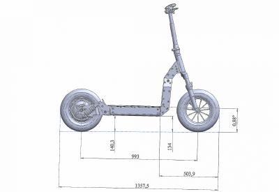

вилка стандартная 20 дюймовая, шток у них обычно 170мм, по размерам вот такая
стакан выполнен из 48мм цельнотянутой трубы со стенкой 3мм

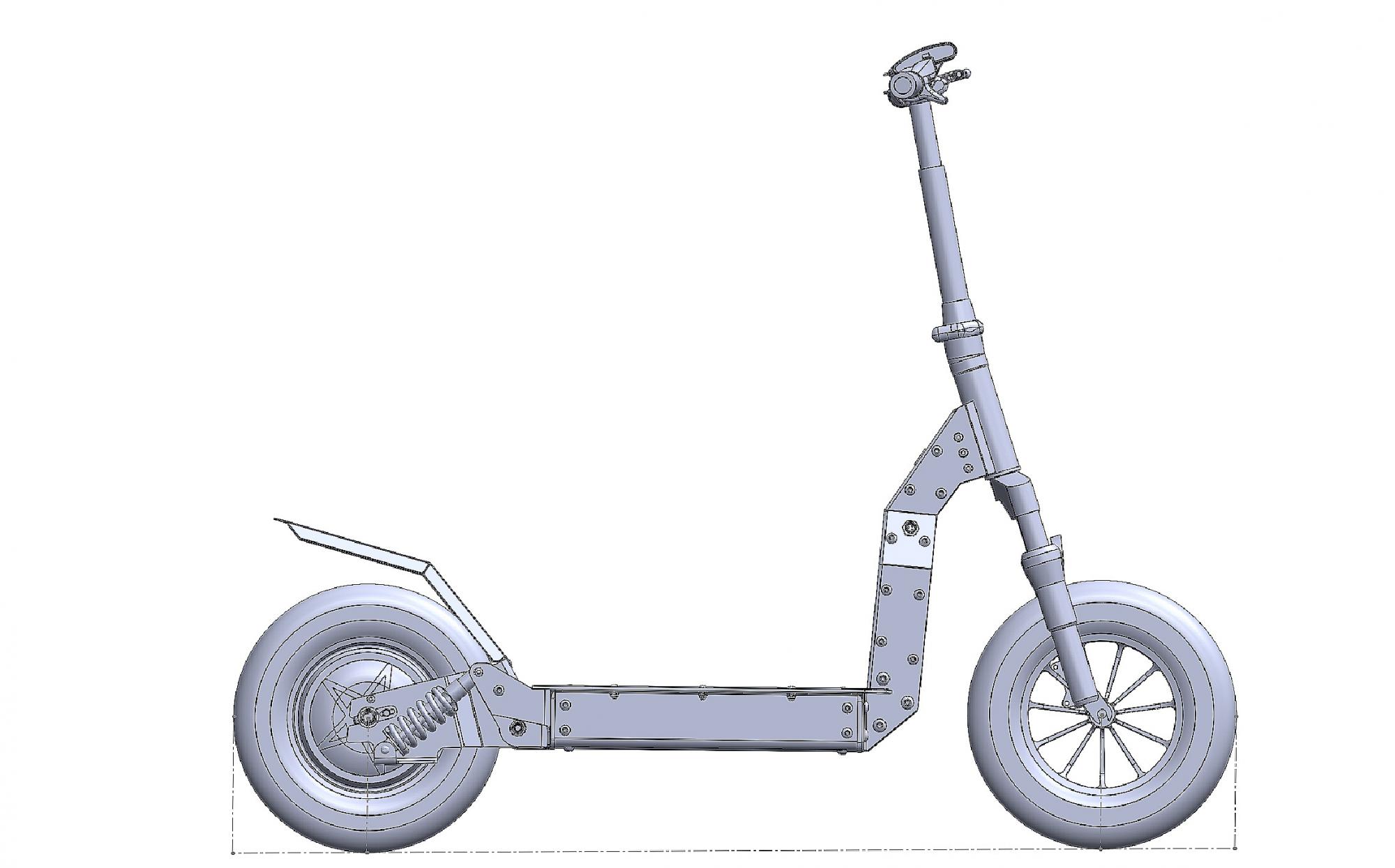

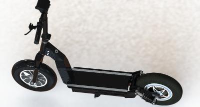

quadlike
значит показалось. по рендерам оч на мою похоже. но моя до 16"

alexboy

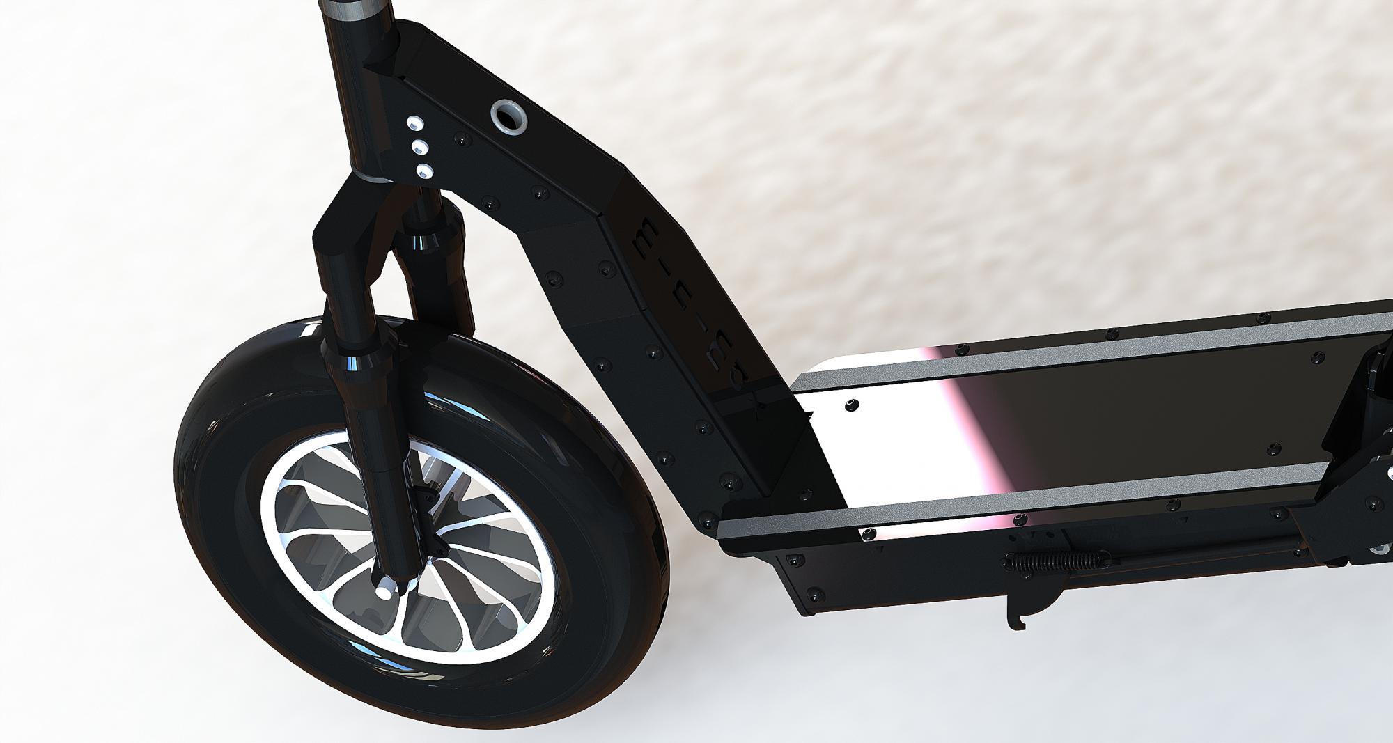

если у 20" вилки снизу срезать ухи и сбоку штанов приварить - получится 16" за исключением гориллы
dmitrii_i
[user]alexboy[/user], судя по фото на 16 минимаксе стоит безрезьбовая вилка, а как вы ее закрепили? ведь крышка якоря больше штока по диаметру и должна опираться на вынос (которого тут нет), крепеж внутри складного руля?
