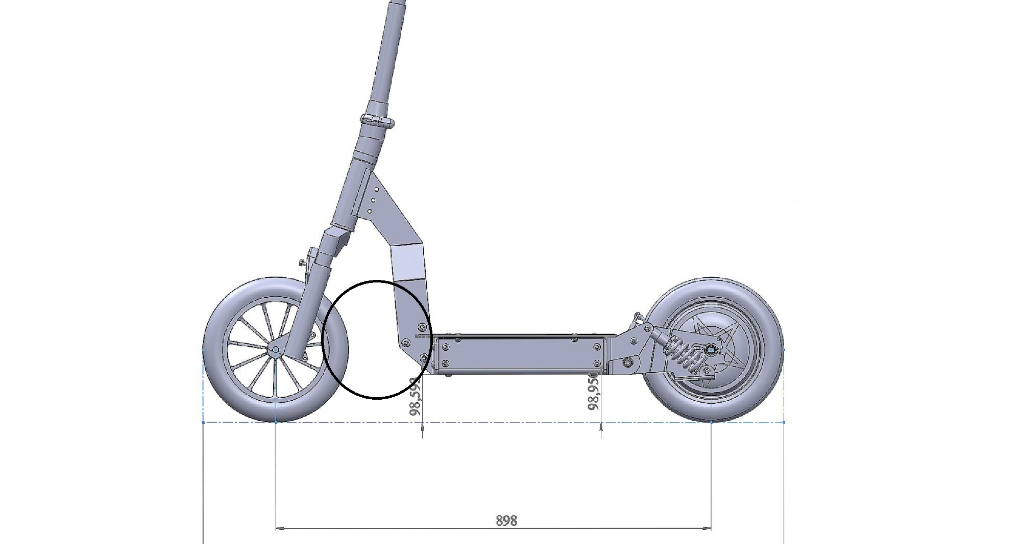

Цитата: alexboy от 02 Окт. 2018 в 18:15
[user]dmitrii_i[/user], а если переднее колесо на 90 градусов повернуть, в парковочное место прихожей должен же самокат вместиться
Можно, но он тогда проходу будет мешать. На самом деле, ну вот хочется максимально компактный самокат на 12'' колесах и все,  :pardon:  не нужна мне эта пустота между колесом и ящиком.
Если, как вы ранее сказали, можно будет изменить угол рулевого стакана, то это как раз решит мою заморочку с общей длиной (я так уже делал, тоже на 12'' раме, минус 5-7 см в длине). И есть еще одна причина для изменения угла. Не буду ставить такой складной руль (с изгибом), как у вас на фото, а установлю прямой руль от трюкового самоката (оперативное складывание не нужно, если надо раскручу хомут, зато нет лишних люфтов от мех. складывания). Если прямой руль поставить сейчас, он слишком сильно к животу будет наклонен. Кстати, может сделать это как вторую модификацию при заказе рамы, для любителей нескладного руля  :bw:

alexboy
второй в линейке минимаксов, вилка 20", резина 8" скутерная (14" велосипедная) на обоих колесах
наконец получилась красивая боковая проекция, большой минимакс будет перерисован по этим лекалам
alexboy
теперь пробуем уменьшит общий габарит, вырезаем из ящика 10см
помимо кургузости, получаем слишком мало места для ног
поэтому меняем скутерную резину заднего колеса на велосипедную 12" (30см в диаметре), при том же габарите в 125см получаем прибавку к площадке и ящику в 6см, а это почти достаточно

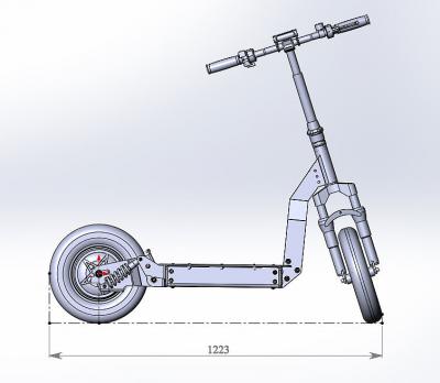

Бабай
Цитата: alexboy от 05 Нояб. 2018 в 13:43помимо кургузости, получаем слишком мало места для ног
Аппарат, который с повёрнутым рулём, влезет в самый маленький лифт 1000х900, если повернуть руль, так как рукоятка руля не выходит за габарит 1223 мм.
alexboy
#477
[user]Басарга[/user], все верно сказано относительно велорезины 12", и не столько малый ресурс пугает, сколько непредсказуемость и частота проколов
сейчас линейка минимаксов состоит из двух самокатов, вопрос заключается в том, стоит ли ее дополнить младшей моделью с общим габаритом 125см, закрыв глаза на вынужденный переход на велорезину в заднем колесе
dmitrii_i
Цитата: alexboy от 05 Нояб. 2018 в 18:09сейчас линейка минимаксов состоит из двух самокатов, вопрос состоит в том, стоит ли ее дополнить младшей моделью с общим габаритом 125см, закрыв alexboy глаза на вынужденный переход на велорезину в заднем колесе
кмк, стоит иметь упрощенный вариант 12-го на велорезине и покороче , все-таки на скутерной великоват получается. А если так: деку/ящик оставляем без изменений (455), велорезина на оба колеса и избавляемся от вот этого промежутка
приближая угол рулевого стакана к вертикали или укорачивая последний элемент гуся к которому крепиться стакан, получится 120см?
alexboy
принципиально можно упереться и сделать самокат на 12" велорезине с общим габаритом в 120см и декой 40+см
для этого:
1. закрываем глаза на низкий ресурс и подверженность проколам велорезины
2. забиваем на малый угол поворота переднего колеса, корона вилки будет биться о холку
3. миримся с отрицательным трейлом, а значит, с опасным поведением самоката на скоростях 25+ при проезде неровностей
4. платим (если найдем в наличии) около $100 за 12" амовилку неважного качества с ходом порядка 2см (ZOOM отказался напрямую  мне продавать эти вилки, предложил обращаться к производителям самокатов, которые используют эту вилку на своих самокатах)
5. велорезину приемлемого качества покупаем за весомые деньги напрямую у китайцев с долгим сроком ожидания поставки, у нас на рынке ее нет
6. плюем на внешний вид и ставим широко распространенную и недорогую 20" амовилку
[user]dmitrii_i[/user], еще раз переспрошу, а что получим взамен этим жертвам

alexboy
и еще, чтобы не запутаться в минимаксах, в дальнейшем буду обозначать модели по диаметру колес
большой минимакс, тот который в железе, пусть будет mmx-16/14, недавно представленный на картинке который с повернутым рулем - mmx-14/14
будущие вероятные модели будут иметь маркировку mmx-14/12 и mmx-12/12
