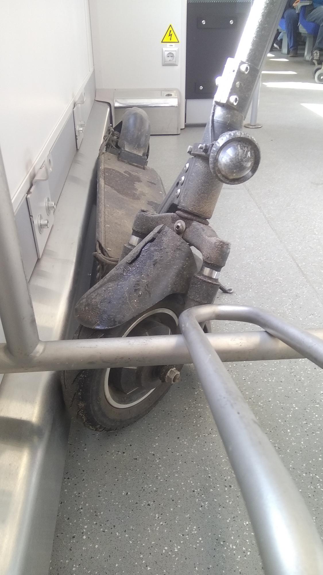

Чтобы уменьшить длину гуся, которая влияет на общую величину кручения конструкции от передней оси до задней я и выбрал такие перья. Одна высокая траверса или или пара плоских позволяют жёстко закрепить перья, а рулевую колонку разместить снизу траверсы, используя бесполезное пустое пространство между колесом и траверсой.
При этом, поворот руля, как у мотоцикла, конечно, ограничивается и зависит от ширины гуся, расстоянием между перьями, выносом отверстий траверсы для перьев относительно рулевой колонки и диаметром перьев. Зато, короткий гусь позволяет максимально удлиннить корпус и дэку при той же базе.
Моя задача была, чтобы при длине, влезающей в лифт, в корпус входило более 50 а/ч и 48 вольт (2 блока по 7S элементов 18650) батарея. Контроллер над задним колесом. Но можно было разместить впереди. Ось траверс не переходит в стойку руля. Чтобы отдалить руль от живота, на перьях кронштейн, который является выносом руля.
Минимальный клиренс (спереди) >150 мм, чтобы игнорировать бордюры, высота дэки >250 мм
корпус не герметичный с наклоном вперёд, чтобы попавшая вода и конденсат уходили через дренажные отверстия.
