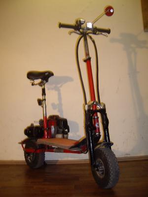

Цитата: alexboy от 05 Нояб. 2018 в 19:30
1. закрываем глаза на низкий ресурс и подверженность проколам велорезины
естественно, резину от детских великов не используем
2. забиваем на малый угол поворота переднего колеса, корона вилки будет биться о холку
тут вроде обсуждали, что особо большие углы поворота и не нужны на практике, мне кажется вполне достаточные углы будут.
3. миримся с отрицательным трейлом, а значит, с опасным поведением самоката на скоростях 25+ при проезде неровностей
тут не берусь, советовать, думаю все мои самокаты далеки от идеала по управляемости  :facepalm: поэтому я привыкший.
5. велорезину приемлемого качества покупаем за весомые деньги напрямую у китайцев с долгим сроком ожидания поставки, у нас на рынке ее нет
по поводу резины я уже писал, что нужно ставить специальную резину для электровелосипедов, там даже усиленные "носороги/мамонты" с антипрокольным слоем есть, в велоразмерах, и проблем не будет. Стоит недорого, на али полно. У меня на моноколесе такая (не антипрокольная), пробег 3000км, состояние нормальное, скорости ~25-27 км/ч.
6. плюем на внешний вид и ставим широко распространенную и недорогую 20" амовилку
тут да.
[user]dmitrii_i[/user], еще раз переспрошу, а что получим взамен этим жертвам
-15см общей длины, но это чисто моя заморчка, наверняка многим это не важно. Причем, если бы это 15см в выборе между скажем 100см и 115см мне тоже было бы наплевать. Но 135см самокат это уже минискутер какой-то  :pardon:
mmx-14/14 продвинутый конфиг, >40км/ч, по любой дороге, устойчивый, скутерная резина, длина 135см.
mmx-14/12 не нужен.
mmx-12/12 "бабушковоз", <40 км/ч по тротуарам, но с комфортом (колеса то 12''), велорезина, длина 120см (компактный).
кстати, получается mmx-14/14 не особо от mmx-16/14 отличается.
не, здесь разница принципиальная, и не в размерах базы и диаметре переднего колеса она, базу легко править длиной ящика
mmx-16/14 комплектуется задним колесом с осью 135мм по дропаутам и возможностью установки тормозного диска, дека шириной 235мм, в холку влезает 12-ти фетовый инфинеон
mmx-14/14 комплектуется задним колесом с осью 110мм по дропаутам без возможности установки тормозного диска, задний тормоз только рекуперативный, 12-ти фетовый инфинеон в холку уже не впихнуть, дека 205мм по ширине
кстати, не знаю как зимой, а летом рекомендованная вами резина горит на асфальте очень быстро, так и осталась у меня висеть в гараже новая покрышка, нет ей пары пока
если не затруднит, киньте сюда или в личное ссылки на достойную по вашему мнению резину, многим будет полезно
а mmx-12/12 без 12" амовилки выйдет некрасивым, будет вилка - будет 120см минимакс

Вот амовилки, вело 26" установленные не на низ, а на верх рулевого стакана. 12" колесо
Самое мудрое здесь, как написал Татос- поставить 20" вилку с ходом 30мм, отпилив лишнее, кому сколько надо, :laugh: а потом приварить дропы
https://electrotransport.ru/index.php?topic=31876.msg1475548#msg1475548
silayma2
Я обычную пружинную вилку 20" обрезал с низу, и сделал новое крепление для оси колеса
alexboy
#490
[user]Басарга[/user], тут нужно считать, но, на первый взгляд, жесткости раме такой конструкции будет недоставать
холка опирается стаканом через подшипники рулевой на тонкую трубку, закрепленную только одной стороной к стандартной короне вилки
скорее всего будет расколбас да и корона не продержится долго

Басарга
[user]alexboy[/user], Ну... Можно что то типа нижнего мостика изобразить.
И самодельный шток поставить, чтобы он проходил сквозь стакан.
Проблема в том- шток запрессовывается, допуск сотки две, вынуть старый шток без пресса нельзя, и пошло, пошло, пошло...
Поэтому наименее травматичный метод- отпилить снизу и приварить дропы

alexboy
у меня есть 16" амовилка, от 20" она отличается тем, что у нее штаны длиннее (?), ход меньше, а дропауты приварены не снизу а сбоку, и это сделано производителем
интересно узнать кто возьмется за подобную операцию с гарантированным результатом и сколько денег запросит
нужно учесть, что подобный перенос негативно скажется на положительности трейла

[user]alexboy[/user],  показывать особо не чего. Это я делал давно, там и длинна и ширина изменены, но если колесо не очень широкое то можно просто отрезать лишнее. Там в штанах гайка приварена на пластине, вот до ее я и обрезал.
https://electrotransport.ru/index.php?topic=26180.msg553156#msg553156
