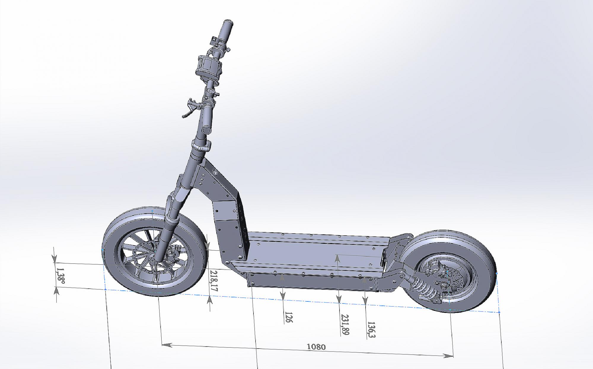

alexboy
да, сейчас на mmx-16/14 стоит 20" вилка с безрезьбовым штоком, роль выноса играет телескопическая труба в месте перелома которой якорь цепляется за основание телескопа
на минимаксы можно поставить любую 20" вилку со штоком не менее 170мм и обозначенными выше в теме размерами
под меньший шток можно рулевой стакан укоротить, токарю какая разница в чем чашки нарезать
но под каждую вилку стаканов не напасешься, размер подбирали под самый распространенный шток
для резьбового штока у меня есть и другие телескопы
alexboy

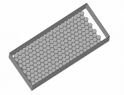

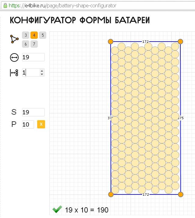

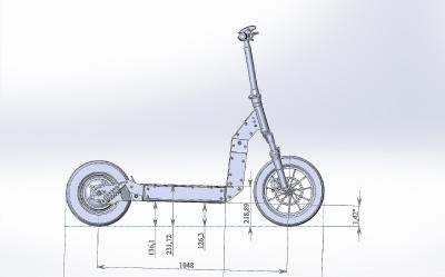

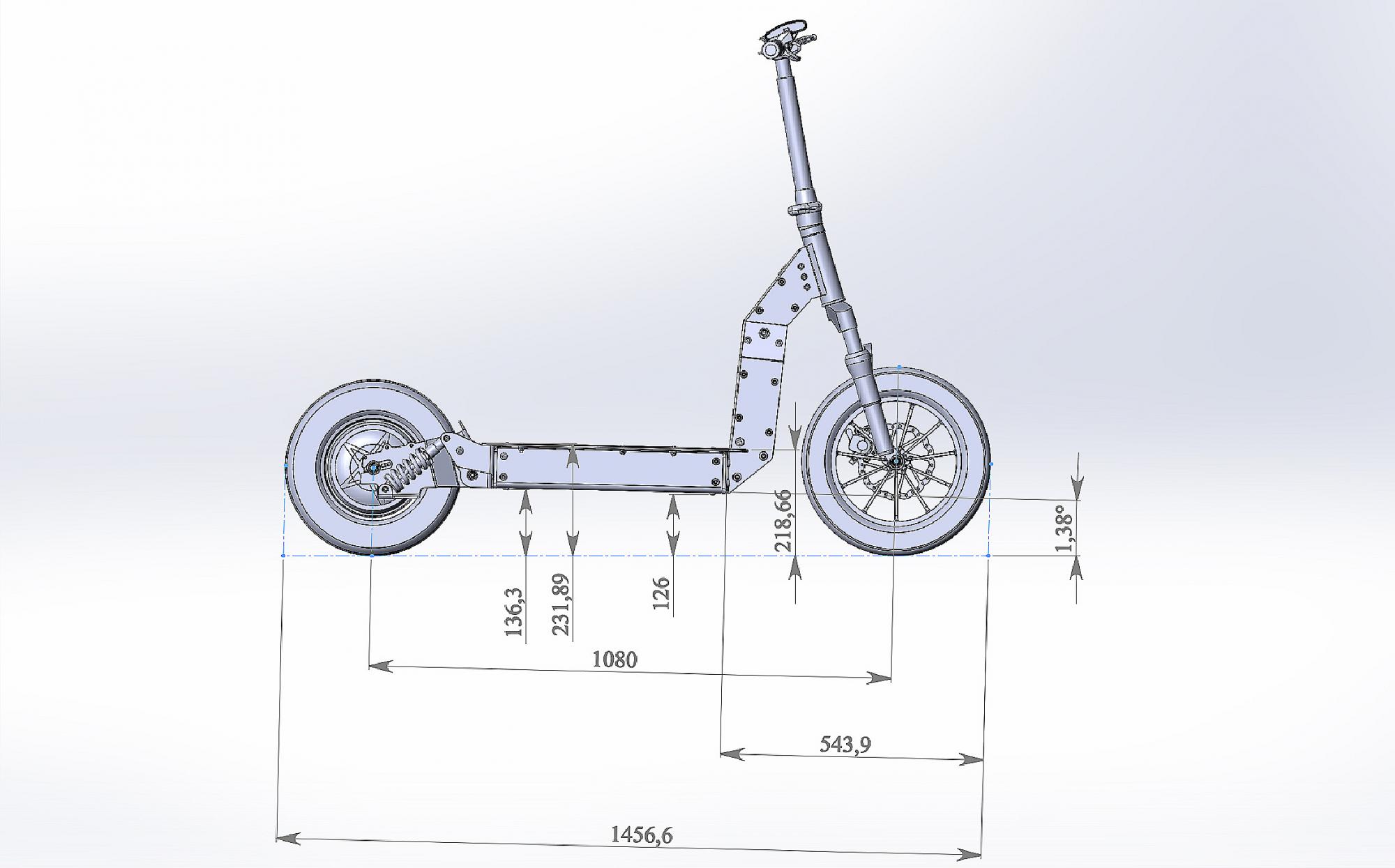

перерисовали большой минимакс, теперь mmx-16/14 выглядит так:
несколько увеличили клиренс и угол наклона деки
для визуальной гармонии пришлось уменьшить базу на 50 мм во избежания таксообразности боковой проекции, но от этой операции полезный объем батарейного отсека уменьшился до размера 375х172х84
если батарейка будет из элементов типа 18650, боюсь что 200 штук вместе с бмс не влезут, а конфигурация 20S10P мне очень нравится
кот ленивый, будь любезен, потряси еще разок, и скажи, пжл, сколько нужно добавить длины, чтоб 200 штук с бмс влезло, очень прошу
по прошлому опыту добавки 30мм будет достаточно, но таксообразность увеличится также
или может еще на какой стандарт элементов обратить внимание?

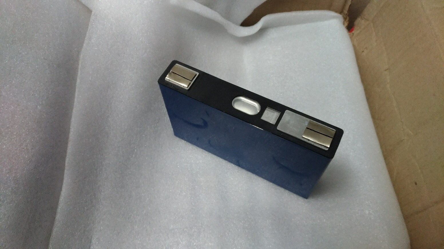

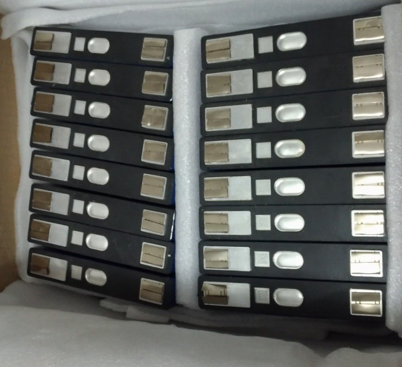

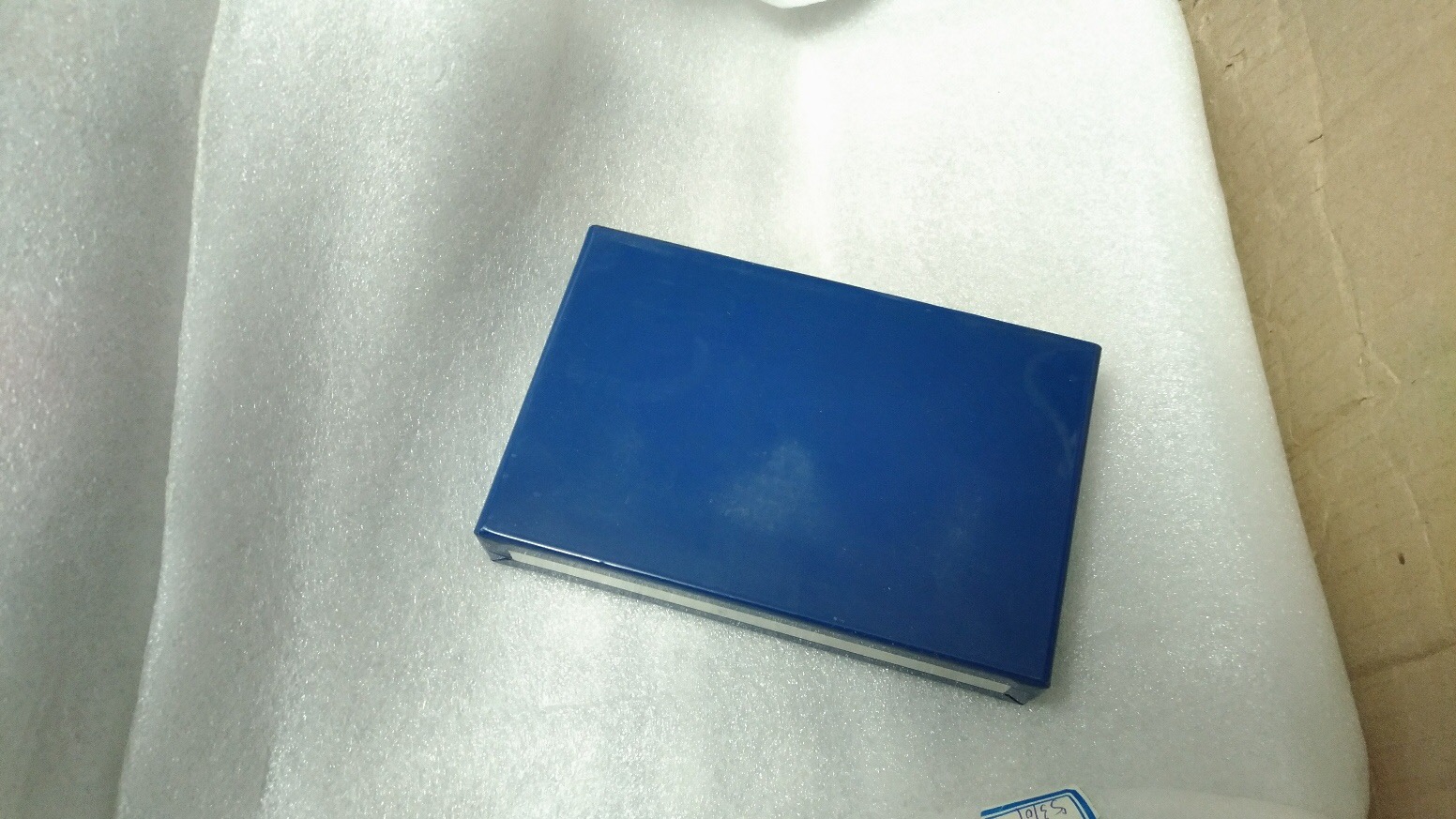

Fokan
[user]alexboy[/user], я вместо пары сотен 18650 предпочёл такие ячейки
Всего 16шт и имеем 52ач
Каждая 3,7в номинал (4,2) размеры 148*97*28 вес 890гр
Но ещё не собрал батарею
Литий никель кобальт марганец
Тут другая ревизия

alexboy
[user]Fokan[/user], только 12 штук ваших влезет в минимакс, а места свободного много останется, да и напряжения маловато в такой батарейке получится
чем меньше элемент, тем плотнее ими можно ограниченное пространство заполнить
а вот изготовить аккумулятор из 200 элементов гораздо затратнее чем из 20, да и обслуживать сложнее
но на размер 18650 хоть как-то можно ориентироваться и подобрать под него размер батарейного отсека самоката
других ориентиров пока не нахожу
quadlike
[user]alexboy[/user], 150-160шт в этот размер залезет. не более. с геморной распайкой

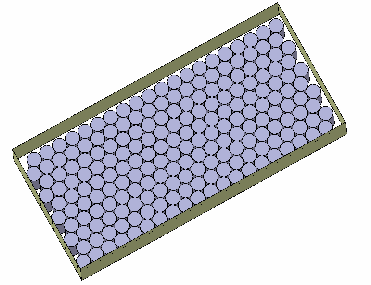

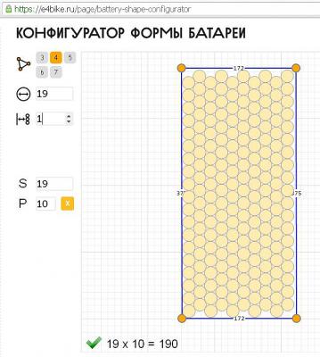

alexboy
Цитата: кот ленивый от 31 Окт. 2017 в 21:08
А что тут соображать, "трясти надо!"  200 штук 18650 войдет
ящик размера 407х175х82 мм
кот ленивый
200штук войдет в 375х172х84 только бмска снаружи :-)
quadlike
Это при диаметре 18мм? Часто ли вам попадаются такие банки? иногда и в 18.5 лезет с трудом. а на 20 банках это сантим. ну и изолировать еще надо место и проложить чемто мягким

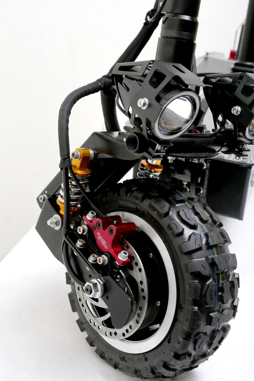

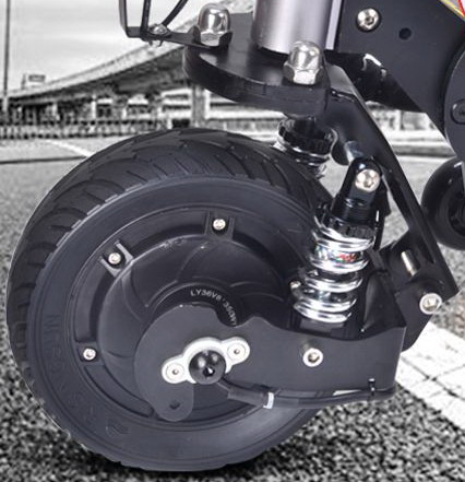

Mit
19s наверное влезет...
И потрясти нынче не проблема))
[user]alexboy[/user], а почему вы не рассматриваете вариант сделать переднюю вилку типа "челюсти" дуалтронов-фантомов?
Сразу варианты по аммортизаторам появляются в ассортименте...
alexboy
#531
значит, добавив 3см к длине ящика, можно гарантировано засунуть 200 банок 18650 и бмс
полагаю, найдется не много любителей электротранспорта, решившихся на сборку батарейки для самоката из 200 элементов
но, за неимением другого ориентира в выборе элементов аккумулятора, остановимся на габаритах 407х172х84, лишь бы удлинение ящика не сказалось отрицательно на внешнем виде большого минимакса
[user]Mit[/user], чтобы не гадать какую вилку вы имеете ввиду, прошу вас дать ссылку на оную
Mit
Как в соседней теме "Пневматическая подвеска на самокат"
alexboy
от такой вилки я дополнительного функционала не получу, проиграю в размере, весе, а главное в цене
да тут еще и размер колеса имеет значение, на маленькие (до 30 см) колеса трудно сделать компактную телескопическую вилку, вот и приходится выкручиваться производителям самокатов, применяя оригинальные решения
alexboy
добавили 32мм к длине ящика, образ не рассыпался, останавливаемся на этих размерах и геометрии
назовем это базовым размером mmx-16/14, по желанию заказчика длину батарейного отсека можно изменять
