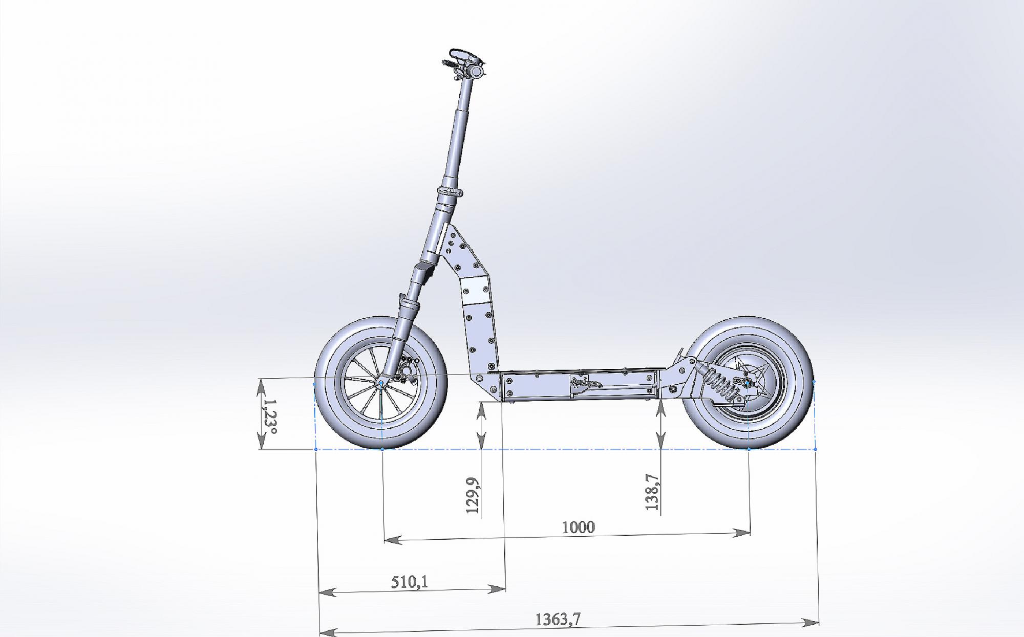

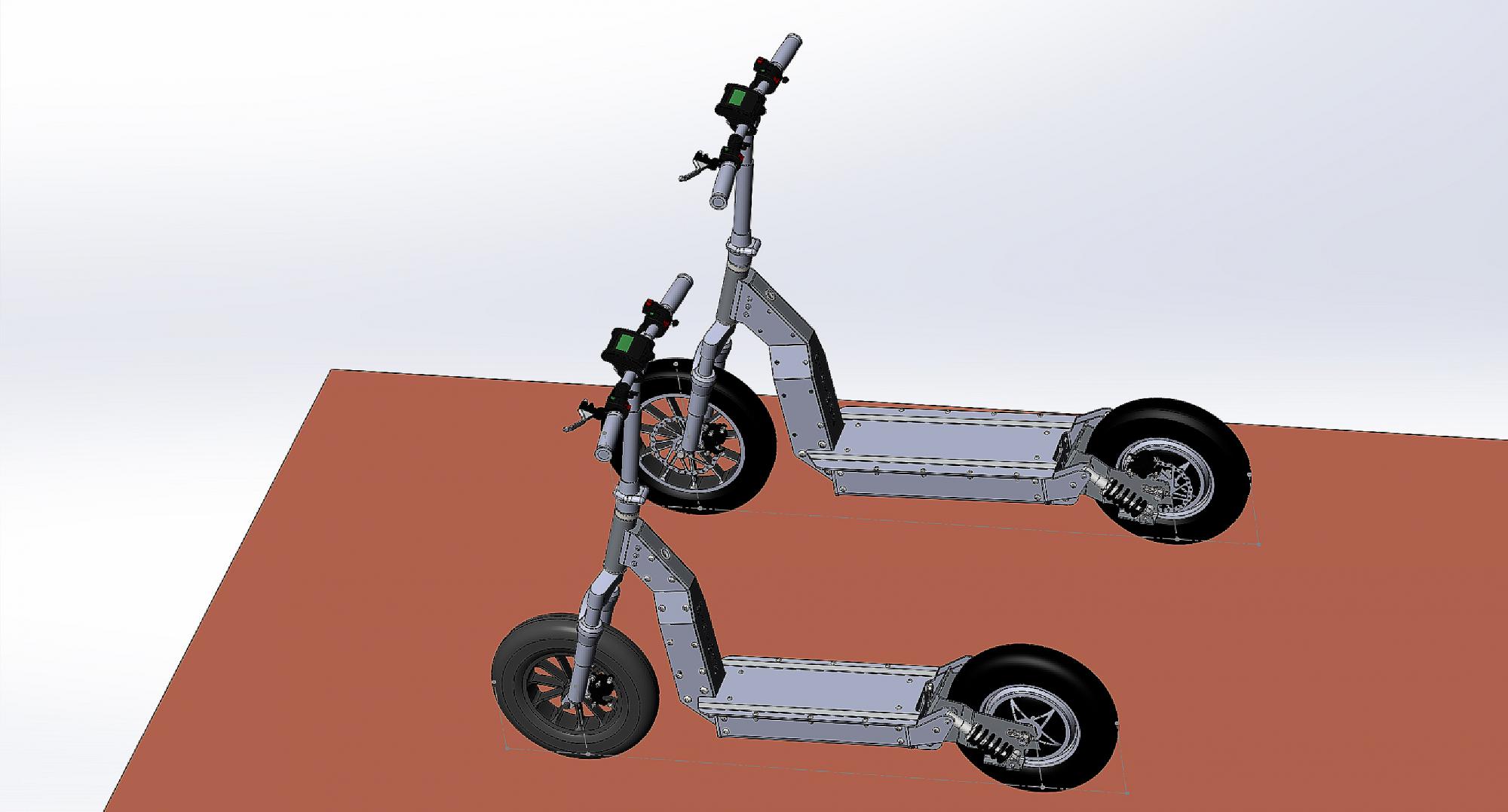

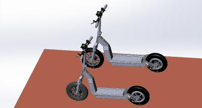

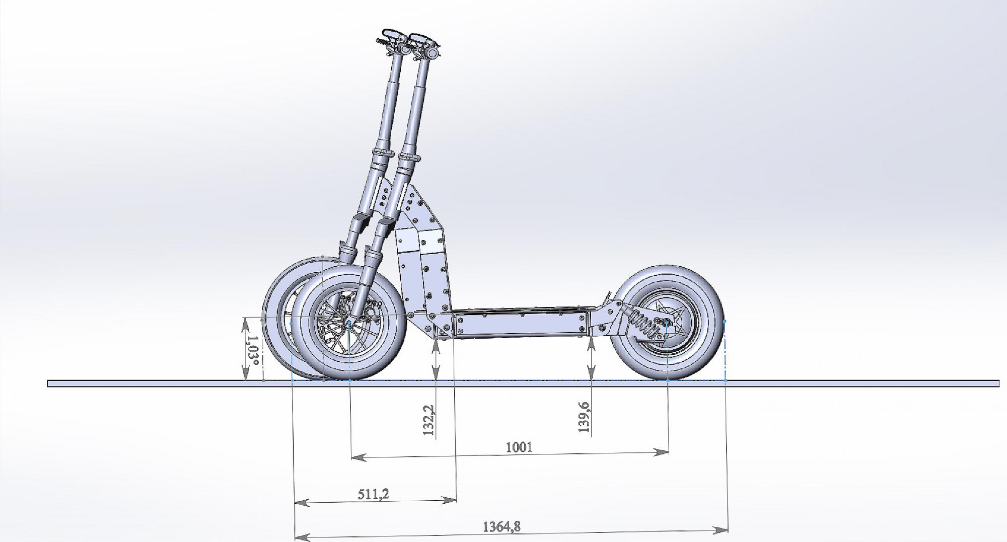

alexboy
согласовали внешний вид минимаксов, унифицировали детали
минимаксы в сравнении (прошу за цвета не ругать, они на скорую руку для контраста)
horrorlv
[user]alexboy[/user],  Размеры изменились по сравнении с теми что выше? Если да, то лучше удалить старые и выложить новые.
Шапку актуализируйте, с разбивкой моделей.
alexboy
размеры изменились незначительно, +- 2мм
в любом случае, все важные параметры самокатов будут опубликованы, шапку сделаю актуальной
сейчас нам самим нужно убедиться, что все корректно и ничего править уже не надо

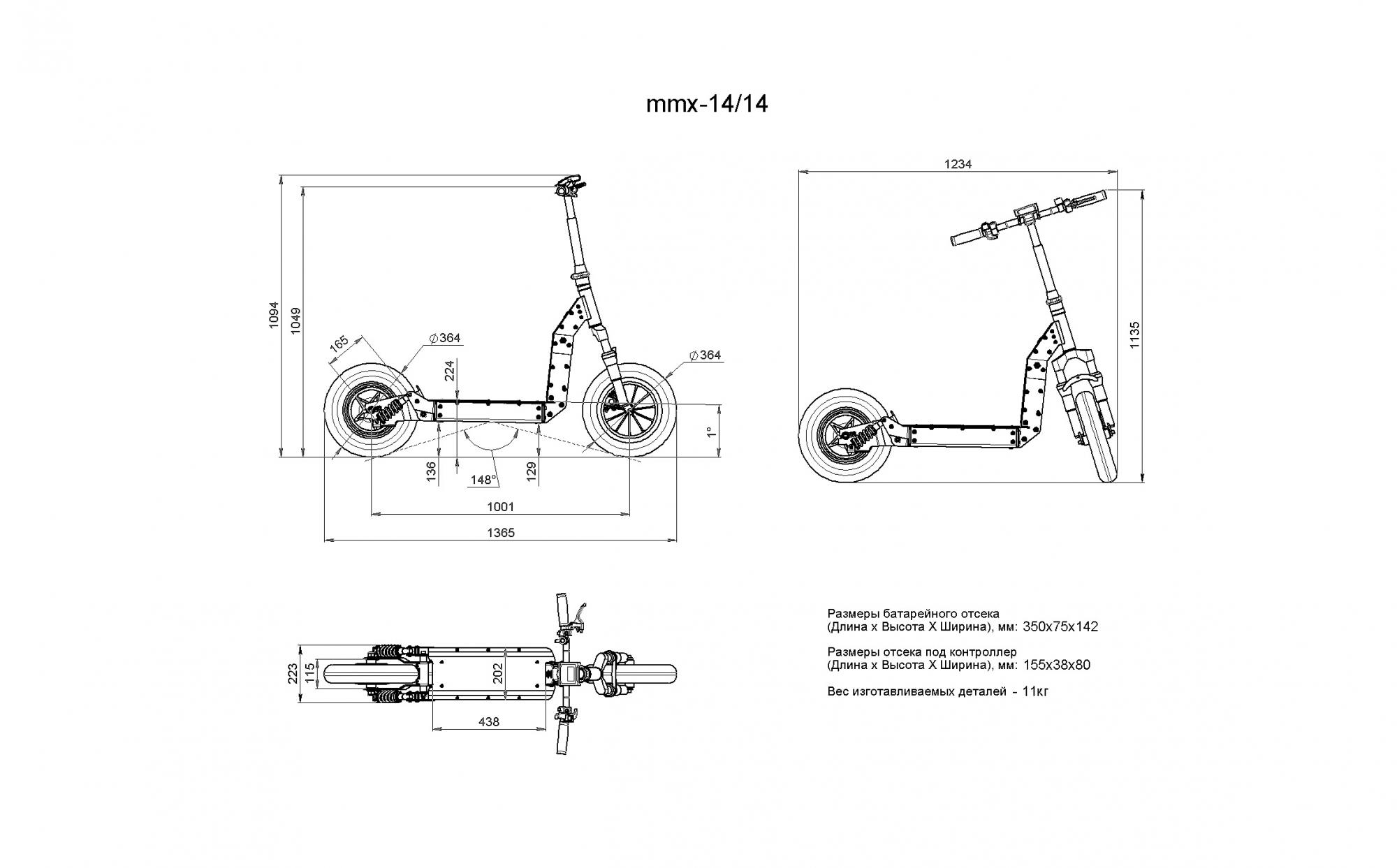

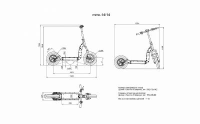

alexboy
текущие габаритные размеры
alexboy
определились с размерами среднего минимакса, осталось стандартный крепеж подобрать
alexboy
если ориентироваться на ячейки типоразмера 18650, то в указанные габариты батарейного отсека влезет аккумулятор из 140 банок конфигурации 20S7P емкостью приблизительно 1,7кВтч, что гарантирует от 70 до 90 км пробега в достаточно бодром темпе
