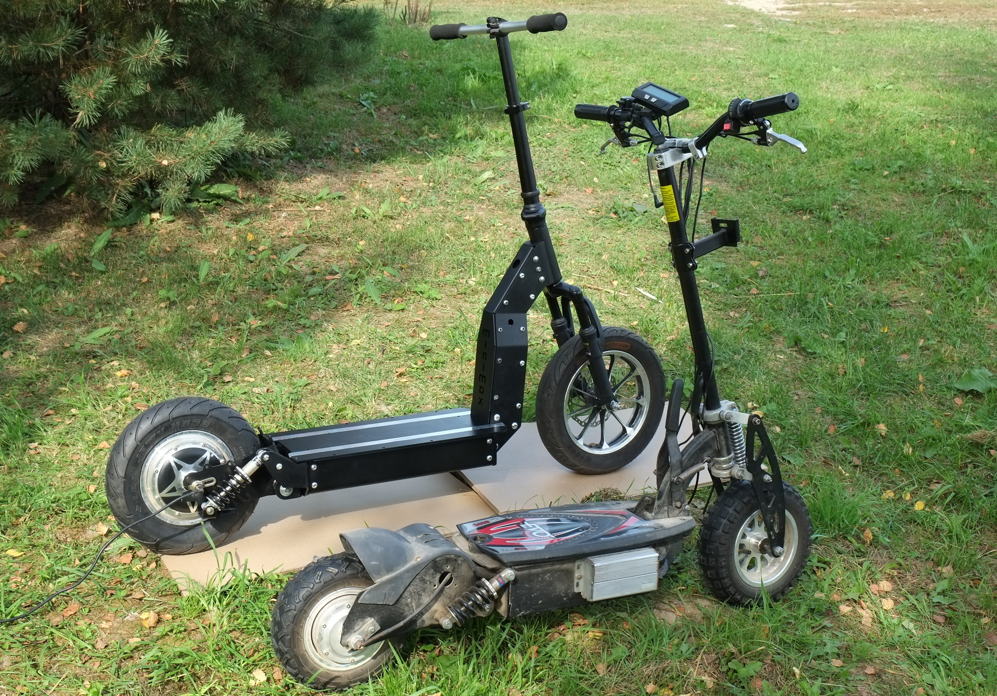

один из рабочих видов минимакса двенадцатого
база 900мм, габаритная длина 1200мм, 12" передняя амовилка, заднее колесо 110 по дропаутам
работа не закончена

alexboy
да я и сам устанавливал, фото выше
к сожалению эта операция не тривиальна, и главное, бескамерку не поставить, а из-за не должным образом гнутого соска камеры покрышку на ободе кувалдой центровать приходится
велосипедный обод слишком узкий и неподходящего профиля

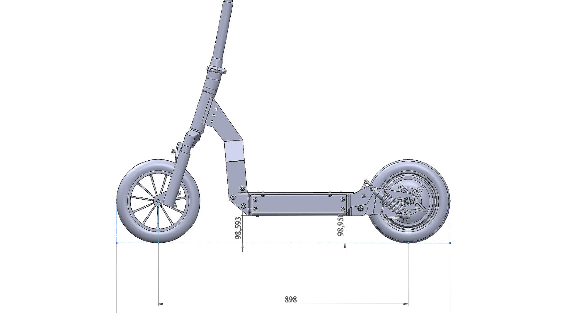

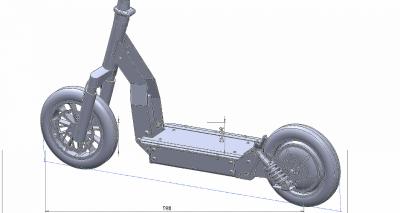

alexboy
скучноватый вид у минимакса двенадцатого получается
рубленное заднее крыло придаст живости, но этого мало
может у кого есть идеи
quadlike
#356
Вилку развернуть, увеличив трейл и чуть увеличить угол маятника, опустить ниже заднее колесо. Клиренс 10см мало. От 15 уже можно не опасаться
ks-n1-d - был
M365Pro 10"
KS N10
alexboy
если клиренс 15см, то дека от земли будет отстоять на 23см, а это высоко, одной ногой уже не оттолкнуться
для городского самоката 10см клиренса вполне достаточно, к тому же база короткая
про вилку развернуть, увеличить угол маятника и опустить ниже заднее колесо поясните, пжл
quadlike
[user]alexboy[/user], какой сейчас трейл? По виду оч малый. Колесо далеко спереди стоит. А про маятник. Имелось ввиду увеличить угол от горизонта. Те опустить колесо ниже
10см никак не хватает.. у мен гдето метровая база. И цепляю часто. Проверяется на пандусах переходов жд. На минике с 13-14см не чиркал. Сейчас около 11-12см и длиннее база и чиркаю постоянно
23см вполне себе "ступень" не высокая. А толкаться на пневмошинах никто не будет
ks-n1-d - был
M365Pro 10"
KS N10
alexboy
[user]quadlike[/user],  на моей картинке от руки нарисовать сможете?
