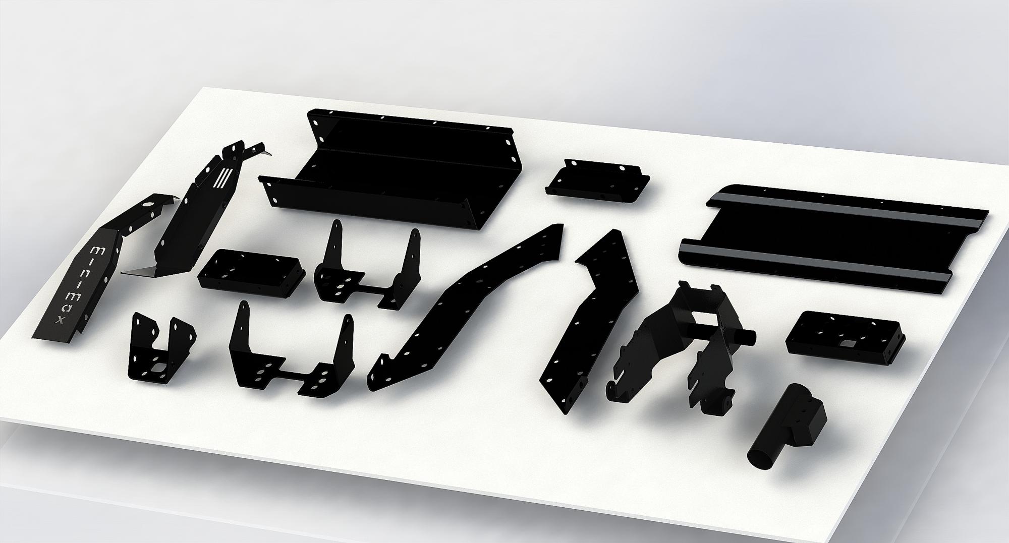

alexboy
элементы рамы минимакса шестнадцатого

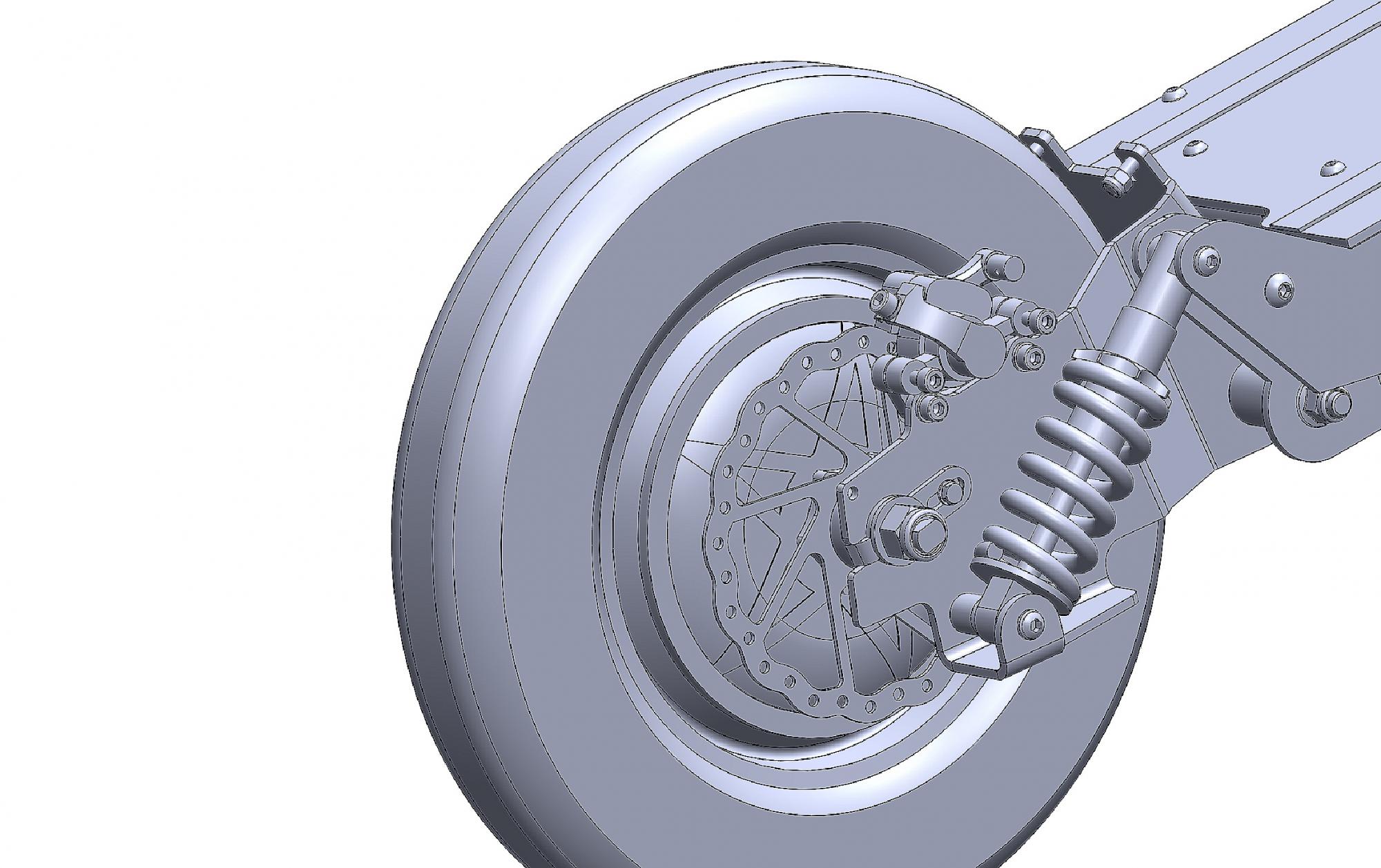

А вот вопрос- сзади стоит дисковый тормоз , калипер справа. Какой собираетеь покупать ? Я на такой же нацелился. По ряду причин тормоза/тормозные диски  будут справа
Мегаспец по металообработке.
Свой цех.
alexboy
#315
задний рычаг спроектирован так, что слева по ходу движения предусмотрена установка 140мм тормозного диска, а справа - 160мм, на выбор
если ставим ротор справа, нужна симметричная тормозная машинка, которая точно существует, но сам я ее в руках не держал, так что пардоньте, модель не подскажу

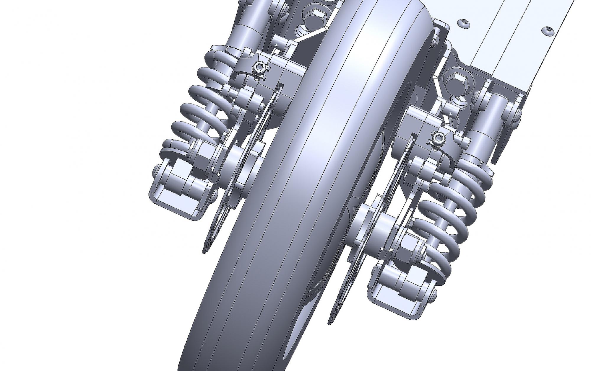

Цитата: alexboy от 19 Март 2018 в 11:54амортизаторы выбрали размера 165мм
А два амортизатора не жестко? Ссылку на похожие не дадите? Или на те что хотите использовать.
alexboy
#318
ссылкой не поделюсь, магазин затерялся в глубинах времени и памяти
покупал в москве два или три года назад самые недорогие ( рублей по 700 за пару) 165мм и 180мм
оказались с пружиной 350 LBS, подобные и рекомендую, более жесткие ставить незачем, а пара этих в сумме дает необходимую комфортную жесткость для наездника весом +-100 кг
впрочем, амортизатор опция, каждый сможет подобрать нужные под себя
Бабай
Цитата: alexboy от 04 Июль 2018 в 22:19оказались с пружиной 350 LBS, подобные и рекомендую, более жесткие ставить незачем, а пара этих в сумме дает необходимую комфортную жесткость для наездника весом +-100 кг
И эти-то могут оказаться несжимаемы для 100 кг при такой рычажности.
280 кг на заднюю ось ...  :bw:
Одна надежда на синус угла установки, который убавит 280 в ... 1,5 ... 2 раза  :bn:

по поводу заднего амортизатора:
                                                         на прототипе сейчас установлены два амортизатора 185 мм с маркировкой пружины 750 LBS/in, для моих 90 кг подвеска упруго комфортна, ход сантиметра три, если бы разговор не зашел то и не обратил бы внимания на маркировку
165 мм амортизаторы не смог найти, куда-то затерялись, было бы интересно их поставить и сравнить

Цитата: alexboy от 05 Июль 2018 в 22:11на прототипе сейчас установлены два амортизатора 185 мм с маркировкой пружины 750 LBS/in, для моих 90 кг подвеска упруго комфортна
Спасибо за уточнение..   И еще вопрос, какой подшипник используете в оси заднего рычага?  Там ведь внутренний диаметр под болт 10 (наверное), а наружный чем меньше чем лучше. Дабы чтоб не было всё очень громоздкое.
