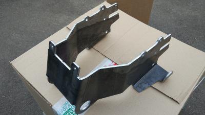

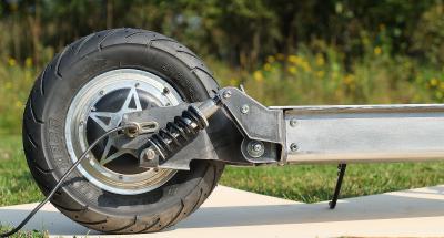

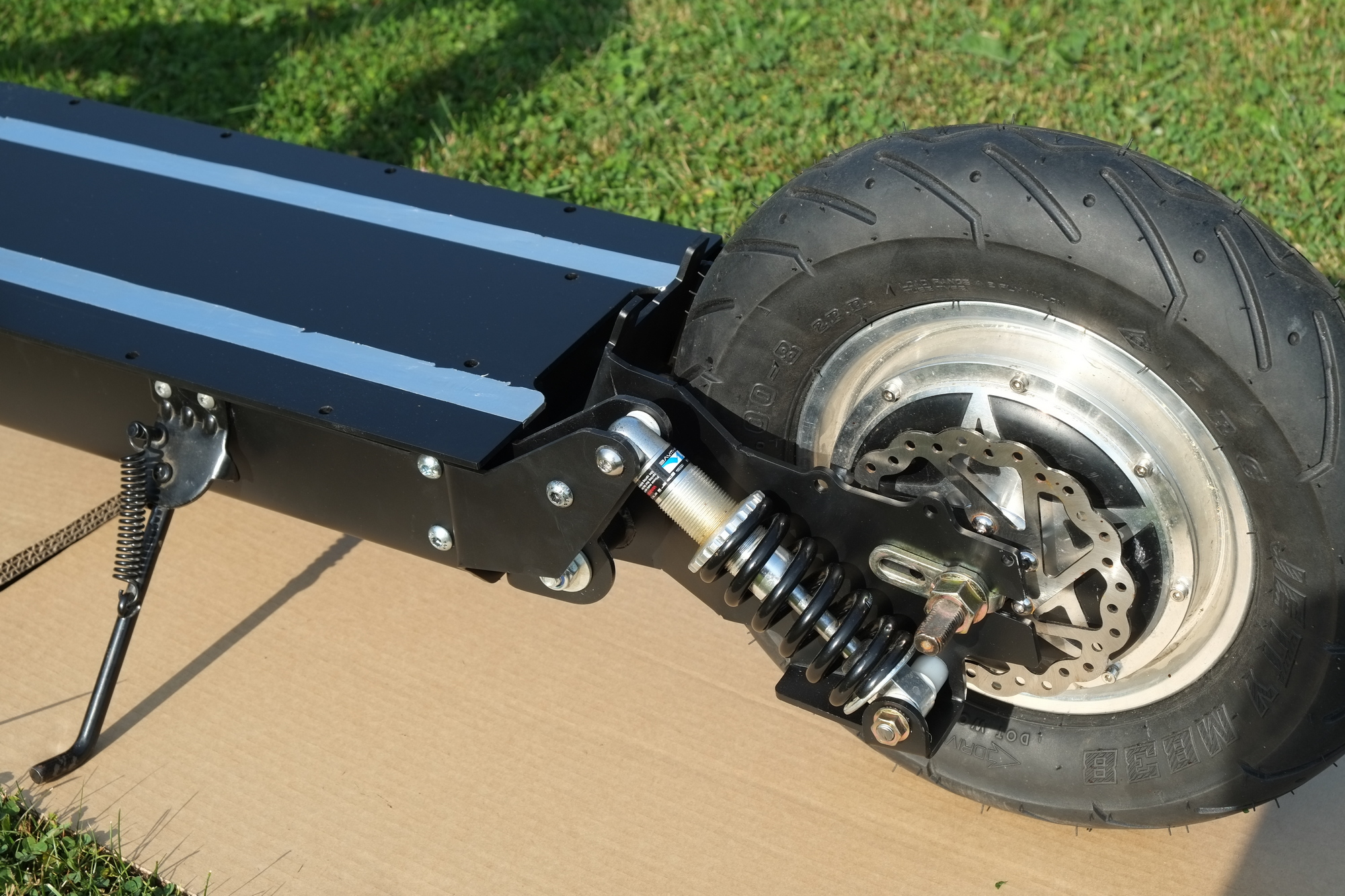

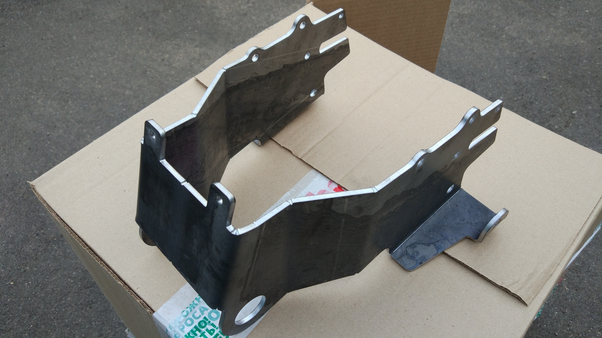

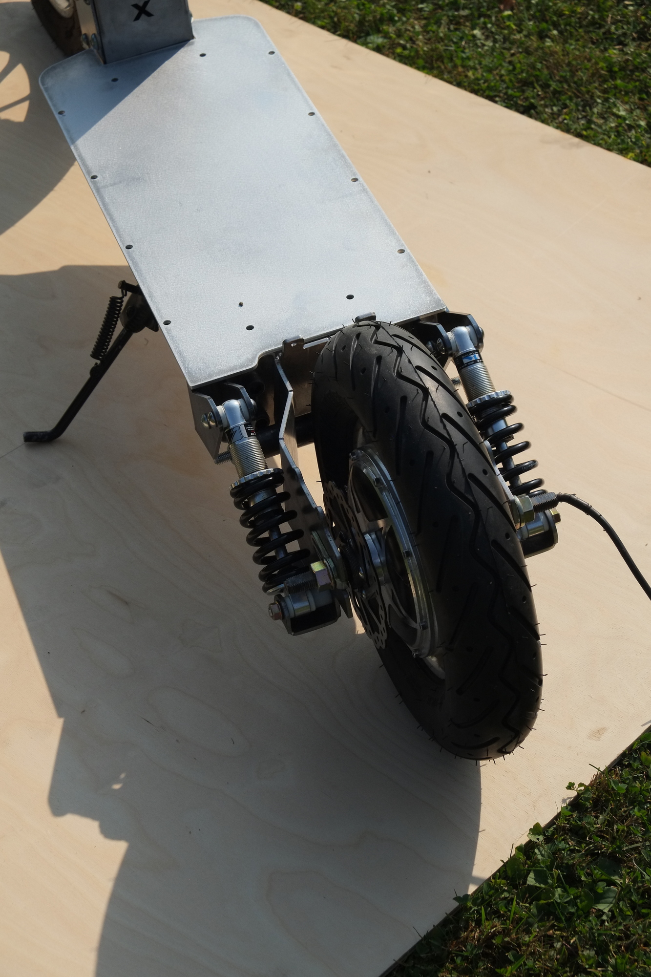

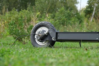

в креплении заднего рычага использованы два сайлентблока от рычагов передней подвески 250-ти кубового квадроцикла, подшипников там нет, да и работать там они не будут
alexboy

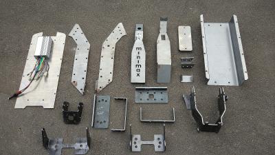

на заводе, конечно, без путаницы не обошлось, но самую трудную деталь сделали, добившись абсолютной повторяемости, технолог молодец
цельно гнутый рычаг задней подвески, вырезанный из листового металла:

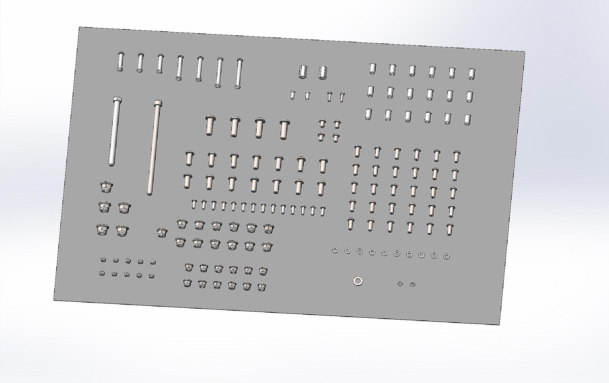

а это иконостас крепежных элементов:

завод отзвонился в прошедший понедельник, переделаны 8 дефектных деталей (не попадание в размер от 1 до 5 мм при гибке), заверили что теперь все коррректно
возвращаюсь в москву на выходных, в понедельник заберу переделанное, останется немного токарки и сварки, лишь бы велопроизводители персонал в отпуск не отправили
так что живой экземпляр будет собран к концу следующей недели
меня пугает другое: с середины мая не могу добиться от завода полного набора корректно изготовленных деталей
а причина этому денежная, чтоб изготовить мою мелочевку, нужно остановить конвеер, перенастроить оборудование, обучить оператора, а прибыли от самоката 3 копейки
заводу, полагаю, не очень интересна и партия из 5-10 самокатов, хотя они ее конечно изготовят, но время потратят много
вся трудность производства в точной гибке, при наличии оборудования и оснастки грамотный технолог легко обучит оператора и настроит пресс, нужно только захотеть, а стимулов мало

alexboy

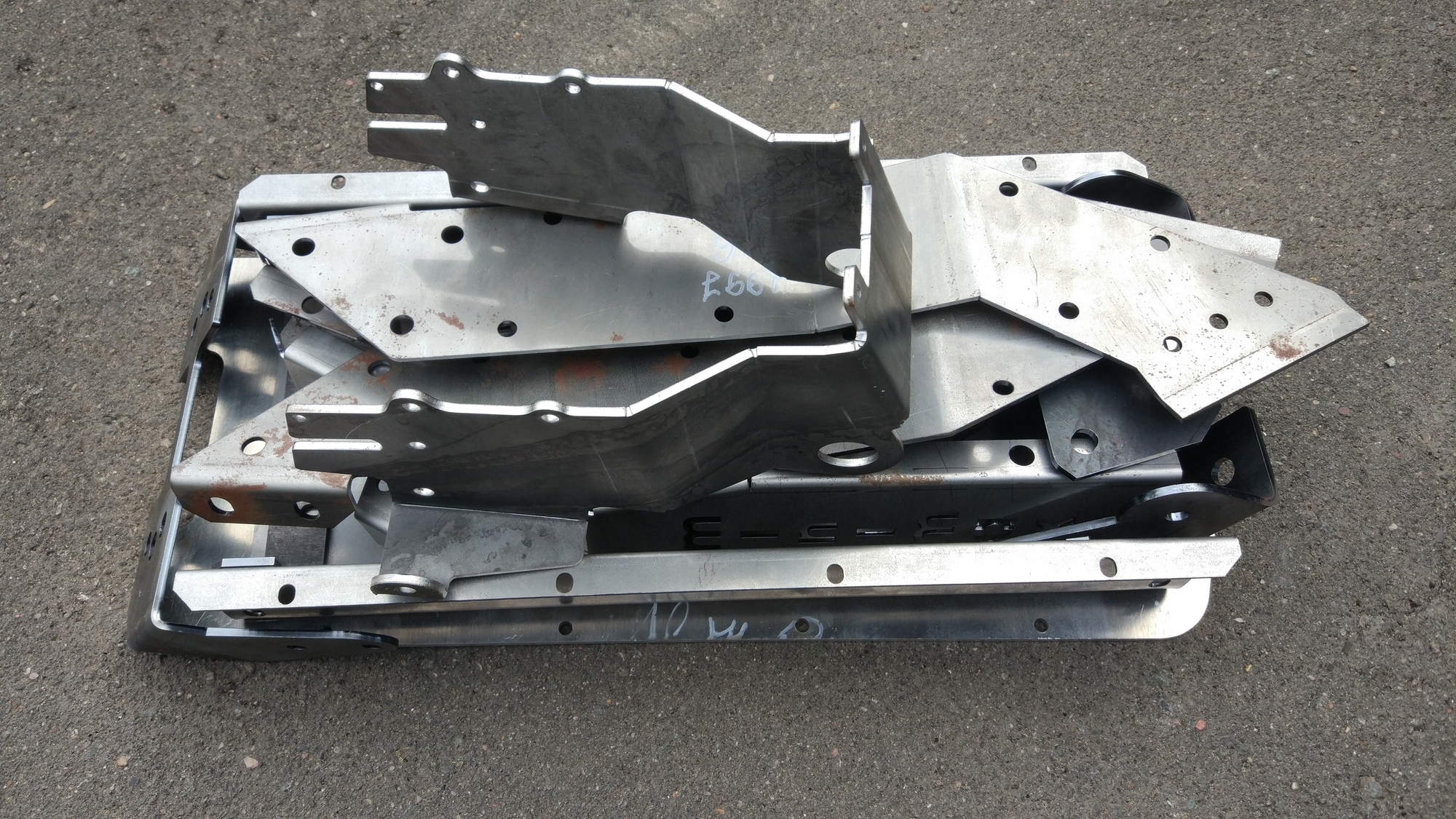

завод сделал детали минимакса с заданной точностью, сегодня забрал
детали сложные, допуски жесткие, технолог сам у станка стоял, командовал
так как гибочное оборудование универсально и используется заводом при изготовлении широкого спектра продукции, для производства компонентов минимакса нужна его перенастройка и наладка, и чтобы изготовить одну деталь, две уходят в брак при настройке
поэтому один комплект минимакса стоит почти как три (деку вычитаем), а десять комплектов прибавляют к цене не более 20%, такая математика
кстати, вот какой объем займут детали минимакса

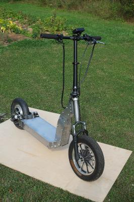

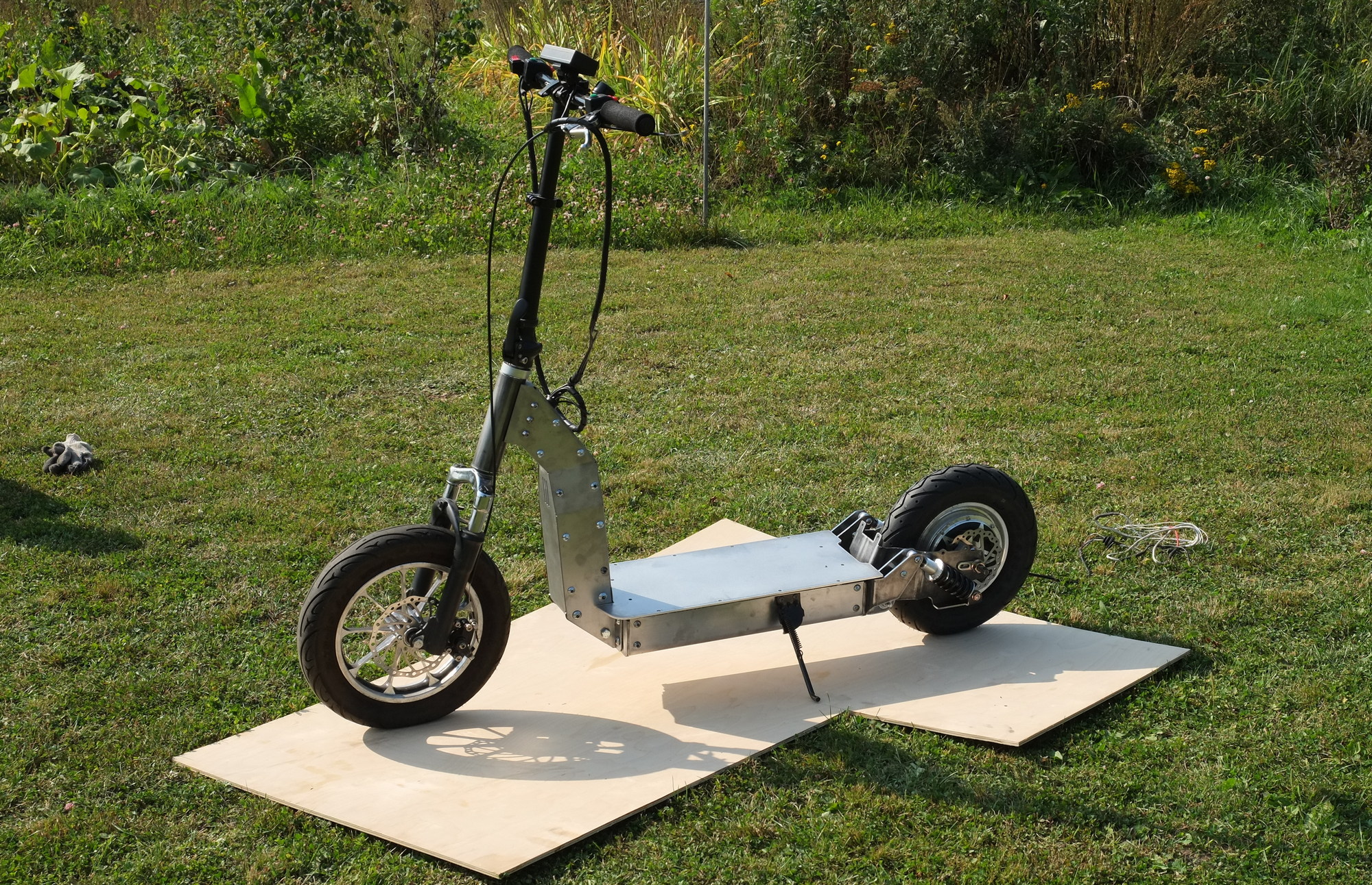

лед тронулся, изготовлены составные элементы минимакса шестнадцатого
окраска и сборка назначены на выходные
alexboy

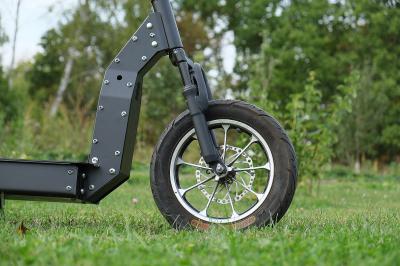

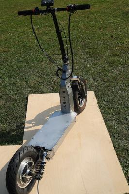

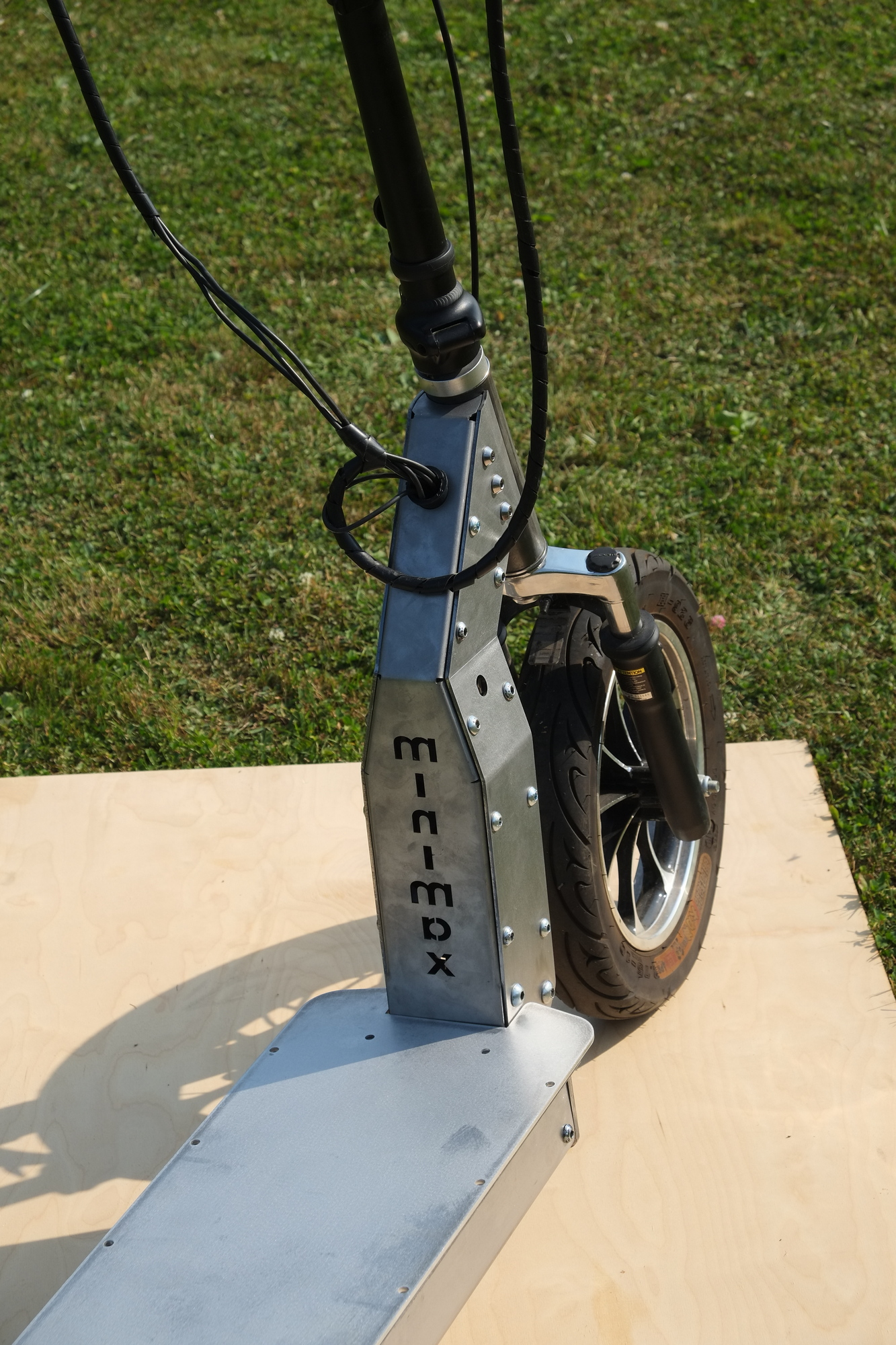

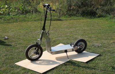

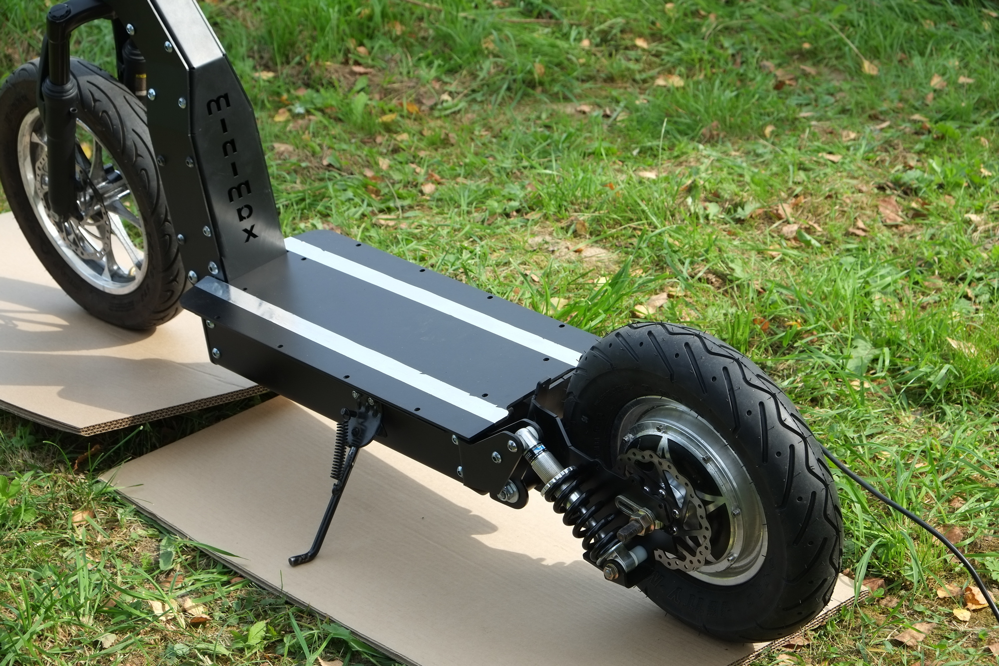

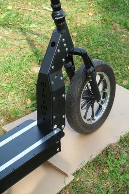

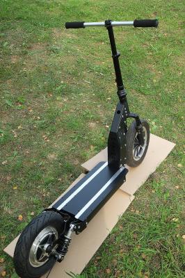

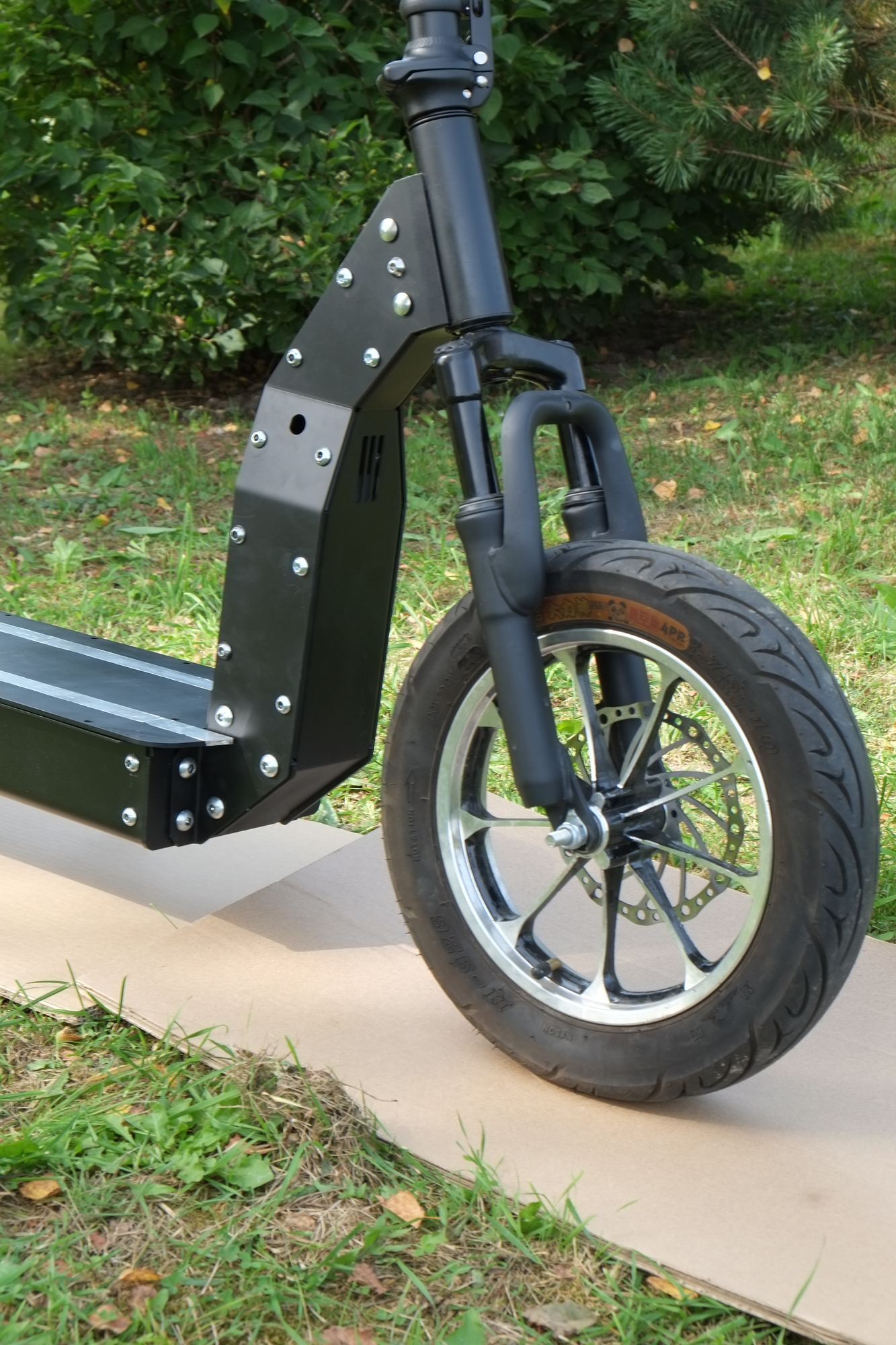

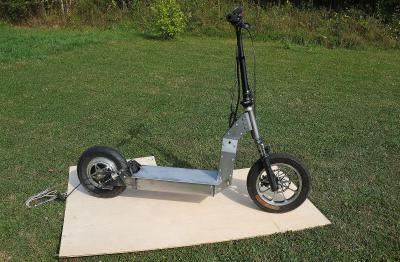

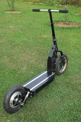

минимакс шестнадцатый в железе, не окрашен, вилка 16", первая примерка, еще не все прикручено

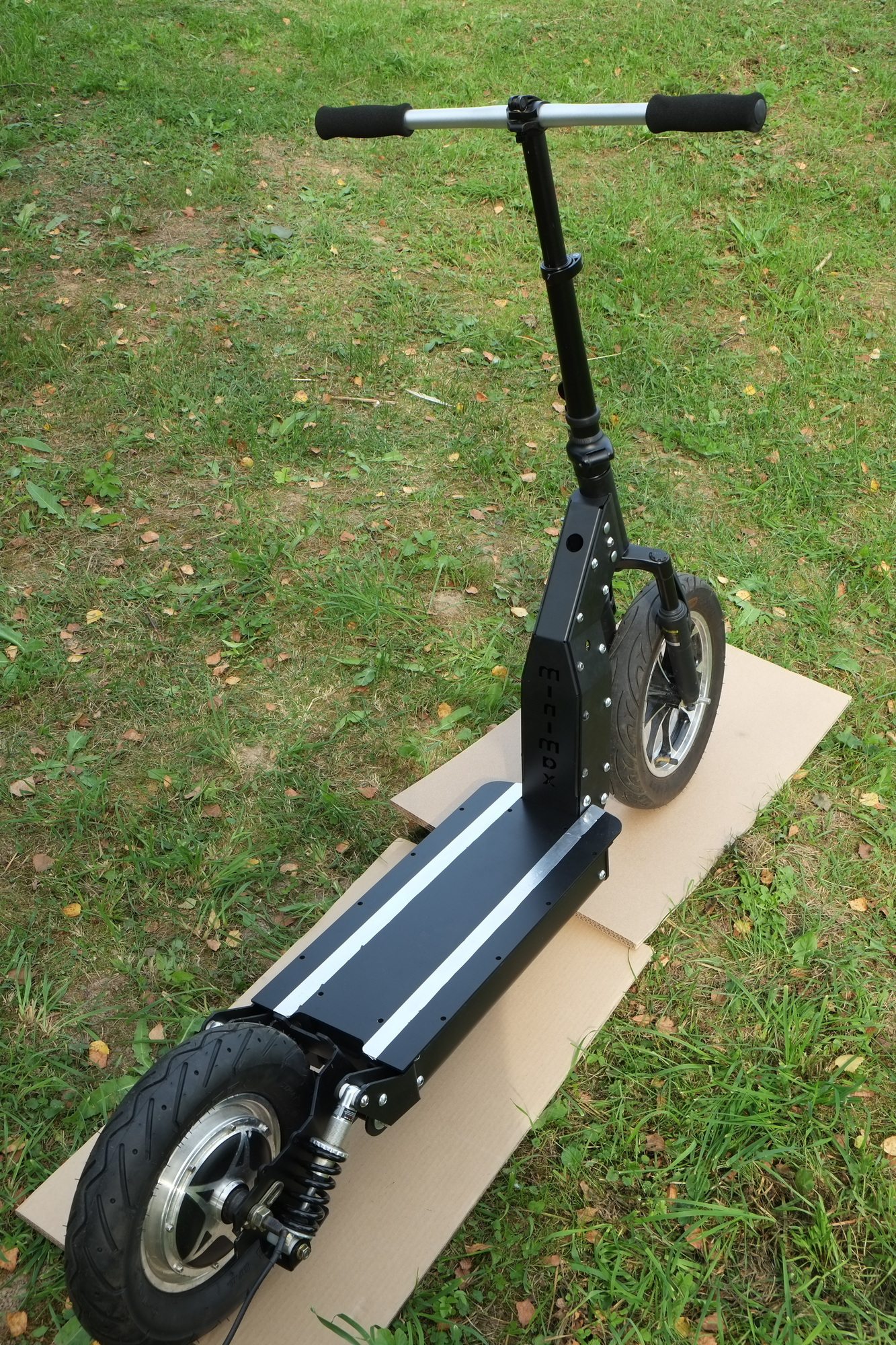

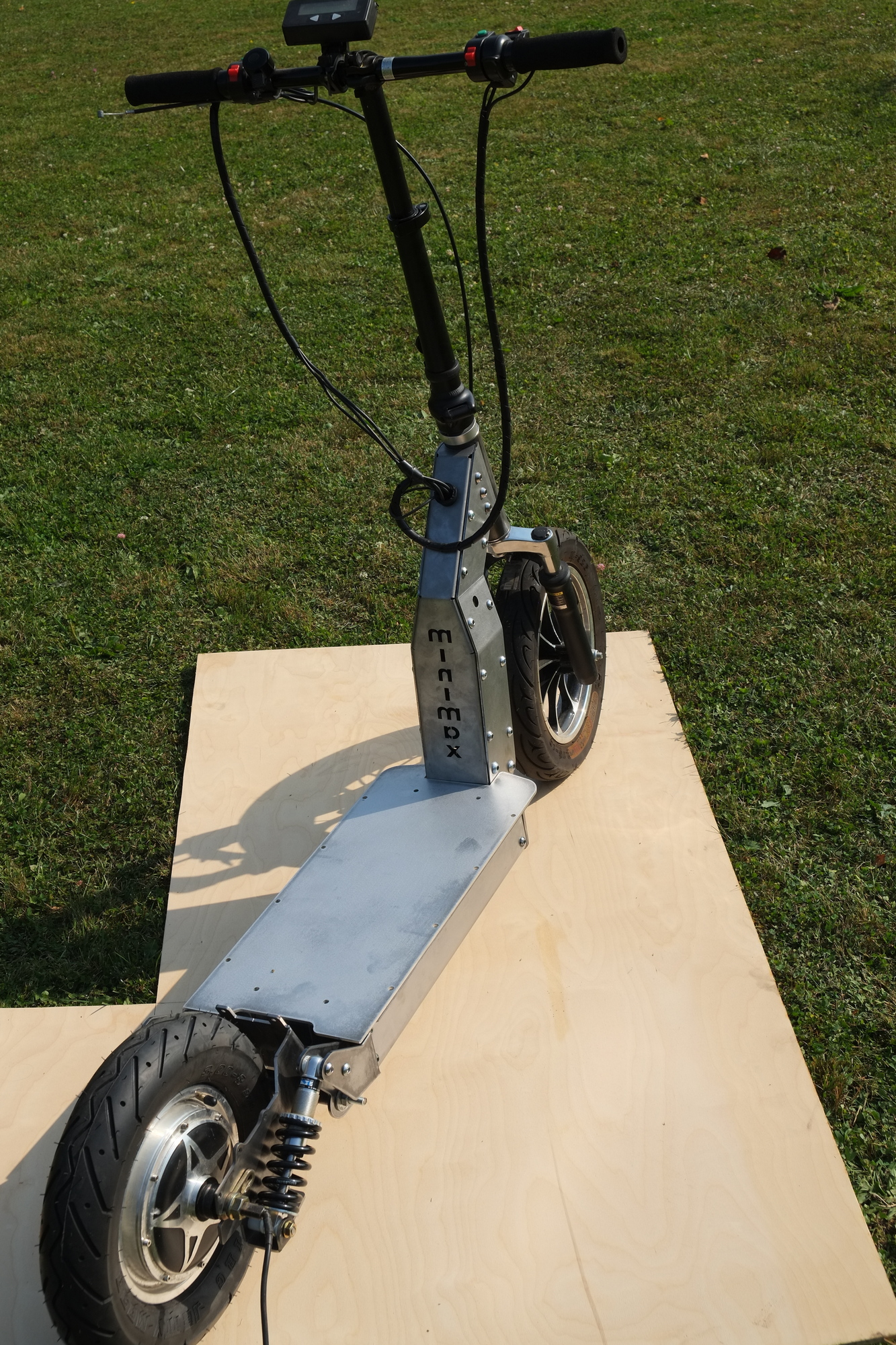

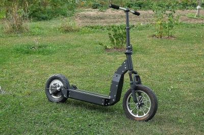

alexboy

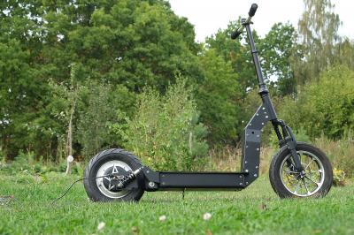

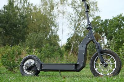

#338

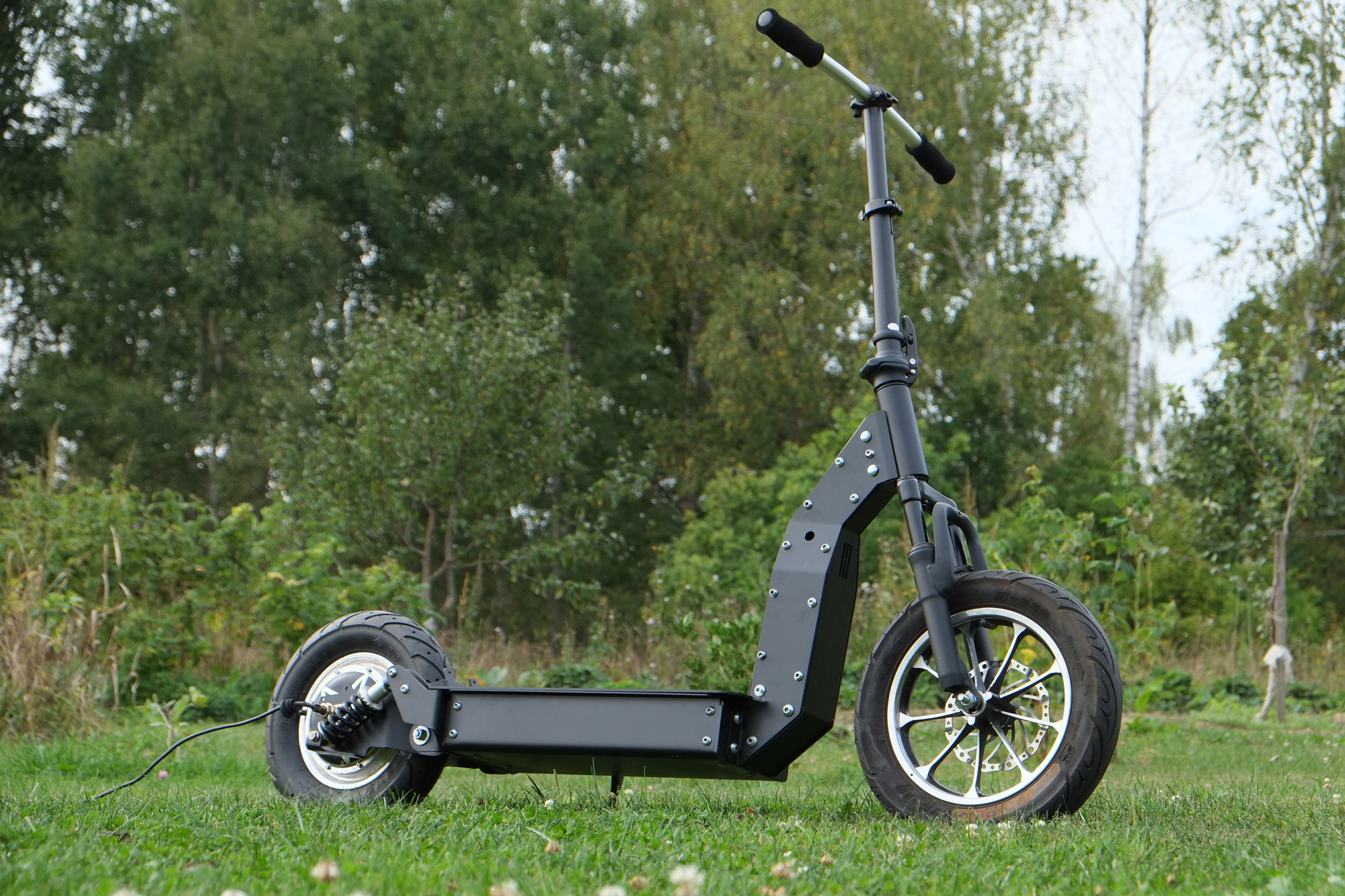

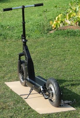

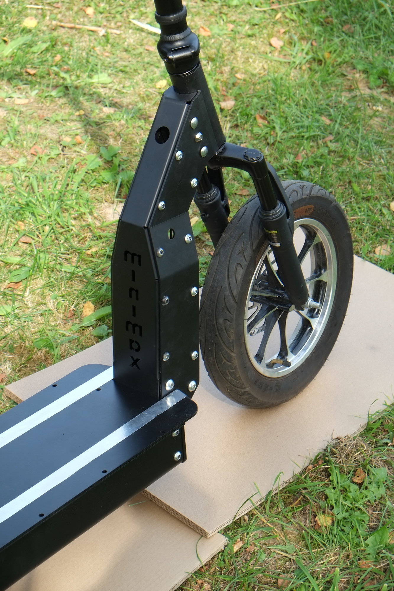

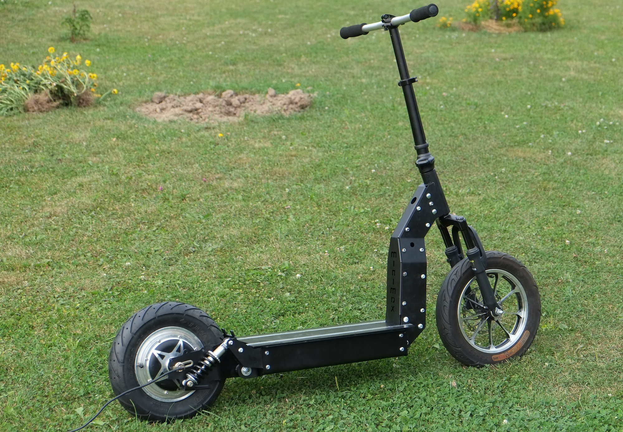

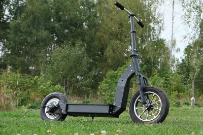

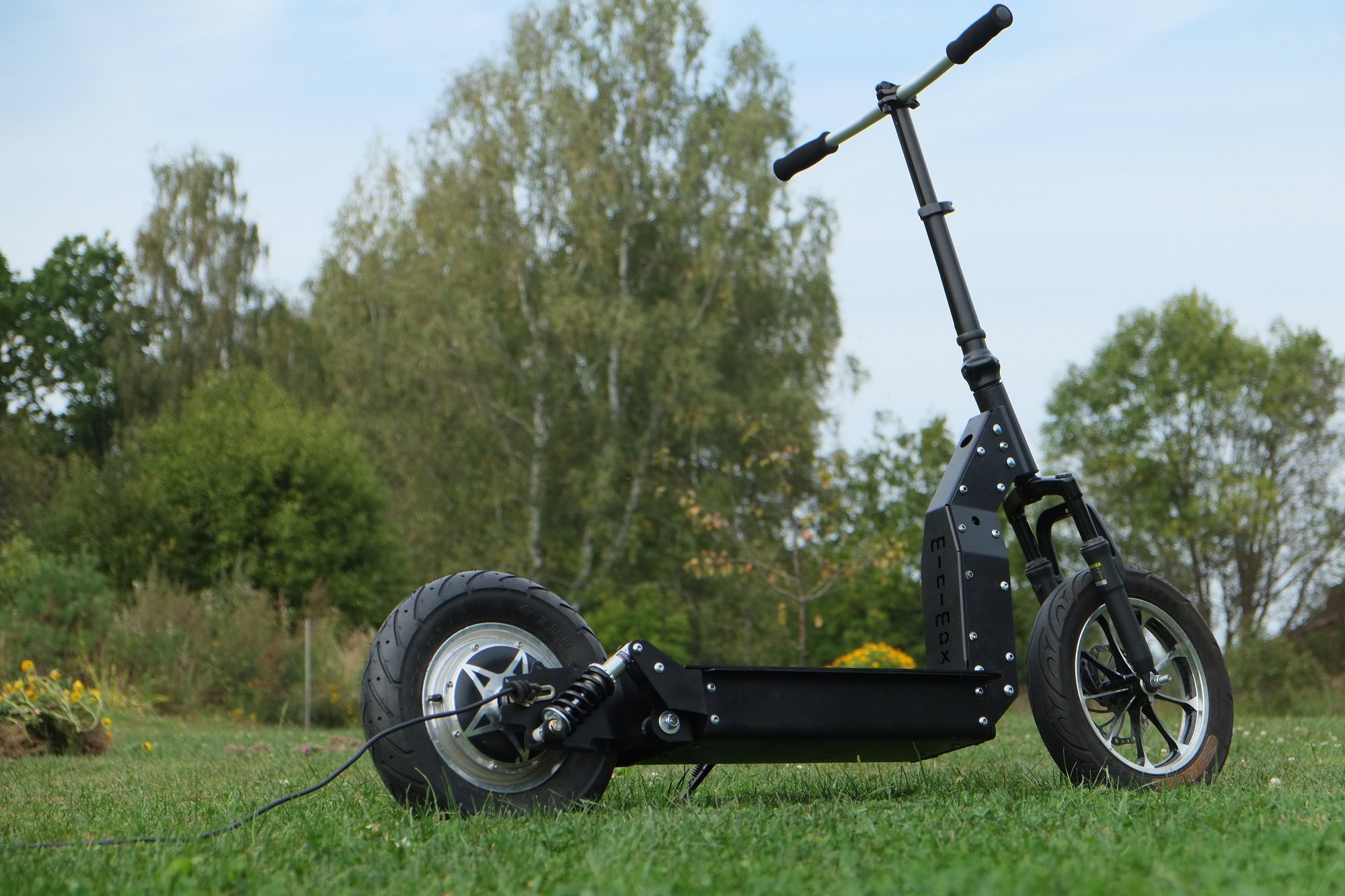

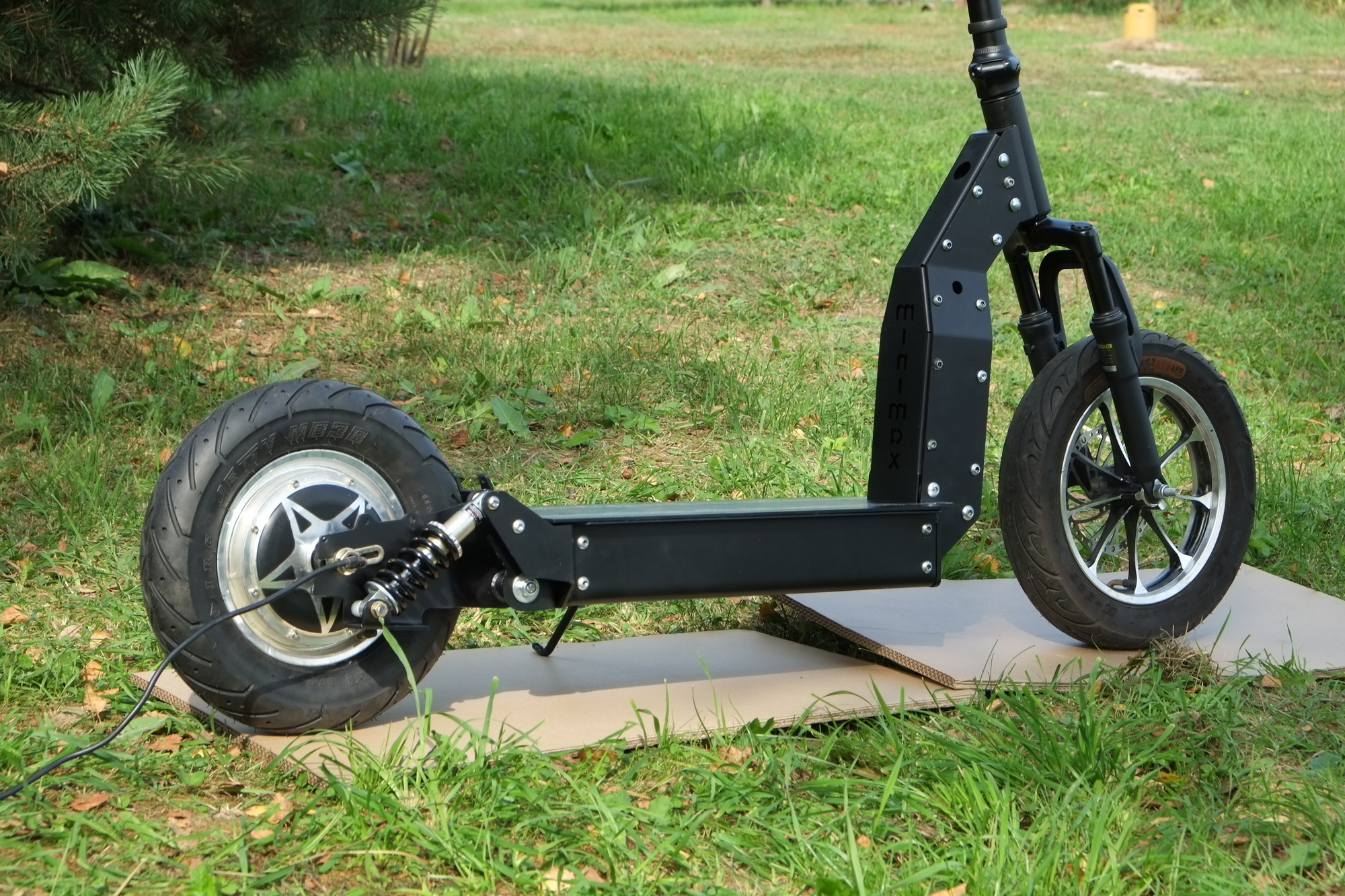

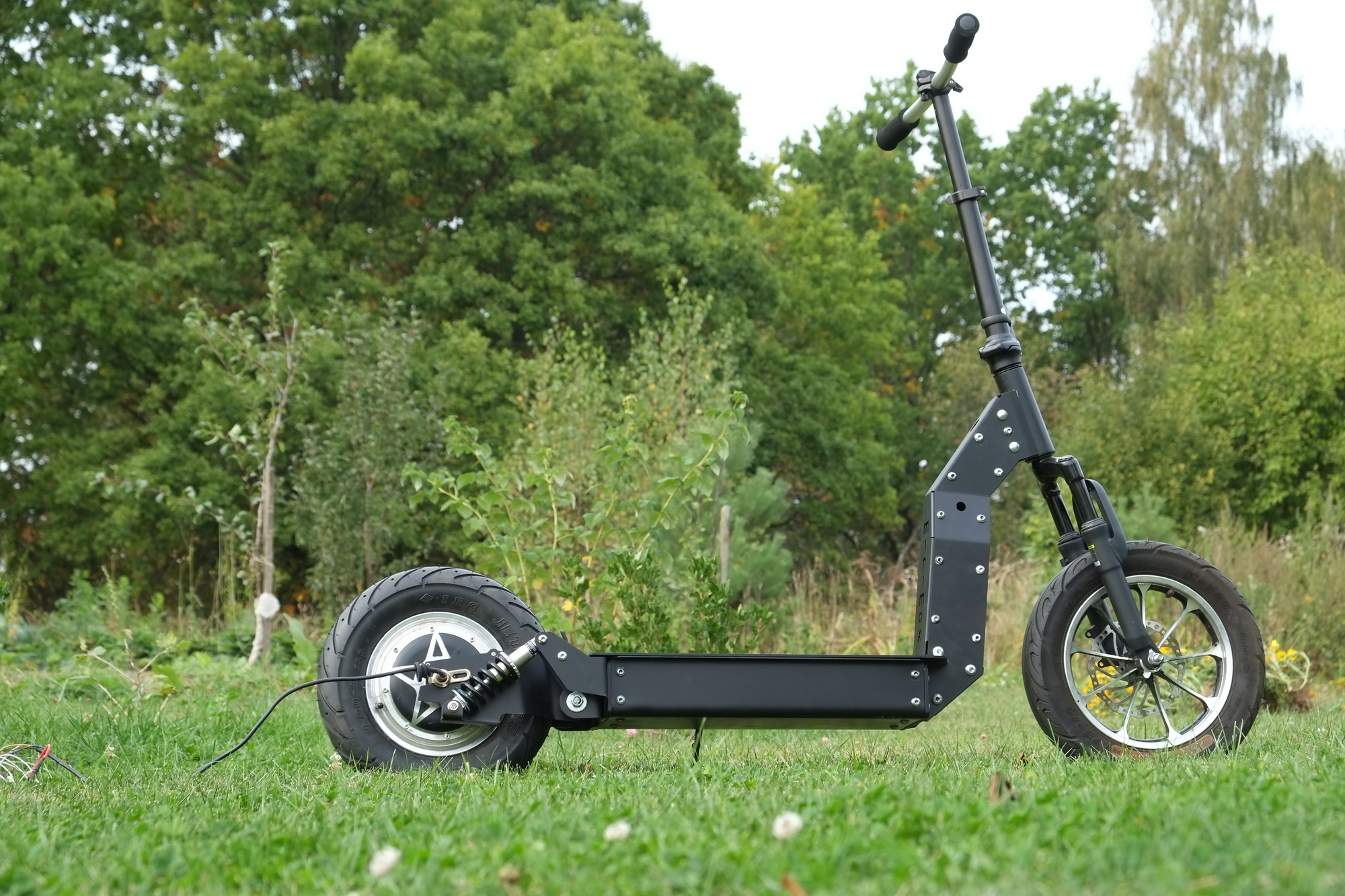

самокат окрашен в черный, установлена вилка 20"
Много фото
из недоделок:
                        нужно подобрать крепеж в цвет, это трудно

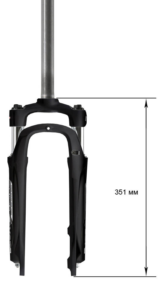

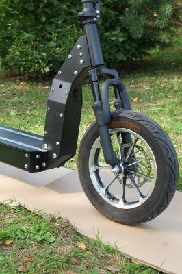

                        решили отказаться от вилки 16", у нас ее хрен купишь, да и внешний вид она портит, переходим на единственную вилку 20", нужна вот такая ход примерно 40мм
                        стакан конструировали под шток 200мм, но в наших магазинах в основном продают вилки со штоком 170мм, поэтому уменьшаем рулевой стакан (к токарю придется заглянуть)
вес представленной конструкции в текущей комплектации составил 31кг, батарейка и контроллер не установлены
Mikl
" вес представленной конструкции в текущей комплектации составил 31кг, батарейка и контроллер не установлены"
.... досадно
самокак это то что само ...
1300 w в колесо и будет оно катить как надо
Александр_
Цитата: Mikl от 10 Сен. 2018 в 14:09вес представленной конструкции в текущей комплектации составил 31кг, батарейка и контроллер не установлены"
.... досадно
Ждем следующий этап, облегчение?  :-)
alexboy
вес рамы около 15 кг, остальное комплектующие, заднее колесо с резиной не менее 8 кг весит
