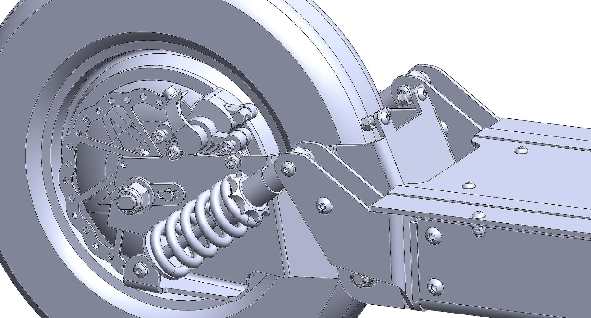

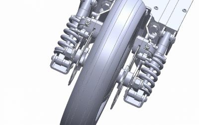

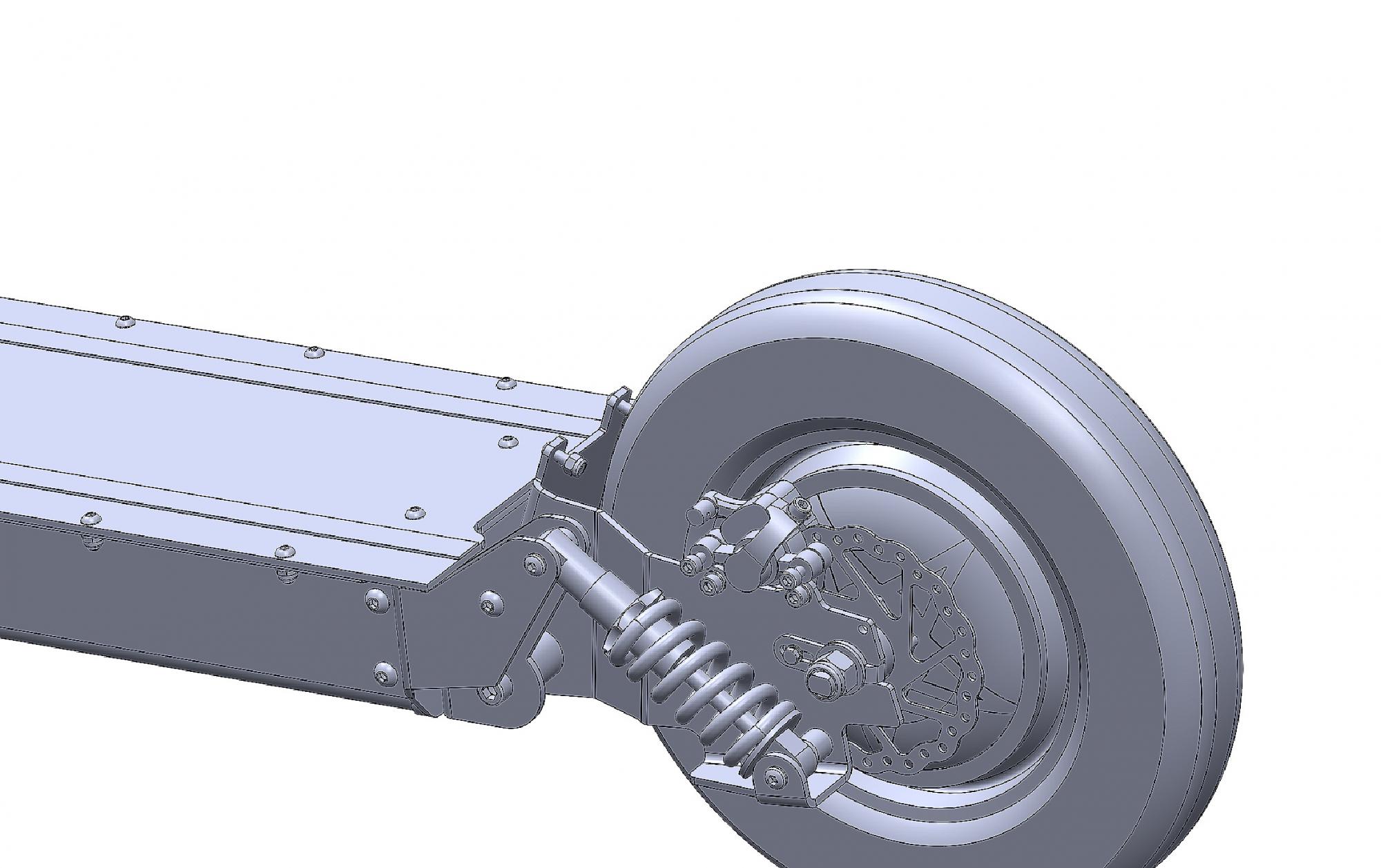

alexboy
#291

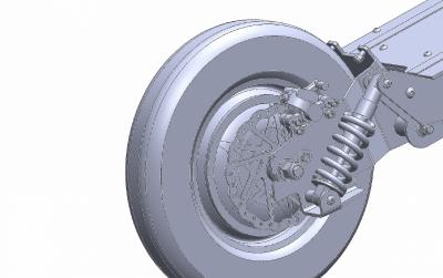

не так быстро как предполагали, но продвигаемся, почти завершили
амортизаторы выбрали размера 165мм
тормозной диск на МК можно будет смонтировать как справа, так и слева по ходу движения, слева - 140мм, справа - 160мм (если найдется нужная тормозная машинка), ввод проводки от МК возможен в двух местах
конструкция получается простая, надежная
осталось жабры в холке нарезать, контроллер закрепить, проводку проложить

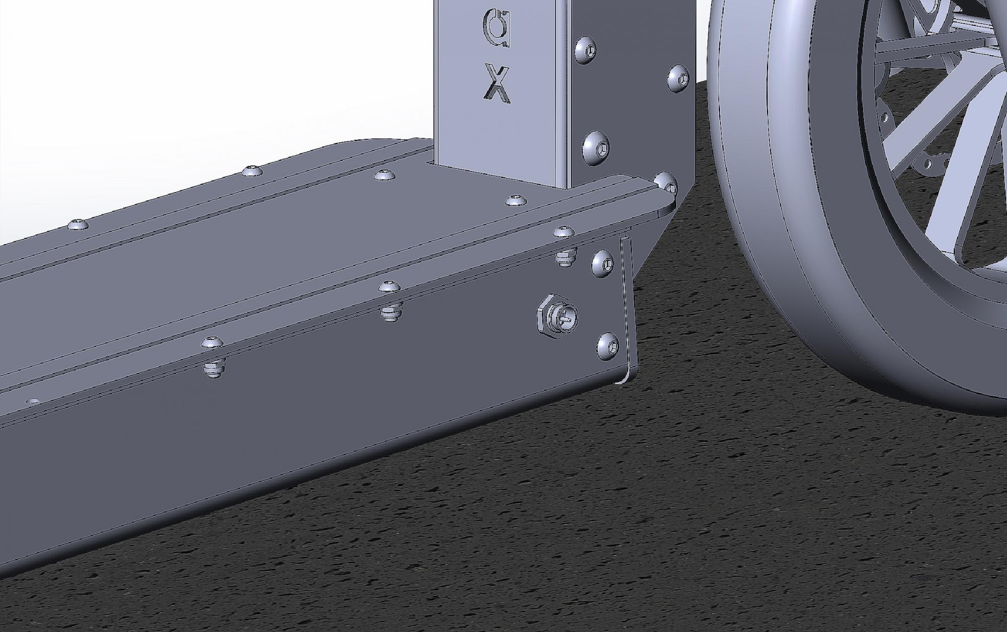

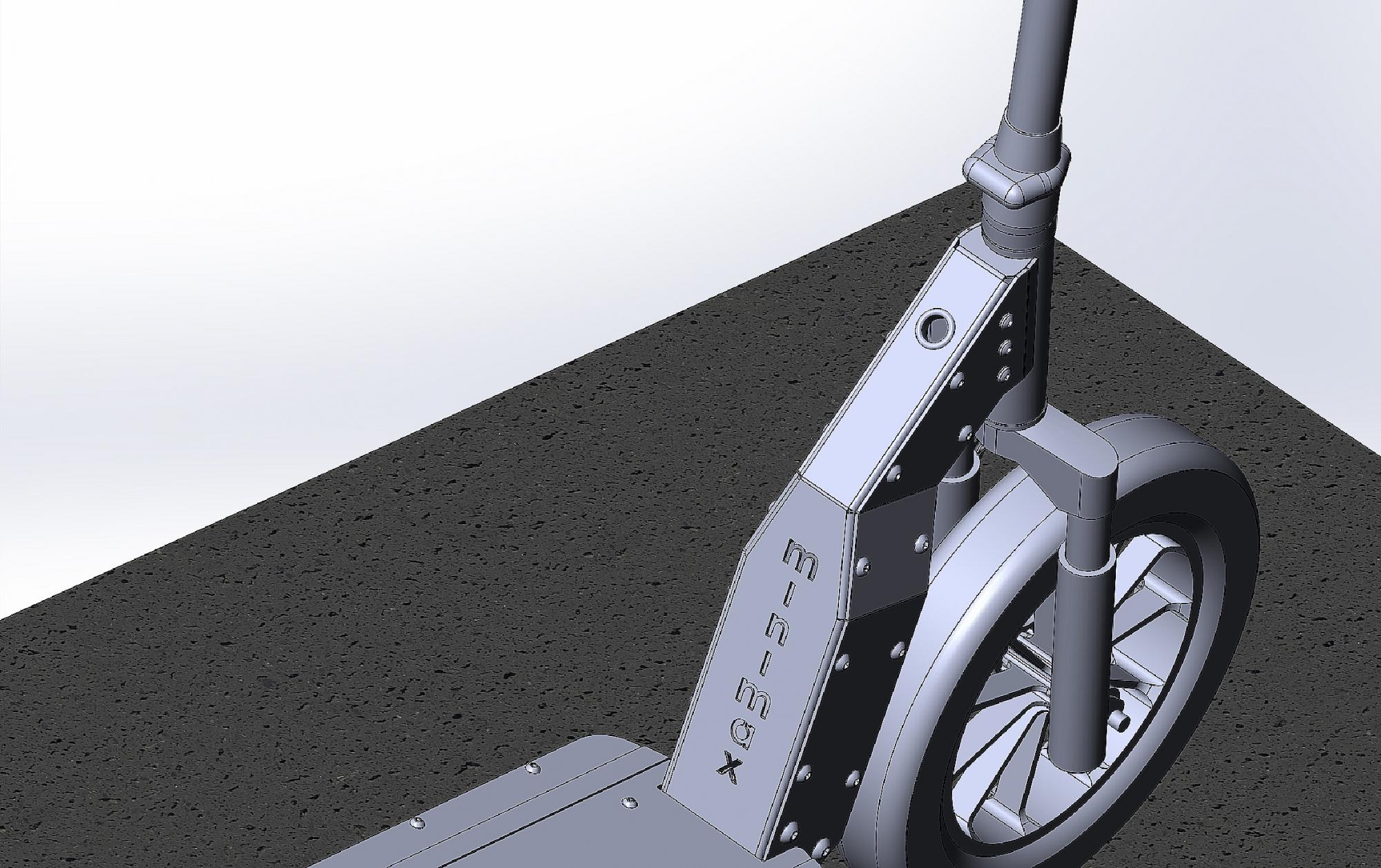

alexboy
просверлили дырки под проводку, подобрали пластиковые втулки и зарядный разъем с защитным колпачком
боковины холки решили жабрами не портить, прорежем вентиляцию в верхней части нижней крышки, туда грязь не летит
осталось придумать универсальный крепеж под разные размеры контроллеров
Бабай
Цитата: alexboy от 21 Март 2018 в 21:43зарядный разъем с защитным колпачком
Разъём-то зачем сбоку? Об бордюр снести?
Уж внизу гуся и то безопаснее. Ботинок - не бордюр, он мягче  :bw:
alexboy
#294
резонное замечание, спасибо
у нас тоже споры по поводу зарядного разъема, всем не угодишь, у кого симметричная бмс, у кого нет, да и через переднюю заглушку ящика бесконечно много толстых проводов не пропустить
можно и в холке зарядный разъем разместить, а в ящике оставить резервным для тех, кто не убоится бордюров , только нужно придумать чем неиспользуемую дырку заткнуть

Цитата: alexboy от 21 Март 2018 в 22:28можно и в холке зарядный разъем разместить, а в ящике оставить резервным, только нужно придумать чем неиспользуемую дырку заткнуть
Можно сбоку гуся, а эту в дырку оловом запаять пятачок с буртиком изнутри.
Цитата: alexboy от 19 Март 2018 в 11:54конструкция получается простая, надежная
Когда модель будет в железе, естественные цвета элементов изменят весь вид. Если модель будет раскрашена как надо, вид может сильно измениться. Неужели прога не умеет красить?
alexboy
место в холке для монтажа зарядного разъема определит контроллер, который располагается строго определенным способом (или двумя)
неиспользуемую дырку проще заткнуть резиновой манжетой, как в автомобиле, например, да вот только подобрать ее нужно по размеру, незнаю, есть ли такие в продаже
с оловом трудоемко, не стоит того
программа умеет красить и даже создать полную иллюзию фотографии реального объекта, это будет сделано после утрясания всех деталей, сейчас простая 3д модель
наводить марафет по-любому придется

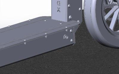

alexboy
зарядный разъем хорошо встал в боковину холки на сгибе, кинем монетку, справа или слева его воткнуть
в передней заглушке ящика увеличим окно для пропуска проводки, изыскали резервы
жабры нарезали, пока спорим об их геометрии
осталось придумать кронштейн для крепления контроллеров, и на этом проектирование заканчиваем

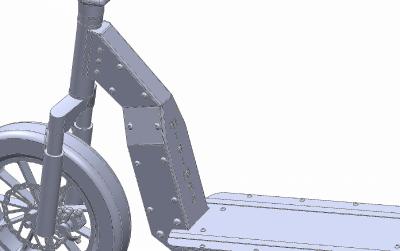

alexboy
вот такая холка теперь, воткнули зарядный разъем, нарезали воздухозаборники
требуется помощь

Бабай
Цитата: alexboy от 23 Март 2018 в 12:25нарезали воздухозаборники
А крыло-то будет?
Или, при дожде, переходит на водяное охлаждение ?  :bw:
alexboy
#300
переднее крыло стандарта 16" крепится обычным способом в вилку, покупал такое на пробу в декатлоне, узковато только оно, да и вид портит; если использовать 20" вилку,  придется адаптер придумывать под 16" крыло

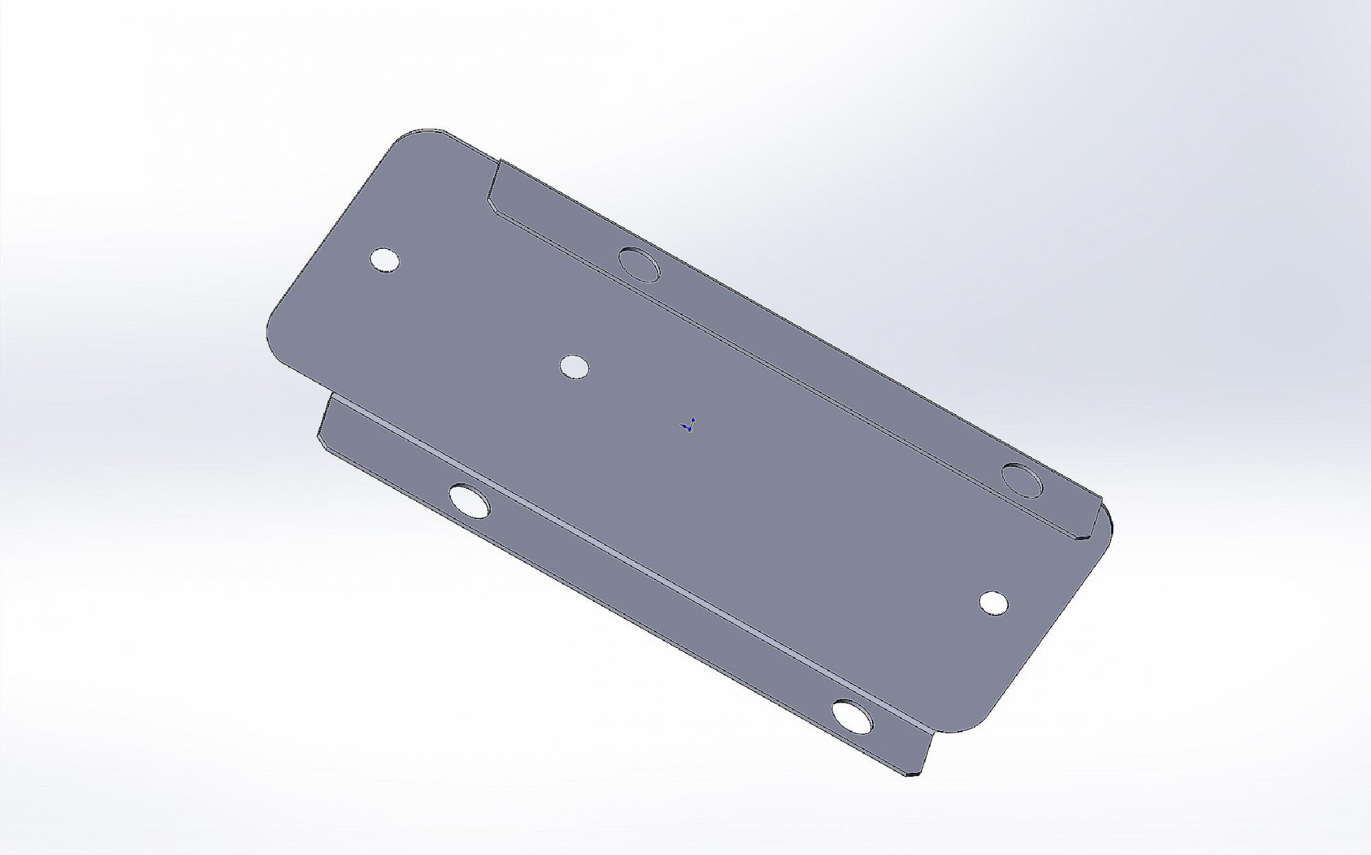

кто подскажет расстояние по центрам между крепежными отверстиями в ушках девятифетового контроллера

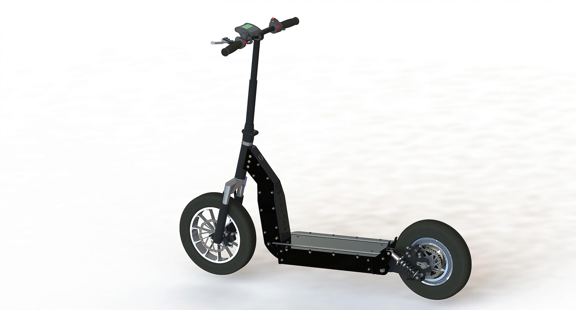

alexboy
минимакс шестнадцатый в черном цвете

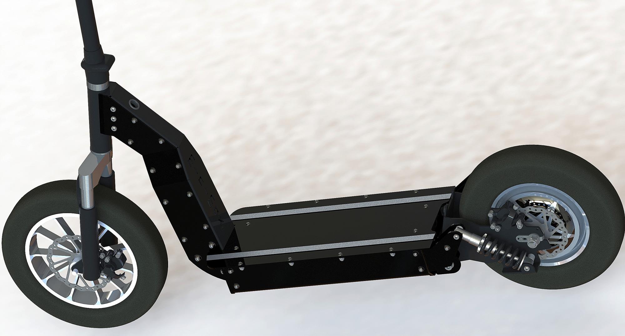

alexboy
рама минимакса шестнадцатого, 14 основных деталей

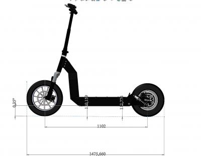

alexboy
утвержденные размеры и геометрия шестнадцатого минимакса
вдумчиво делаем чертежи, спорим с заводским технологом
кстати, пересчитал элементы минимакса на предыдущей картинке, их оказалось 13 вместо 14, неделя не прошла как выложил, а уже кто-то крепежную площадку под контроллер подрезал
вот эту
