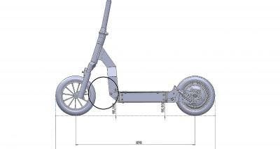

Развернул перья передней вилки и для параллельности деки к земле опустил маятник на 24мм. так получилось
Построив по вашему боковому виду ось поворота руля и перпендикуляр к горизонту от оси колеса, показалось, что трейл отрицательный околонулевой. так специально задумывалось? если развернуть вилку то трейл уже будет около 75-80мм.
База коротковата. я бы увеличивал. там и для ног места нет и на скорости не айс. опуская маятник можно сделать упор "задней" ноги
ну так.. это все мысли вслух, я свою раму забросил. геометрически посчитать ее немогу. незнаю отправных точек. читал и смотрел видео о геометрии вело и мото. но никаких зависимостей там не нашел..

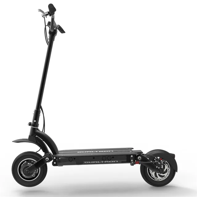

Еще такой момент: тк ось маятника ниже чем ось колеса, при наезде на кочку колесо совершит небольшое движение вперед. имхо лучше когда ось колеса ниже - в таком случае колесо сместиться назад, те я бы размещал ось маятника как можно выше
Такая проблема фича у самокатов дуалтрон на передней подвеске(если ее вообще можно таковой назвать :-D), там ось рычагов выше оси колеса и при наезде на чтонить колесо уходит вперед
А как раз задняя подвеска норм

Цитата: quadlike от 21 Сен. 2018 в 17:45Такая проблема фича у самокатов дуалтрон на передней подвеске(если ее вообще можно таковой назвать ), там ось рычагов выше оси колеса и при наезде на чтонить колесо уходит вперед
Подвеска дуалтрона слизана с американцког самоката гопед , а эти пиндосы далеко не дураки))
Вот что пишет Alex 2d про свою такую же подвеску в теме "пневматическая подвеска на самокат»
Изменений в отработке неровностей, из-за поднятия шарнира, я не заметил.

Тоже думаю что клиренс нужен чуток побольше, 12-13см. Дека в длину судя по схеме около 40см, маловато, нужно хотя бы 50см, чтобы взрослый + ребенок поместились, ну если один то тоже покомфортнее будет, а не вжиматься пузом в руль. И избавиться от неиспользуемого пространства между передним колесом и гусем, например как [user] quadlike[/user] предлагает, тогда общая длина уменьшится и за счет этого увеличить длину деки, т.е. общий габарит останется  120 см.
Anton_S
Цитата: dmitrii_i от 21 Сен. 2018 в 23:19нужно хотя бы 50см, чтобы взрослый + ребенок поместились
Абсолютно верное  замечание. У меня сейчас  саоями . Чистая длина деки 400 мм. С дитем кататься неудобно . Стоишь на одной ноге в пол оборота .  Другая  судорожно цепляет пальцами деку. Одному все хорошо , а у меня габариты не мелкие ( 100+ и тп)  .

У рычажных подвесок (челюстеобразной подвески, типа Дуалтрон) расстояние от оси колеса до рулевой колонки, как их близко не располагай, всё равно, надо считать как сумму длин от колонки до оси маятнитка + длина самого маятника. Соответственно жёсткость этих элементов, из-за большой получающейся длины, должна быть больше.

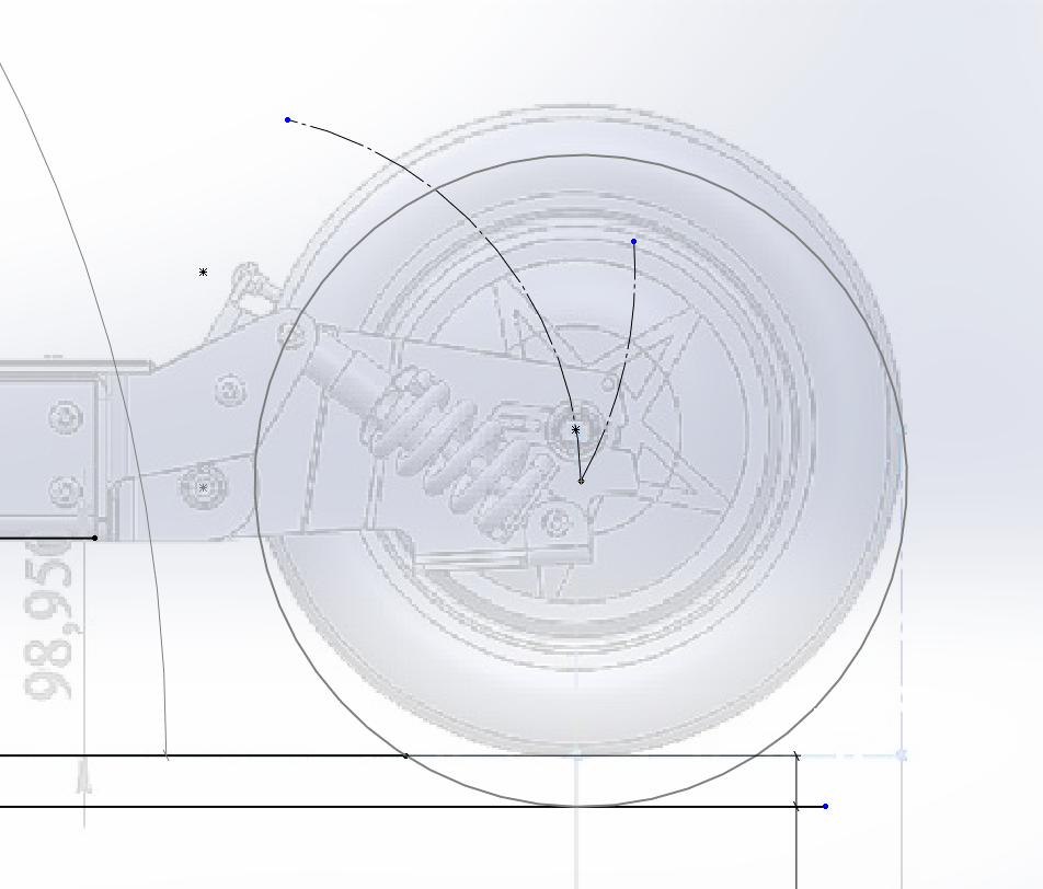

alexboy

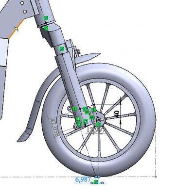

давайте обратим внимание на геометрию самоката
напоминаю, база 900мм, колеса 300мм, я округляю здесь и в дальнейшем
разберемся с передом: угол наклона рулевого стакана 18 градусов, при настоящей вилке такой кастор (рейк) приводит к отрицательному следу (трейл) в 7мм
при стремлении угла наклона к нулю (ставим стакан строго вертикально) наш след останется отрицательным и будет равен 53мм, что обуславливается геометрией вилки
значит, придвигая переднее колесо к ящику с батарейкой мы будем терять в устойчивости самоката при движении
второе негативное следствие такого сближения - визуальное превращение холки в кочергу, ведь корона вилки имеет заданную ширину и не должна при поворотах биться о холку, а значит угол перелома холки будет стремится к 90 градусам
теперь с базой и клиренсом при амортизации: из рисунка видно, что изменение клиренса на 40мм требует хода амовилки в 42мм (что для этой вилки недостижимо, но позволительно для 20" вилки минимакса шестнадцатого), при этом база самоката сократится на 13мм, что составит менее 1,5% и легко компенсируется игрой резины даже 12" колеса

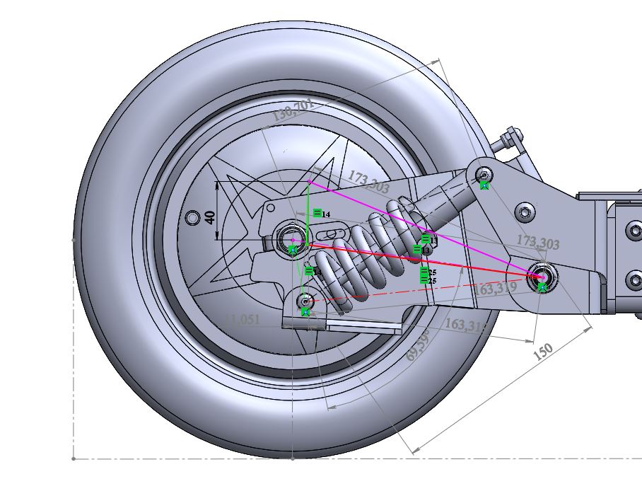

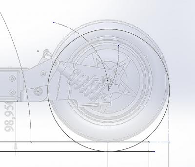

теперь с задним колесом, ось которого расположена выше оси маятника
из рисунка видно, что изменение клиренса на 40мм возможно при сжатии пружины 150мм амортизатора на 20мм, что повлечет уменьшение базы на 11мм или чуть больше 1% и даже при этой короткой базе никаким образом на управляемость не повлияет
вообще, подвеска самоката короткоходна и призвана сглаживать в основном мелкие неровности типа стиральной доски, которые и досаждают более всего болью в коленях и ладонях, с длинными волнами и большими ямами она не справится
если где ошибся, поправляйте
Anton_S
Цитата: alexboy от 24 Сен. 2018 в 22:15настоящей вилке такой кастор (рейк) приводит к отрицательному следу (трейл) в 7мм
Если убрать "уши" крепления оси колеса  тейл станет положительным . Не ? И колесо двигаем ближе к батарейки ...
Добавлено 24 Сен. 2018 в 22:24
Цитата: Anton_S от 24 Сен. 2018 в 22:22вообще, подвеска самоката короткоходна и призвана сглаживать в основном мелкие неровности типа стиральной доски, которые и досаждают более всего болью в коленях и ладонях, с длинными волнами и большими ямами она не справится
Вы правы. По крайней мере ИМХо ...

alexboy
верно, если дропауты приблизить к штанам, при неизменных других параметрах, след устремится в плюс, приближение колеса к батарейке увеличит отрицательность
геометрия 12" вилки такова как нарисовано, а самому срезать и переваривать эти уши достаточно стремно
поэтому забиваем на след, ничего радикального с ним не поделать
quadlike
[user]alexboy[/user], какая устоичивость с отрицательный трейлом? Больше скажу. Колесо будет стремиться развернуться. Всегда. Контрруления не будет никак. Имхо он будет неуправляемым и опасным.. трейл должен быть. Положительным(пересечение осевой руля и дороги дальше перпендикуляра к дороге от оси колеса) и чем он больше тем легче рулить на высокой скорости и сложнее на низкой. И наоборот... Но отрицательный трейл это чтото новое...

да не оставляю я никому переварку, наоборот говорю, что этим не следует заниматься
какую вилку производитель дает - такую и бери, ее 12" и так хрен купишь
а след то не отрицательный, он околонулевой, если честно в ноль выводить, угол наклона стакана придется увеличит, т.е. колесо еще дальше от ящика отставить

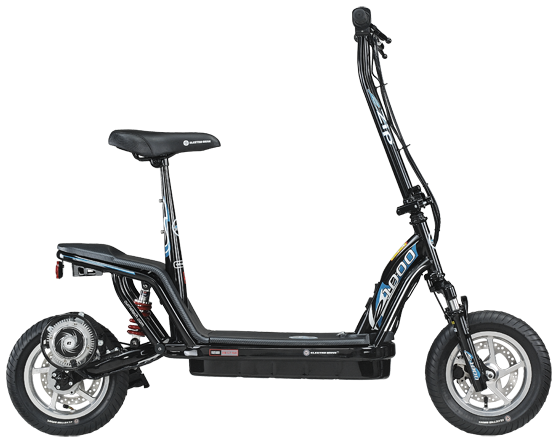

ezip-1000 с аналогичной вилкой и похожим  кастором (там 17 градусов) отлично управляется, как и BO p600, никто не жаловался, я в том числе, это же не мотоцикл, хотя один известный разработчик рычажных вилок создаёт мотоциклы практически с нулевым трейлом, и они управляются просто изумительно

[user]quadlike[/user], очевидно то, что это не первый самокат с подобной геометрией, и к управляемости аналогов претензий не было, попробуйте свое утверждение показать на картинке
проектируя минимакс, мы с передней подвеской особо и не возились, взяли стандартную вилку и поставили под нужным углом, чего велосипед выдумывать то
вот аналог, [user]Anton_S[/user], трейл там явно не положителен а равен минимаксовскому
производитель представленного самоката именит и не в его интересах ложать, к тому же вилку у Zoom он заказывал явно под себя (китайцы ну никак не хотят продавать ее на сторону) и параметры ее проектировал под свои нужды
предположу, что резина и воздух в колесе при движении компенсируют этот незначительный отрицательный след, деформируясь под нагрузкой
