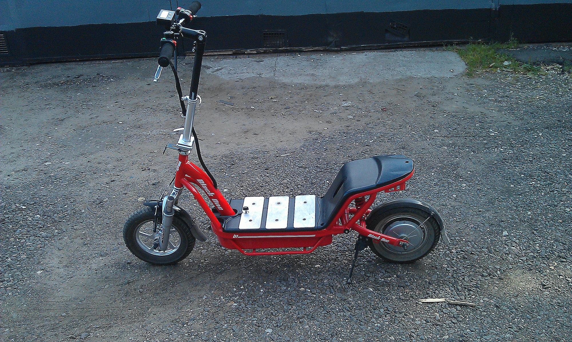

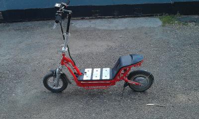

Цитата: quadlike от 24 Сен. 2018 в 22:30трейл должен быть. Положительным(пересечение осевой руля и дороги дальше перпендикуляра к дороге от оси колеса) и чем он больше тем легче рулить на высокой скорости
Именно это подтверждает реальный опыт эксплуатации.
alex_2d увеличил после переделки передней подвески трейл на своём самокате с 45 до 90 мм !!!!. И чрезвычайно доволен.
Что то мне подсказывает, что около нуля  будет очень неустойчиво. Наверное это как то компенсируется широким рулём и удобной стойкой, но геометрию не обманешь. Может стоит вилку на 180 градусов развернуть, ушами назад? И клиренс увеличится ....
alexboy
600км личного пробега (может и немного), скорость под 50км/ч, никакого дискомфорта в плане управляемости
минимакс двенадцатый не проектируется для больших скоростей, 40км/ч за глаза
к слову, положительный трейл при том же касторе на шестнадцатом минимаксе достигнут за счет большего диаметра колеса и немного другой геометрии вилки (см крепление ушей)

при 30 сантиметровых колесах и стандартной телескопической вилке очень трудно выйти в положительный трейл, заваливать в горизонт рулевой стакан не вариант, если только производителя вилок долбать

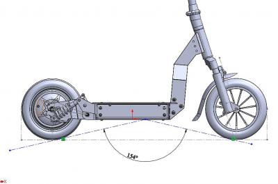

[user]alexboy[/user], а чем плоха моя идея с разворотом штанов? Либо как предложили выше развернуть саму коронну

[user]quadlike[/user], уточните, пжл, что вы понимаете под разворотом штанов? я запутался
развернуть корону, т.е. перевернуть всю вилку относительно вертикальной оси на 180 градусов по крайней мере мне понятно
quadlike
Разбобрать вилку. Отделить штоки с траверсой от штанов на которых держится колесо. И соьрать развернув на 180* только штаны. Росмотрите мою картинку. Там зеркалтное отражение колеса от осевой штока аморта
ks-n1-d - был
M365Pro 10"
KS N10
alexboy
понял, радикальный метод, переборки вилки хотелось бы избежать
это сродни тому, чтобы перенести уши за штаны по ходу движения, а крепление тормозной машинки вперед, как следствие, колесо сместится ближе к ящику
правильнее бы было заставить производителя перенести уши вниз штанов, холку и стакан мы бы адаптировали
но, увы, другой вилки пока нет
можно было бы вырезать дропауты и приварить к существующей для эксперимента, но эти игры разума ни к чему не приведут, стоимость такой вилки будет велика
quadlike
#387
А че там радикального? Два болта открутил и штаны вывалились.. перевернул вставил и закрутил. Машинка переедет на противоположную сторону. А к производителю рано идти. Объема заказа нет. Так то. Тоже ищу вилу на 12" пружинную. Но все что не нахожу это от 20"... По вашей ссылке из ЛС пишут нет в наличии. А так бы купил ее с удовольствием

предлагаю пока смириться с минимально отрицательным трейлом, а там поди и вилка нужная найдется

[user]alex_2d[/user], было бы здорово, если бы вы смогли на картинках в цифрах описать работу подвески, подозреваю что там очень много начальных данных для конкретного самоката и его комплектующих, но может получится упрощенно представить колебательный процесс

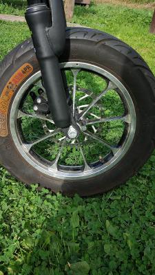

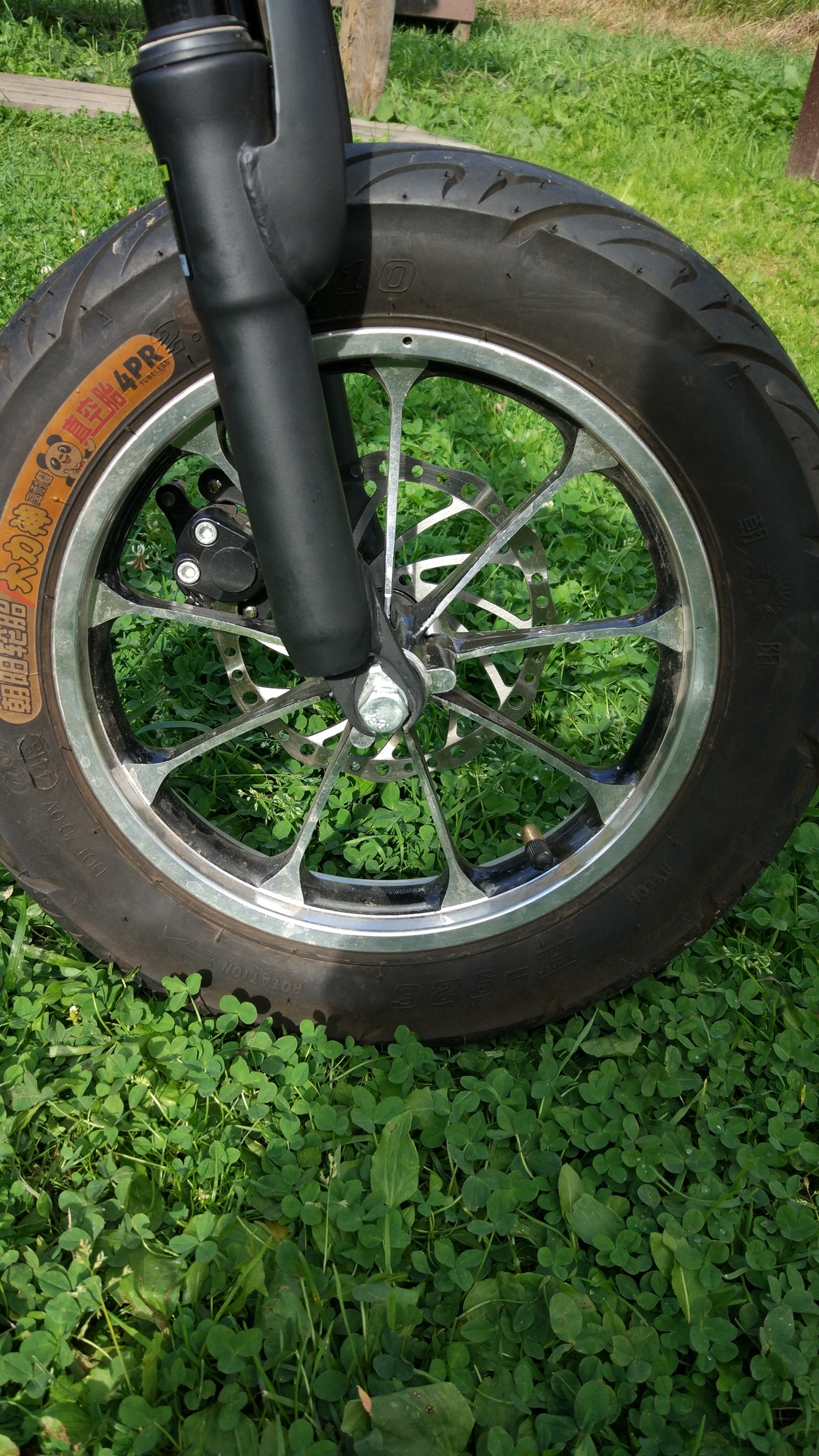

Я был в ужасе от трейла, когда увидел https://electrotransport.ru/index.php?action=dlattach;topic=22009.0;attach=115345;image , но купил его из-за колёс, утешая себя тем, что переделаю и мучаться придётся недолго.
Цитироватьпроектируя минимакс, мы с передней подвеской особо и не возились, взяли стандартную вилку и поставили под нужным углом, чего велосипед выдумывать то ...
А вот это напрасно, тем более, если есть цель создать конкурентную модель и пустить её в серию. Не каждый захочет иметь наиболее дешёвую модель в ущерб комфорту (например, управление одной рукой и предсказуемость траектории) и безопасности (выпученные от ужаса глаза при воблинге не способствуют принятию правильного решения - ослабить хватку руля, а усугубляют напряжением мышц, пытающихся сопротивляться явлению)  :bw:
Бабай
#395
Цитата: alexboy от 25 Сен. 2018 в 12:10было бы здорово, если бы вы смогли на картинках в цифрах описать работу подвески
В вашей вилке, скорее всего, просто пружина, которая сможет погасить передачу на руль некоторых частот и предохранит конструкцию аппарата от последствий наезда на выбоины и кочки.
Для своего самоката я выбрал пружинно-масляные перья с большим ходом.
https://electrotransport.ru/index.php?topic=31876.msg1013012#msg1013012
Сделать для них самодельную траверсу из стали не составляет проблем.
Кроме того, проушины для оси колеса, сдвинутые назад от оси перьев, увеличивают трейл, такой маленький при таком радиусе.
