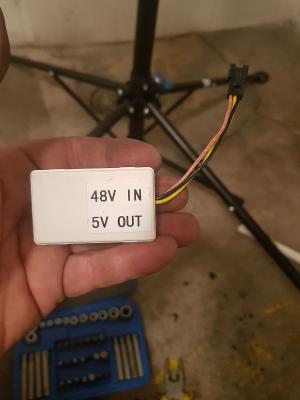

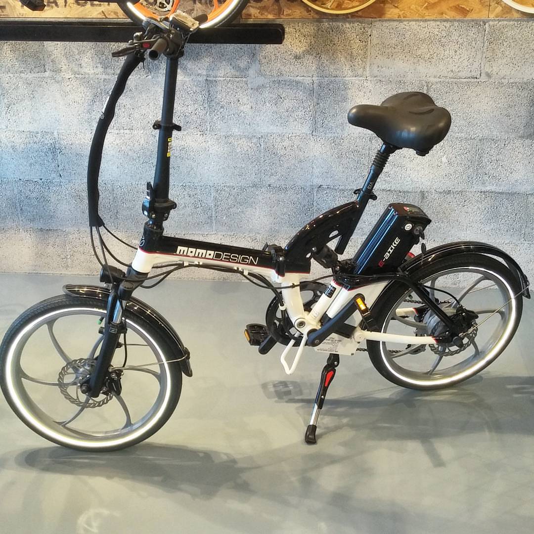

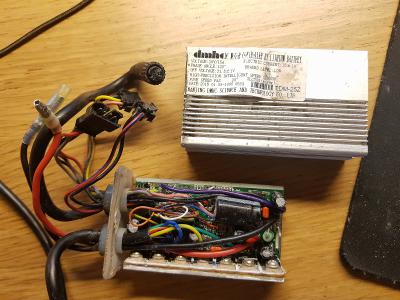

Всем привет , хочу оживить тему. Приобрел двухподвес  с 20 колесами, китаец Momodesign с мотором на заднем колесе 250w 36v. Дело в том что есть 2 варианта этой модели типа стандарт и премиум главное различие в том что в премиум (в моем случае) стоит батарея на 48в на не на 36 как в стандарте. снял контроллер , на нем стоит 36в 15А. Ограничение само сабой 25 км, не каких датчиков скорости на колесах нет, на контроллере стоит надпись что он для 20 дюймовых колес, высокоточный скоростной датчик и 5 скоростей паса. при снятии контроллера на 1 разъеме сидела белая коробка понижайка с выходом на вело фару а на еще одном коробочка на разъеме без какого нибудь выхода на которой стояло 48v in 5v out  понятно что звучит как выход на усб но усб стоит на корпусе батареи, а тут просто висячий аппендикс без выхода.
Перечитал всю 9 страниц и не нашел нечего полезного кроме как на 8 страницах меняли горящие транзисторы не имеющее отношение к существу темы.
Что можно сделать в моем случае , контроллер поменять можно но тогда потянется паровозом замена дисплея а не хотелось бы.
Жаба душит иметь 48в 13ah батарею и ездить 25км.ч
У кого есть рабочие реальные дельные советы по моему случаю?

[user]Tashkent[/user], датчик видимо стоит в колесе туда идет больше проводов чем обычно требуется (3 фазных и 5 датчики холла).
Что здорово смущает, что контроллер именно на 36 вольт. Отсечка по напряжению 31.5 вольт. Надо проверить на какое напряжение рассчитаны электролиты, они запросто могут быть на 50V.  Что меньше чем нужно для батареи 48V. Какое-то время поживут, но выйдут из строя по закону подлости в самый неподходящий момент. Это серьезный повод задуматься о смене контроллера.
Если собрались форсировать мотор, от Noname контроллера все равно придется избавляться и ставить контроллер с возможностью программирования фазного и батарейного тока, а так-же датчик температуры на обмотках мотора, иначе просто спалите мотор.
Так-же лучше иметь простенький ваттметр, вместо показометра попугаев. Рано или поздно придете к тому, что он очень необходим.

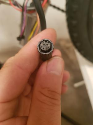

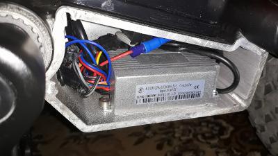

Tashkent

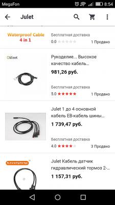

Разобрал контроллер оказалось в полость с контроллером попала вода контактв на кабелях окислились и паиа ног отвалилась от центрального кабеля. Подскажите что за кабель . Написано Julet ноя так понимаю это не сама модель с таким разьемом а типа марки. На контакте 10 как мне кажется дырок. Как называется такоцюй разьем от чего искать., бафанговский не подхлдит я так понимаю?
Bafang BBSHD 1KW.  LIFEPO4 20 Ah.  GotWay MSX 84v 1600Wh. Ninebot ES4.
Jeca
[user]Tashkent[/user], он так и называется, а вот количество пинов надо смотреть по месту.

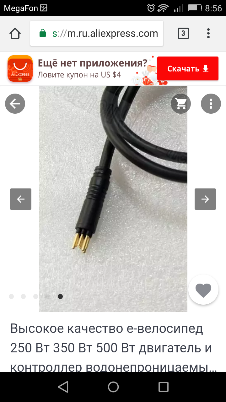

Tashkent

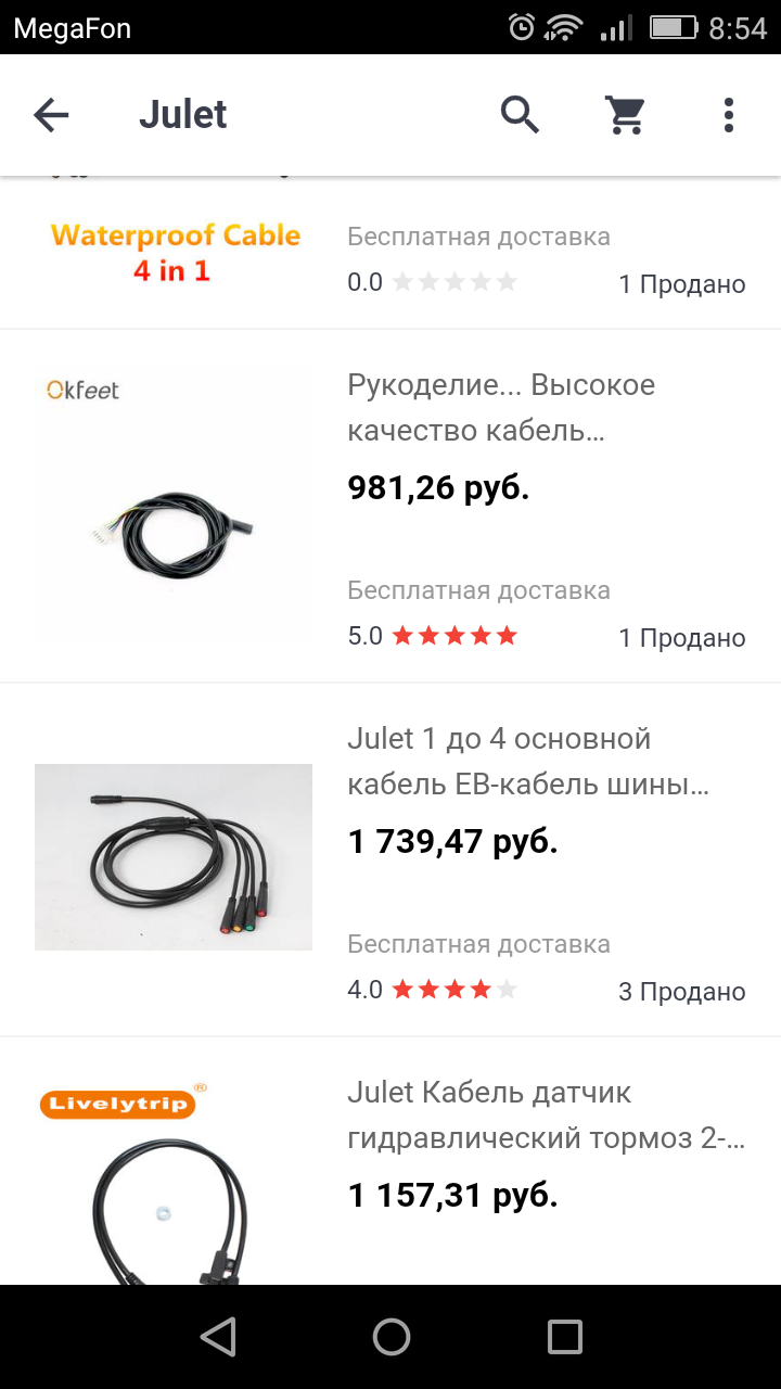

А как много вариантов бывает? Смотрел у китайцев там стоит Julet а картинок или инфы по поводу расположения пинов нет.
Jeca
Цитата: Tashkent от 04 Сен. 2018 в 08:48картинок или инфы по поводу расположения пинов нет.
Всё это называется прогресс.
И два пути :laugh:
Самостоятельно искать аналог, например напишите в китай продавцу, закажите фирменые разъёмы и проводку.
Или делайте колхоз.
