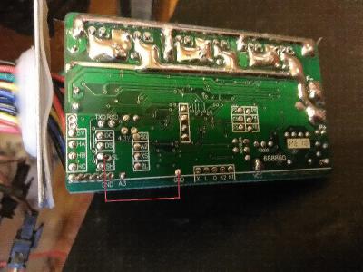

Цитата: rzaviy от 14 Июнь 2019 в 21:54Цена 10 баксов, поменять контроллер.
Хотя мне кажется проблемма скорее всего в ограничении уровня сигнала с ручки, велос и так Китай.
Проверить пару минут при наличии тестера.
Как проверить не знаю. Ну если даже проверю что делать? Можно исправить без замены контроллера? При замене контроллера будет работать ручка или это лотерея? Прито что по улице все гоняют на ручке. Может это новый закон о запрете использования акселератора на электровелосипедах, я не в курсе.
Александр61
Цитата: Sudomex от 14 Июнь 2019 в 22:52Что значит элементарная? Что можно сделать?
Разорвать эту цепь, если она замкнута.
Sudomex
Силиконом залито все. Контроллер менять придется.
Можно аккуратно поковырять и + с обратной стороны все точки доступны, разве что с подписями разобраться.
Дисплей есть на веле?
Sudomex
Цитата: edw123 от 15 Июнь 2019 в 01:37Можно аккуратно поковырять и + с обратной стороны все точки доступны, разве что с подписями разобраться.
Нет, дисплея нет.
Александр61
Цитата: Sudomex от 15 Июнь 2019 в 00:26Силиконом залито все. Контроллер менять придется
Вообще, на некоторых из правильных контроллеров эти точки проводами были выведены наружу, оставалось только определить соответствующие разъемы и разъединить их, но чувствую, что в вашем случае, выбора не оставили.

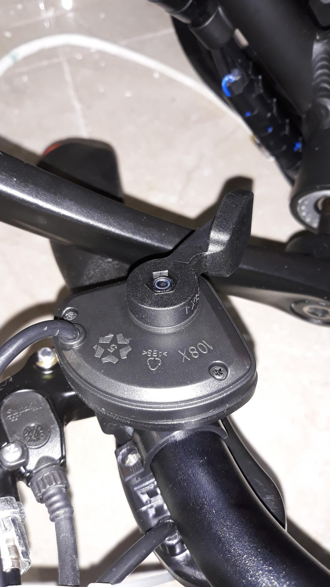

rzaviy
Кстати может действительно не правильные вводные.
Фото вашей ручки газа можно?

Sudomex
Вот такая ручка, ход большой и бестолковый. Можно и кнопку было поставить.

rzaviy
[user]Sudomex[/user],
Стандартная ручка, посмотрите какие уровни выходят с неё
Мой "ПЕПИЛАЦ"
Sudomex
Цитата: rzaviy от 15 Июнь 2019 в 19:15Стандартная ручка, посмотрите какие уровни выходят с неё
Извините, можно простыми словами? Что за уровни? Спасибо.
StaREViL
уровень напряжения с сигнального провода от курка, должен быть от 1 до 4в при нажатии.
