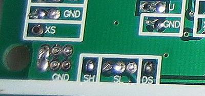

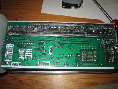

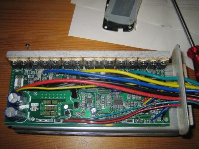

Контроллер 48В 1000Вт... как у всех наверное.... на плате есть возможность переключить на 60В походу
Стоит ограничитель по скорости думаю... 45 км.ч едет как ни в чём не бывало без нагрева....
батареи 12С 5 Ач хватает на 23 км воообще без педалей. Ток  поребления не засекал но судя по всему там ещё очень большой запас... стоят LIPO с макс током разрядки 190А. так что в батарее не можеть быть проблемы...
Да что 50В на полном зяряде что 42В едет всё равно 45 км.ч поэтому делаю вывод где то ограничено программно.... но где?
Читал про какие то проводки заглушеные которые ограничивают .... тут такого нет.... всё что есть всё на приборы....
Хелп

Ну ведь контроллеры то ща программируемые, то бишь ограничение может быть и программным запросто...
Фотку контроллера в студию.
Как правило, производитель шьет значения без ограничения по скорости, но с ограничением по току.
Проверяется просто - путем замера скорости ХХ.
Думаю, просто моторчик с низким кV, для хорошей тяги на низах,  поэтому скорость ХХ около 50км/ч на 48В есть НОРМА.

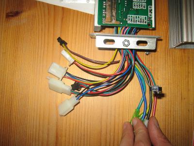

Посмотрите на точки XS,SH,SL? есть ли от них выводы проводами на разъемы снаружи контроллере.Как правило эти точки отвечают за ограничение скорости.
Нужно разомкнуть разъем и проверить скорость XX
Добавлено 30 Авг. 2015 в 00:17
Не помешало бы фото всех разъемов

[user]eureur_net[/user], вас обманули, гдето трижды. Что у вас за колесо? Какой вольтаж на конденсаторах, какой на АКБ. Какие подписанные точки на копии ямакаси есть,

SL и земля в одной паре но они не замкнуты.... помоему на них было напряжение батареи... остальные пустые

как понять размокнуть ХХ ... на нём ничего нет...

vсс - это напряжение батареи, На SL должно быть 5в
