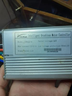

Sudomex
Цитата: rzaviy от 14 Июнь 2019 в 21:54Цена 10 баксов, поменять контроллер.
Какой лучше контроллер купить?
rzaviy
Любой универсальный, желательно с возможностью работы без холов, на разную градусность холов, с самообучением.
Естественно под ваш АКБ
Мотор ваш с холами?
Мой "ПЕПИЛАЦ"
Sudomex
Цитата: rzaviy от 16 Июнь 2019 в 11:03Мотор ваш с холами?
Не знаю.Как определить с холлами он или нет? Мотор очень китайский гуглится только производитель, модель не могу найти.
rzaviy
Сколько жил выходит с оси мотора?
По простому проводов.
Если выходит три толстых  и пучек с пятью тонкими, то тогда с холами.

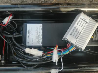

Добрый день народ скажите пожалуйста как ограничить скорость чтобы он ехал не 43-а ровно 25 Км контролёр не поддерживает ограничение скорости? ЛСД s900 не ограничивает
Ровно 25км

Зарубку на ручку газа. Или резисторный делитель.
rzaviy
Пороговый,на определенное напряжение,настроить экспериментально.
Напряжение брать с любой фазы,исполнительное на замыкание ручки тормоза.Мотор будет просто отключаться после достижения  заданной скорости.
Пороговое на Тлке собрать.
На фазных около половины напряжения питания,при мах ХХ
