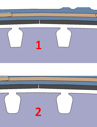

Был выбран случай, когда на два магнита приходится три "зубца" статора. На ротор у меня умещается 114 магнитов - как посчитать для такого количества магнитов количество равномерно распределенных на окружности зубцов?
Правильно ли, в соответствии с цитатой: 114/2*3 = 171 и из этого количества вычесть 2 или 3, т.е. будет 169 или 168 зубцов замкнутого статора?
Еще вопрос, технологически для сборки пакета статора нужны центровочные отверстия в пластинах, я, заложил 3 отв, диаметорм 2.5мм (см рисунок). Если сделать эти отверстия - сильно ли они повредят эл-магнитным свойствам статора?

Посоветуйте, какую форму можно выбрать в моем случае?
Я, пока отрисовал углы без скруглений.

[user]ups-power[/user] привёл примеры зубов внешнего статора, а у Вас внутренний. У внешнего статора пазы сужаются к башмаку, а у внутреннего статора должны расширяться (но потом в зоне башмака всё также как и у внешнего статора).

Pikers01
Получилось, как-то так...
угол между зубами взял около 20градусов...
Видимо лучше использовать 2й вариант?
По форме - да, лучше без острых углов. Но наклон стенок паза великоват, лучше стенки паза сделать примерно параллельными радиусам или, учитывая большой диаметр, просто параллельными друг другу.
Что имел в виду [user]Abos[/user] насчёт количества и расположения зубцов, я не очень понял, и не смогу пояснить мысль. А он, кажется, опять недоступен... Думаю, можно исходить из количества зубцов полного статора 168 (169 на 3 не делится).
Хотя что-то мне подсказывает, что при таком количестве магнитов можно взять и меньше. Но, лучше не будем делать непойми что.
Крепежные отверстия лучше отодвинуть максимально к центру, а ещё лучше под них сделать выступающие "уши", чтобы эти отверстия не снижали сечение магнитопровода.

Pikers01
Т.к. элементы статора уже запущены в производство, я, для начала, попробую так, как получится. а, дальше, если все будет благополучно - буду заниматься улучшениями. Думаю, что отсутствие скруглений на зубе не снизит фатально свойства катушки.
