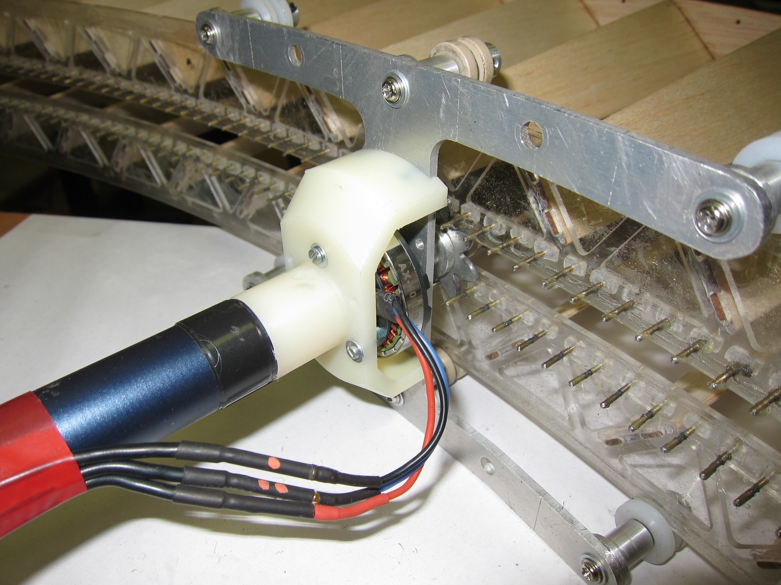

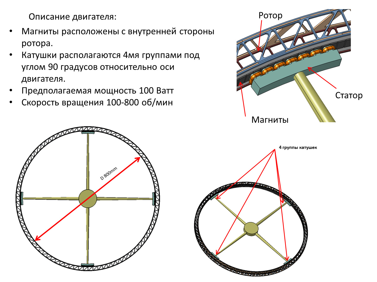

Если сам автор уже пересчитал магниты и написал, что 20мм магнитов в длину окружности влезает 114 штук, то как Вы думаете, какой диаметр - 80 или 800?
Была также фотография имеющейся конструкции с механической трансмиссией на винт от модельного моторчика - он там смотрится очень маленьким на фоне остального. Впрочем, фотография была в ЛС.
[user]Pikers01[/user], добавьте пожалуйста ту фотографию сюда тоже для наглядности представления того, что должно получиться.

Я, в начале поместил эскиз с размерами - повторю еще раз...

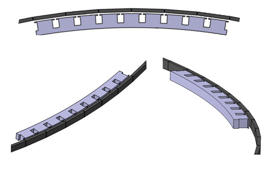

Набросал картинку с "длинными" магнитами...
Правильно ли я понял, что в этом случае на длинную сторону магнита должны приходиться два соленоида?
DIVAS
Не совсем.
В классическом явнополюсном БДПТ положения зубцов статора для трёхфазного двигателя должны соответствовать сдвигу магнитной фазы на 60°. В данном случае это означает, что на два магнита должно приходиться три зубца.
Вообще, ротор с этими магнитами можно рассматривать и как явнополюсный, и как неявнополюсный.
Для неявнополюсного варианта в данном случае подходит вариант с тремя зубцами статора на один магнит.
Но мне видится, что в данном случае первая (псевдо-явнополюсная) конструкция будет менее критична к зазорам и магнитам, и, соответственно, будет работать лучше.
При желании можно ещё сделать вместо трёх магнитных фаз 6 или 9 или ещё больше, а потом скоммутировать их в три электрических фазы - это способствует более плавному вращению и сглаживанию крутящего момента, но с этими магнитами не вижу в этом большого смысла.

Т.е. будет лучшим вариантом - на два магнита 3 зубца?
В данном случае, да.
Примерно так?
DIVAS
Цитата: Pikers01 от 03 Сен. 2015 в 15:52
Примерно так?
Да, так.
Однако, кое-что нужно подправить.
Ширину зубцов сделать чуть поменьше (на 15-20%),
зазор между соседними башмаками (расширение зубца, которое смотрит на магниты) сделать порядка 2мм
ширину перемычки сзади между зубцами побольше раза в полтора-два -  её сечение должно быть примерно равно сечению зубца.
Навскидку как-то так. Думаю, момент получится очень неплохой.
Все зубцы статора мотать нужно одинаково, первая фаза мотается на 1, 4, 7 зубцы, вторая фаза на 2, 5, 8 зубцы, третья фаза на 3, 6, 9 зубцы. Всё мотается в одну сторону, все три катушки с каждой фазы одного сегмента ротора соединяются последовательно, а свободные концы выводятся для подключения. При соединении фаз в звезду или треугольник вторую фазу нужно подключать зеркально наоборот. Сегменты статора для начала можно соединить последовательно, потом в ходе экспериментов будет видно, как лучше.
Для пробной обмотки для определения kV можно ограничиться 10 витками на каждый зубец. Провод для намотки можно взять какой-нибудь обмоточный диаметром порядка 0.5мм. Перед намоткой необходимо обеспечить защиту изоляции провода от повреждения острыми кромками железа, иначе будет КЗ.
В конструкции нужно предусмотреть элементы жёсткости, не позволяющие сегментам статора взаимно смещаться. Также нужно обеспечить возможность небольшой подстройки положения сегментов статора, чтобы иметь возможность корректировать возникшие погрешности - всё-таки, 800мм диаметр немалый, а попасть нужно примерно +/-0.5мм. Изначально все сегменты нужно синхронизировать по магнитам, чтобы каждый первый зуб каждого сегмента смотрел строго на одно и то же место магнита напротив него. В идеале - чтобы это были ещё чётные магниты (расположенные полюсами в одну сторону). Но если по каким-то причинам не получится попасть одним из сегментов в нужный магнит, то это не проблема - реверсируем все три обмотки такого сегмента, и он точно также работает со смещением в 1 магнит. Для простоты настройки можно ослабить крепежи сегментов, проложить в магнитный зазор слой пластика от бутылки и подать на одну фазу небольшое напряжение (1..3В) - все сегменты сами синхронизируются и, если смогут, выставятся в нужные положения.
Да, кстати - первый запуск двигателя на пробной обмотке нужно осуществить без лопастей, т.е. без нагрузки - чтобы определить kV.
