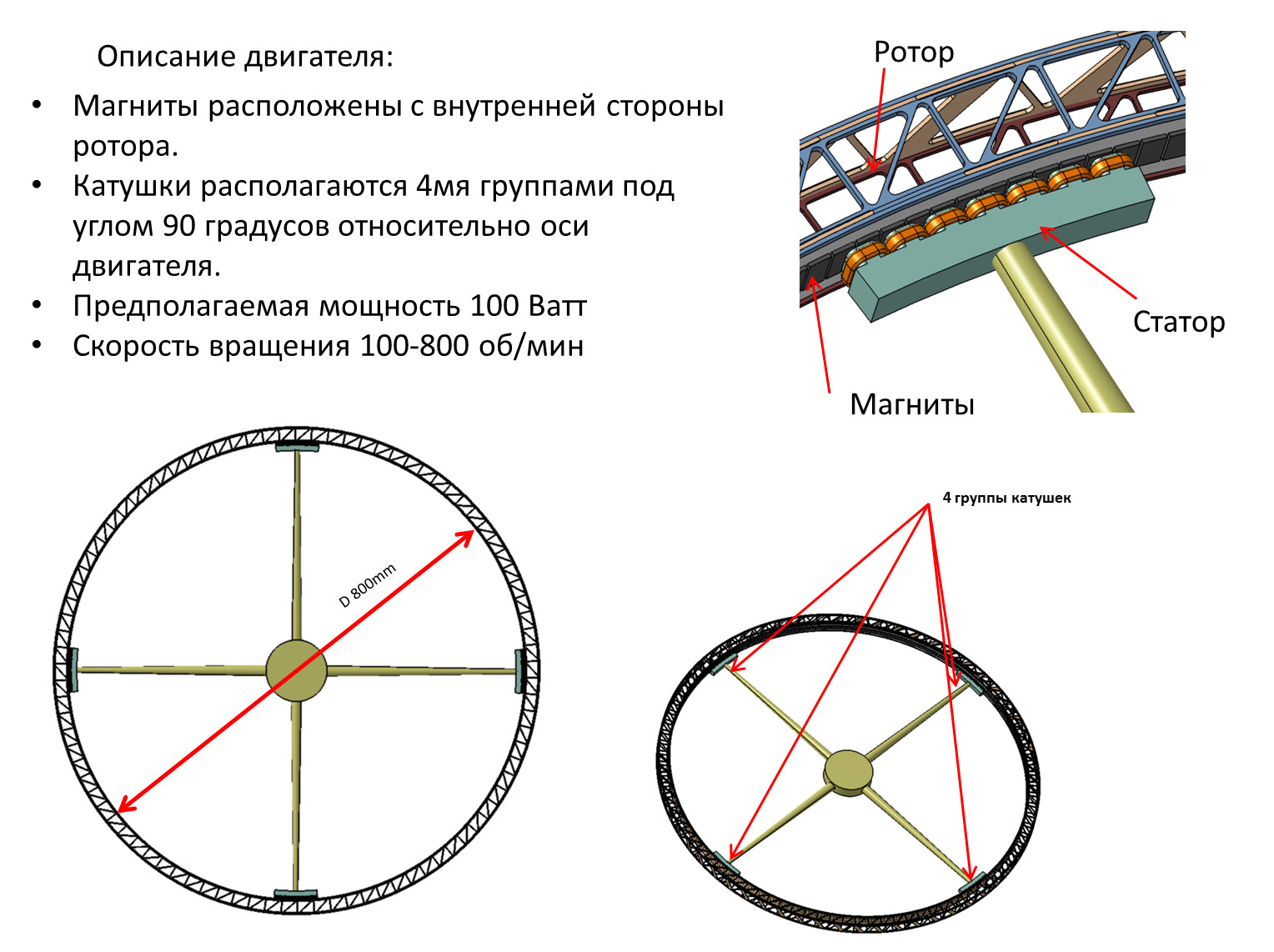

Всем доброго времени суток!
Подскажите, пожалуйста, есть ли в природе подобные решения бесколлекторных двигателей, возможно ли такой спроектировать и построить?
Есть ли у кого опыт в подобного рода не стандартных решениях?
Обод не имеет центральной опоры, вращается на роликах.

Реально ДЕЖАВЬЮ, что-то знакомое уже видел несколько дней назад на форуме, отвечал по теме, такая же нежизнеспособная конструкция.
Был бы модератором сразу отправил бы читать про особенности работы БЛДС, а так немножко укажу на главную ошибку.
ДВИГАТЕЛЬ ДАННОЙ КОНСТРУКЦИИ НЕ БУДЕТ ИМЕТЬ ТЯГИ!
он тупо будет останавливаться так как у него коефициент перекрытия меньше единицы(всего четыре спицы), а Вы еще хочете вмонтировать туда вентилятор - получаем дилему.
С одной стороны нам для обеспечения коефициента перекрытия больше ЕДИНИЦЫ нужно увеличивать количество спиц, с другой спица - это фактически лопасть, количество лопастей нужно уменьшать.(как максимум до 4 ну 5).
Короче БРЕД ЭТА КОНСТРУКЦИЯ.

Спицы - это части статора, на каждой спице должна быть группа "катушек" их может быть, допустим, до 15 ти.

В принципе, вопрос сводится к следующему:
Можно ли чтобы катушки статора были намотаны не на единый пакет металлических пластин, а располагались группами?
При этом на сколько высоки будут потери КПД по сравнению с традиционной схемой?
можно
напрямую потерь кпд не будет
будет неоптимальная конструкция
большая часть магнитов в работе не участвует (почти как мк в шкодина)
магниты есть
заних уплочено
они занимают место и добавляют массу
но в работе не участвуют
поэтому по сравнению с традиционным блдс такой мотор будет
или будет иметь меньше мощность при тойже массе
или больше массу при тойже мощности
или хуже кпд при близкой массе и мощности

[user]Pikers01[/user], БДПТ можно сделать вообще в любом конструктиве. Популярные сейчас в некоторых пром. автоматах линейные приводы - это в своей основе те же БДПТ, только выпрямленные в линейку.
Ваш вариант тоже жизнеспособен, построить можно, никаких принципиальных проблем в работоспособности конструкции нет. Есть только мелкие технические трудности (например, как всё это отцентровать и отбалансировать), но при очень большом желании и достаточно прямых руках всё решаемо. Хотя проблем будет немерено, особенно если важен минимальный вес.
На начальном этапе главное правильно рассчитать статор. Его можно набирать из скольки угодно групп, основное требование - каждая группа должна быть трёхфазной и в каждой группе должно быть число зубцов, кратное трём. (иначе будет разбаланс магнитных полей и перекос). Кроме того, для симметричной работы групп важно чтобы количество магнитов было чётным и делилось на количество групп без остатка.
UPD:
А, впрочем, я забыл главное - вы же хотите ротор на роликах прямо за рабочую часть и подвесить... Ну так тогда и проблем вообще нету, даже центровать нечего, тупо выставить зазор роликами. И количество магнитов подбирать не нужно - можно просто подкорректировать положение групп катушек статора и "попасть" в нужные фазы с любым чётным количеством магнитов. Впрочем, он будет одинаково работать как с одной группой катушек, так и с любым другим количеством, только с увеличением количества групп будет увеличиваться крутящий момент.
UPD1:
Но вот с достижением частоты вращения 800об/мин, или 800/60=13.3 об/с, будут сложности, т.к. на таком диаметре будет несколько сотен пар полюсов (магнитов). Для обычного железа предельной считается частота порядка 400Гц, т.е. в Вашем случае для достижения 800об/мин при частоте менее 400Гц это должно быть не более 400/13.3*2=60 магнитов. Соответственно, 100 об/мин будет пределом скорости при 480 магнитах.
Если найти тонкое 0.2мм электротехническое железо, то частоту можно поднять до 1кГц, соответственно увеличится и предел скорости вращения.
Впрочем, Ваша задача - это тот редкий случай, когда в двигателе можно попробовать применить феррит. У него рабочие частоты гораздо выше, и заготовки достать проще чем кажется - можно использовать Е-образное железо от трансформаторов (слегка доработать напильникомболгаркой, чтобы придать скругление радиусом 400мм) и адаптировать конструкцию статора под него. Учитывая низкие требования к эффективности (судя по соотношению размера и мощности, летать ему не суждено) и выходному моменту, на феррите должно работать вполне удовлетворительно.

Боюсь что вес 150г при мощности 260Вт в этом конструктиве никак не достижим. Одно только стальное основание под магниты будет весить почти столько из-за очень большого диаметра. А ещё на него нужно налепить несколько сотен-тысяч магнитов - это ещё несколько раз по 150г.
Предложенный Вами конструктив двигателя работоспособен, но его удельные характеристики на единицу веса/объёма крайне низки, потому что в каждый момент времени 90-95% магнитов бездействуют. Если уменьшить длину окружности на порядок и сделать полный круговой статор, то можно снизить массу в несколько раз. Можно при имеющемся диаметре увеличить статор до полного кругового и взять магниты и катушки статора в разы меньше - это позволит снизить массу и/или добавить мощности. Но трудоёмкость изготовления зашкалит - нужно будет намотать пару тысяч катушек статора.
Можно разместить магниты без стального основания под ними, тогда масса будет меньше, но КПД упадёт раза в два и больше.
Можно сделать дисковый двигатель с двойным рабочим зазором (магниты все в одной плоскости, а катушки статора с двух сторон от них), тогда и КПД останется приличный, и от стального основания можно избавиться.
Проектировать новый контроллер нет смысла - подойдёт обычный стандартный контроллер БДПТ от Вашего имеющегося двигателя. Вне зависимости от конструкции, любой проектируемый с нуля БДПТ без проблем можно сделать трёхфазным и соответственно совместимым со стандартными контроллерами. Как с датчиками, так и без.
