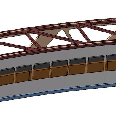

Pikers01
Для первых магнитов на окружность можно уложить 246шт при указанных размерах 8х8х1 и плотности 7,499 (гр./см3) вес будет 118г, что более-менее приемлемо.
Для вторых, при габаритах 20х5х2 влезет 114штук, вес будет 170г, что тоже не страшно.
Изобразил на картинке, как эти магниты будут выглядеть на роторе...
Теперь вопрос к количеству катушек в роторе и их габаритам - как я понял, сторона сердечника катушки, обращенная к магниту должна быть примерно такой же, как грань этого магнита?
Сколько витков должно быть и какая толщина провода?
Как между собой должны быть связаны сердечники?
Толщина и материал пластин сердечников?
В высокомоментных оутраннерах, которые сейчас стоят на модели, магниты имеют размеры: 5,5х5,5х1 мм диамерт ротора 45мм.
DIVAS
Уточните пожалуйста насчёт массы. То Вы пишете про максимально допустимую общую массу 150г, то вдруг 170г одних лишь магнитов - не страшно.
Если 170г магнитов не страшно, то это сильно упрощает задачу, но какова тогда допустимая масса статора? (контроллер будет использоваться тот же что и для Ваших модельных двигателей, его масса Вам известна)

Pikers01
Думаю, можно, для прототипа массу раздуть до 300-350г. Чтобы проверить работоспособность.
Если момент будет достаточный - можно пойти на понижение массы и попробовать магниты 5х5х1 - масса их уложенных на ротор будет 84г.
