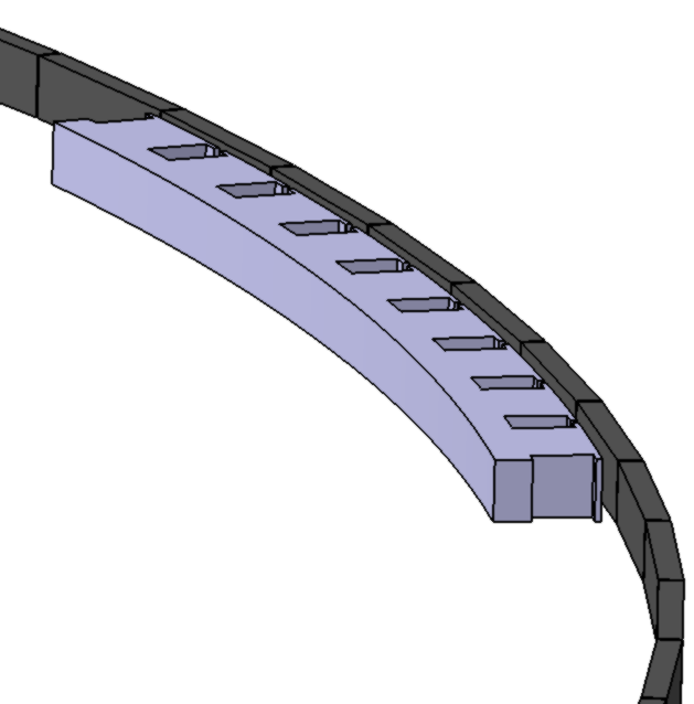

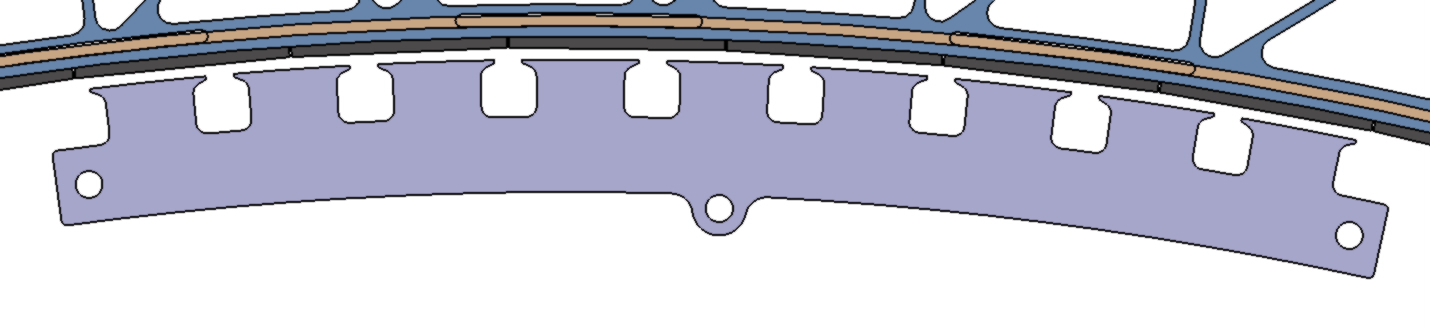

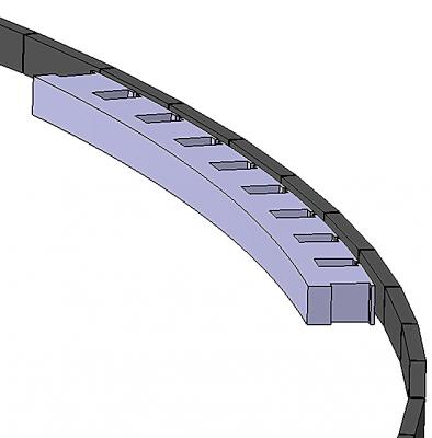

Бесколлекторный двигатель, с катушками расположенными раздельно, в группах
Автор Pikers01, 25 Авг. 2015 в 15:54

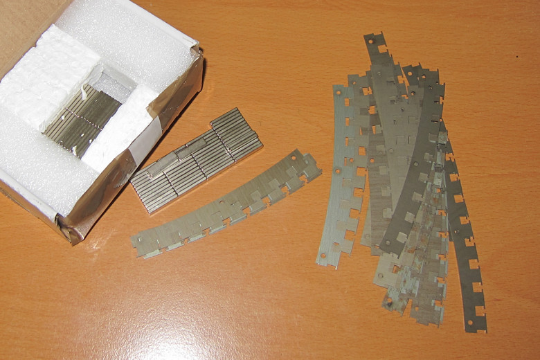

Получил комплектующие!

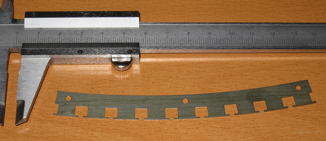

Подскажите, есть ли ссылка на технологию сборки статора, в частности, как и чем изолировать пластины статора и как покрывать зубцы? На готовых моторах, они покрыты каким-то зеленым лаком.
DIVAS
Сами пластины у Вас вроде уже чем-то покрыты. Если заказывали резку из трансформаторной стали, то так и должно быть.
Зубцы набранных пакетов нужно дополнить накладками из стеклотекстолита такой же формы, а сверху можно обмотать тем что называется "Capton tape" (высокотемпературный "скотч") подходящей ширины. Можно стеклотканью обклеить. Да хоть изолентой/скотчем обмотать - для прототипа на пару пробных запусков даже этого хватит, если не греть.

Pikers01
Спасибо!
Да, пластины имеют покрытие и почти не "звонятся" тестором.
Вообще, обязательно, чтобы между пластинами была сплошная изоляция?

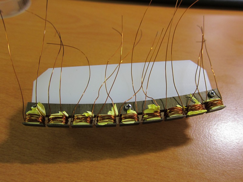

Изолентой лучше трапчатой, а еще лучще стеклотканевой изолентой.
DIVAS
С точки зрения изоляции оно конечно лучше, но такими толстыми материалами нужно мотать очень скромно, без фанатизма.
Текстолитовые накладки и так достаточно надёжно накрывают углы, а что-то наматывать нужно только чтобы чтобы мелкие неровности в пазу прикрыть.
Кстати, текстолитовые накладки целесообразно чем-нибудь приклеить, чтобы при намотке не ёрзали.

Я, когда-то на Митинском рынке покупал специальную тефлоновую клейкую пленку до 200градусов.
Кстати, лента фум довольно термостойкая, для кратковременного использования, возможно подойдет.
