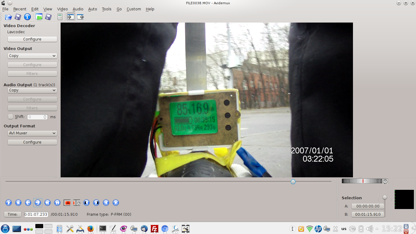

https://youtu.be/2GBQ9781svg
Поставил ваттметр. Показометр токи в батарею показывает миганием дисплея и анимацией батарейки.
Колесо у меня 500вт, т.е. номинальный ток считаем примерно в 10А
На видео очень пологий склон, при заезде вверх максимум 12А, при съезде максимум в батарею 4.7А.
[user]Dmitry__[/user], это сколько процентов?

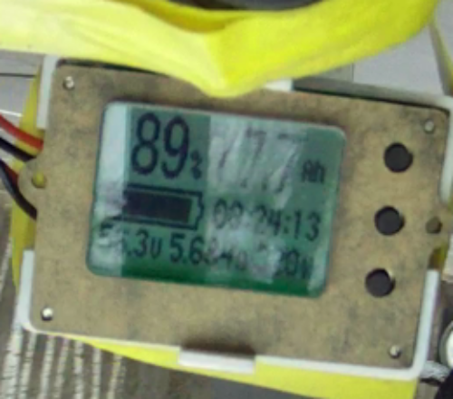

посмотрел еще записи видео, оказалось при торможении рекуперация еще больше - 5.6А. На стопкадре плохо видно, т..к. выбирал когда подсветка погаснет, что говорит о рекуперации

Цитата: Surf_el от 14 Апр. 2019 в 15:38токи в батарею показывает миганием дисплея и анимацией батарейки
очень ненаглядно и с большой задержкой. Значения в лог не сохраняются?

[user]Ripido[/user], нормально там все с наглядностью, если покадрово смотреть.  При переходе из режима потребления в генерацию ток сначала падает до околонулевых значений, потом идет рост и направление тока отмечается миганием дисплея и батарейки. Если нужно, могу оригинал видео выложить для скачивания.
Но это просто показывает возможности колеса, как генератора, ареальное количество возвращенной энергии нужно измерять на длительном спуске в холмистой местности. Тогда можно проехав вверх и вниз сравнить количественно в ваттчасах. Но как уже неоднократно здесь отмечалось, практического смысла в этом нет.
