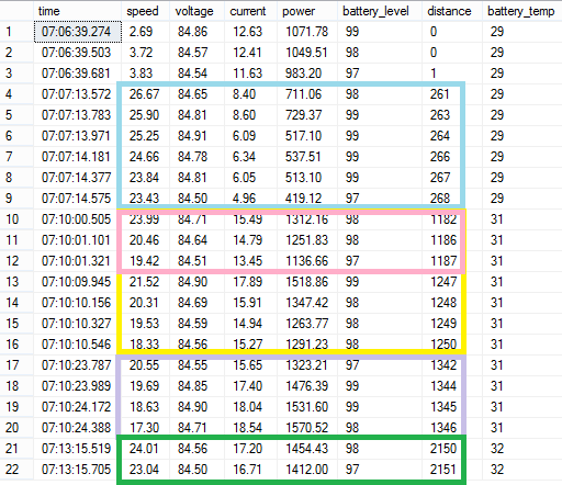

Вот эти 22 строчки лога показывают наличие рекуперации. Напряжение Виллог показывает выше где-то на 1.4В, поэтому не ужасайтесь. Старт с полной зарядки. Обратите внимание, что Виллогу по-барабану, в какую там сторону течёт ток - показывает и ток и мощность без знака. По цветным меткам можно видеть, что скорость в каждом случае падает, т.е. идёт торможение. Последняя строчка показывает почти полный заряд при почти полутора киловаттах мощности через 2151 м от старта. Это Рок ГТ16 с батареей 858.
ЗЫ: немного неправильно отметил: 12 строка - это конец одного участка, 13 - начало другого.

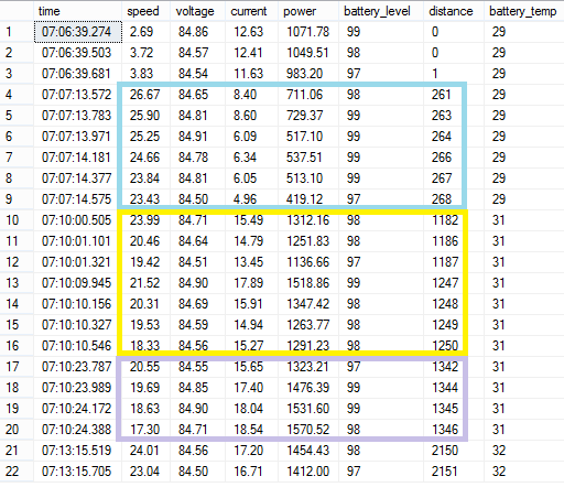

Цитата: Алексей_С от 10 Апр. 2019 в 22:18Вот эти 22 строчки лога показывают наличие рекуперации
Не понял ничего.

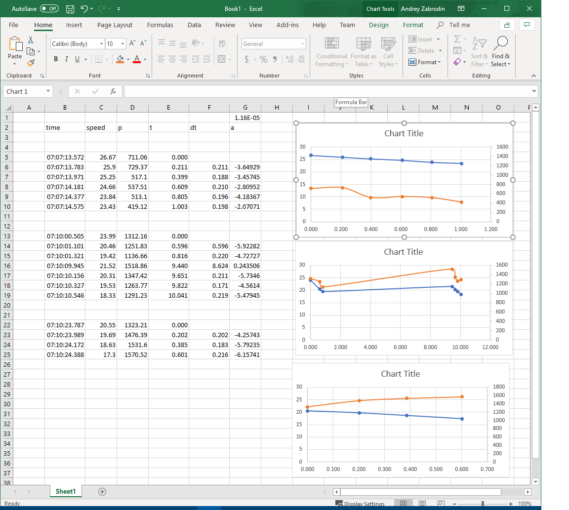

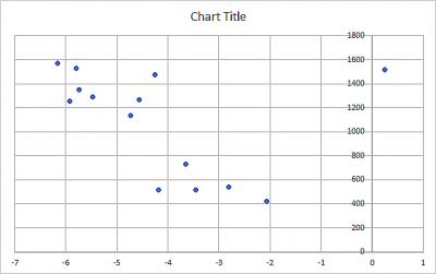

Вот твои три фрагмента: скорость синяя, мощность оранжевая линия:
Второй фрагмент вообще какой-то разорванный.
Совсем не вижу зависимости мощности (с каким бы знаком ее ни брать) со скоростью и изменением скорости.

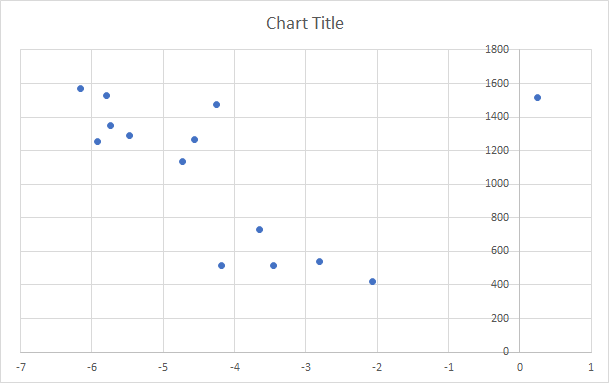

А вот собственно зависимость мощности (ось Y) от ускорения (ось X):
Не очень как-то...

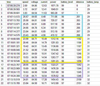

[user]azndreyz[/user], а че там не понятного?  Путь начался в 7:06 и за 7 минут было пройдено 2км. Напряжение батареи в начале пути равняется напряжению в конце. Вопрос - откуда взялась энергия для движения в течении 7мин, для преодоления расстояния в 7км, со средней скоростью ~17км/ч?
Ну а дальше уже можно смотреть на табличку в плане напряжений, токов, мощности, скорости и прочего.
Так как контроллер не передает "отрицательный" ток (генерацию в батарею) в приложение, то только комментарий автора лога может дать информацию когда было потребление, а когда генерация.
Вот пишу и думаю, главное что бы не начался очередной виток срача, что рекупа нет и т.п....  В общем заранее приму за условность то, что КПД при возвращении энергии будет низким и на подъем в горку потратиться больше энергии чем на спуск.  Так или иначе, генерация будет и какая-то часть энергии вернется, а следовательно рекуперация есть.
Алексей_С
Цитата: azndreyz от 11 Апр. 2019 в 14:55Не понял ничего.
Один из законов, 100% действующих во Вселенной гласит: "Если существует хоть один шанс из миллиона, что вас поймут неправильно - ВЫ БУДЕТЕ ПОНЯТЫ НЕПРАВИЛЬНО!"  :laugh:
Объясняю:
Это НЕ НЕПРЕРЫВНЫЙ лог, а выборка по напряжению, превышающему 84 Вольта, чтобы удобно было увидеть рекуперацию и не выкатывать 100500 строк лога, в которых всё это потеряется.
1. Смотрим голубенький квадратик:
столбец [distance] сверху-вниз: 261-268 - отрезок начинается на 261 и заканчивается на 268 метре дистанции. Соответственно, в столбце [speed] скорость изменяется от 26.67 до 23.43 - т.е. падает, т.е. идёт торможение.
2. Далее идут ещё четыре подобных участка, в жёлтом прямоугольнике их два - я не заметил и не отделил их, о чём написал ниже:
второй участок:      строки 10 - 12
третий участок:      строки 13 - 16
четвёртый участок:   строки 17 - 20
пятый участок:       строки 21 - 22
  В столбце [distance] видно разрывы в расстояниях между этими участками, в течении которых было обычное движение, а после прохода 2151 метров пути, напряжение на батарее больше не превышало 84 В и в эту выборку не вошло.
Надеюсь, теперь понятно.

По данным видно только то, что израходовалось 2% батареи на 2км. Замеры напряжения вначале и в конце были сделаны в движении с разными скоростями, разное потребление и следовательно разная просадка напряжения.
Мощность=сила*скорость
Сила=масса*ускорение
Допустим масса=90кг
Скорость 25км/ч=6.9м/с
Ускорение у нас там около 1.5 м/с2
Т.е. Сила=90*1.5=135Н
Мощность=135*6.7=904Вт
Понятно, что это максимальная оценка т.к. часть торможения обеспечивается сопротивлением воздуха, а часть мотором. Мы электрически регистрируем только мотор. И при этом у нас выдается 1500Втю Неправдоподобно и попахивает вечным двигателем.
Рекуперация, конечно, в принципе где-то там есть. Но, к сожалению, данная попытка количественной оценки не очень удалась т.к. большие разбросы измеренной мощности при одном и том же ускорении. Заставляет предполагать некорректность измерений. Например, неодновременность сэмплирования напряжения и тока. Контроллер регулирует ШИМом, так что ток скачет. Усреднялся ли он и с каким интервалом усреднялся - мы не знаем.
Было бы классно, если бы данные были с небольшим интервалом 0.1-0.5 сек и непрерывными, на ровной горизонтальной поверхности. И не надо ехать 2км. Достаточно просто разогнаться и через несколько секунд затормозить. Ну и несколько раз так для оценки повторяемости эксперимента.
p.s. ну вот, сам же и наврал в расчетах. Ускорения у нас там порядка 1.1-1.5 мс. Прошу прощения. Переписал пост с учетом этого исправления.

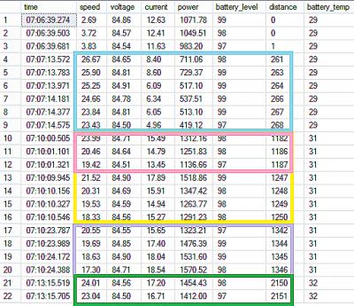

Алексей_С
Цитата: azndreyz от 11 Апр. 2019 в 19:48Рекуперация, конечно, в принципе где-то там есть. Но, к сожалению, данная попытка количественной оценки не очень удалась т.к. большие разбросы измеренной мощности при одном и том же ускорении.
Вот ещё раз:
1. Идея была в том, чтобы вывести ограниченное количество строк лога, дабы в огромной куче легче было увидеть рекуперацию. Это было достигнуто выборкой по условию [voltage] > 84В.
2. Исправлю картинку выборки лога.
3. Задаю вопрос: вы действительно думаете, что мощность 1454.43 и 1412 в строках 21 и 22 на дистанции 2150 метров - это мощность разгона? Если это так, то моя батарея просит передать вам, что очень польщена, т.к. вы только что сравнили её с Саяно-Шушенской электростанцией.
4. На этом откланиваюсь. Если этих объяснений недостаточно, то я точно не смогу больше ничем помочь.

azndreyz
По п.3. Я ничего не думаю, это вы такую мощность намеряли. Думаю только, что измерения некорректны т.к.
- сильно скачут
- измеренная электрическая мощность отдаваемая мотором в режиме генерации в полтора раза превосходит потребляемую им механическую мощность.
Жаль, что вы не хотите сообщить условия эксперимента и привести лог полностью, чтобы его можно было более тщательно проанализировать.
