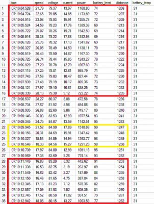

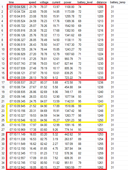

Алексей_С
Ну знаете ли! %-)
У меня, конечно, ещё остаётся надежда, что отрицающие рекуперацию прикалываются, но теперь я верю, что и вправду в современном мире есть сторонники плоской земли.
В таких случаях любые доказательства становятся бесполезными, но на всякий случай подкину кусок этого же лога, уже непрерывный, на котором есть участки до 1247 метров и после 1250.
Места разгона выделены красным, рекуперация - жёлтым, как и на предыдущих картинках. Там, где не выделено - переходный процесс.
И да - я просто не понимаю, как можно не увидеть очевидное! :facepalm:

718
Цитата: Алексей_С от 12 Апр. 2019 в 18:32
Ну знаете ли! %-)
А как объяснить скачок между позициями 16 и 17?

Алексей_С
#785
Цитата: 718 от 12 Апр. 2019 в 23:27А как объяснить скачок между позициями 16 и 17?
Ну как будто ты на колесе никогда не ездил! Конец это разгона, переход к торможению, видно же, что ток упал, а скорость ещё увеличилась, а в следующих пунктах началось торможение. Лог же не каждое мгновение записывается - там частота вроде 5 герц = 200 миллисекунд. Всё же просто. Дальше уже начинается рекуперация: ток растёт, но уже растёт и напряжение батареи, что может быть только, если батарея заряжается, а не отдаёт на разгоне. А цифра мощности получается простым умножением напряжения на ток.

718
#790
Так себе аргумент в споре.
Цитата: Алексей_С от 13 Апр. 2019 в 00:31Конец это разгона, переход к торможению, видно же, что ток упал, а скорость ещё увеличилась,
Ток упал, скорость увеличилась = конец разгона? Торможение???
Цитата: Алексей_С от 13 Апр. 2019 в 00:31а в следующих пунктах началось торможение. Лог же не каждое мгновение записывается - там частота вроде 5 герц = 200 миллисекунд. Всё же просто. Дальше уже начинается рекуперация: ток растёт, но уже растёт и напряжение батареи, что может быть только, если батарея заряжается, а не отдаёт на разгоне. А цифра мощности получается простым умножением напряжения на ток.
Простите, но у вас в жёлтом прямоугольнике ток в начале 17,89 А, а в конце - 15,27 А. При этом напряжение тоже уменьшается от 84,9 до 84,56 В. Что-то не складывается.
Цитата: Алексей_С от 12 Апр. 2019 в 18:32рекуперация - жёлтым
