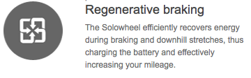

[user]NNSenan[/user], [user]MatumbAfin[/user], давайте закроем здесь тему рекуперации следующим итогом:
Во всех моноколесах с момента самого первого моноколеса присутствует рекуперация энергии. Об этом четко написано даже на официальном сайте SoloWheel.

[user]ILYA2606[/user], Останусь Станиславским: "Не верю!"))))
Можете кидать в меня бананами, арбузами и прочим кокосом. Можете верить во что хотите - но мое мнение останется прежним: невозможно эффективно управлять  рассеиванием энергии во время рекуперации с частотой обращения 200 раз в секунду. Если вы считаете, что батарея способна выдерживать с такой частотой заряд-разряд в течении всей жизни, так как если логика работы такова, что каждое микроускорение разряжает батарею, а каждое микроторможение - ее заряжает (именно так работает баланс и электроника не способна оценить - переезжаете вы неровность или начинаете спуск с горки), то давайте оставим это дело как есть. Спорить не с кем не буду.  Совсем не буду.

[user]D_Zakharov[/user], Неа. Не работает мотор колеса генератором. Именно потому, что 200 раз в секунду контролирует положение вашего тела. Частота настолько велика, что мы не осознаем ее. Да и просто это невозможно из-за того, что мотор, переведеный в режим генератора отдает энергии меньше, чем потребляет сам на тех же оборотах с аналогичной нагрузкой - КПД еще никто не отменял. Чем вас на спуске удерживать? ПротивоЭДС? Через коммутацию? А рассеивать энергию куда? Управляемо в батареи? Извините, но они тупые, с гистерезисом. Это вам не конденсатор колебательного контура. Они не умеют мгновенно стартовать на зарядку. А датчик положения опрашивается 200 раз в секунду. Так как? Видео? В инете я видел видео вечного двигателя, на который выдано авторское свидетельство Роспатента. Гидротаранный погружной насос, что работает на незатухаюший колебаниях. И патент видел. И много чего другого видел.
То, что написал Соловилл - по мне лабуда. Да, на спуске энергии тратится меньше. Потому что вращающееся поле статора почти не создает полезной работы. Вся энергия - в небольшом количестве, уходит на удержание ротора (пример с червячной лебедкой в той теме). Но никак не противоЭДС. Если есть противоЭДС, то это означает, что есть проскальзывание ротора относительно магнитного потока, а раз так, то как этим управлять? Как объяснить электронике, что не нужно вам торможение на склоне?  Попробуйте встать на выключенное колесо и удержаться на нем по ходу. Даже держась за стену. Получается? Попробуйте проехать на выключенном колесе, держась за багажник едущего автомобиля. Или съехать с горки. Кто, по Вашему будет удерживать тело от падения фейсом об Землю? Накопленная энергия? Так она, как раз, стремится к тому, чтобы путем наименьшего сопротивления уронить тушку. Представьте себе шаговый электромотор, к валу которого приделана рукоятка от мясорубки и этот вал вращается со скоростью, допустим, десять оборотов в минуту. Если вы попытаетесь ускорить вращение, используя  рукоять, а у двигателя высокий крутящий момент на этих оборотах, то вам это не удасться. Вы не сможете заставить вал вращаться быстрее поля. Это и именно это происходит во время спуска. Теория электропривода. ЛЭТИ 1989. Второй курс. Позвольте на этом завершить свое выступление.
Все равно толку ноль.
