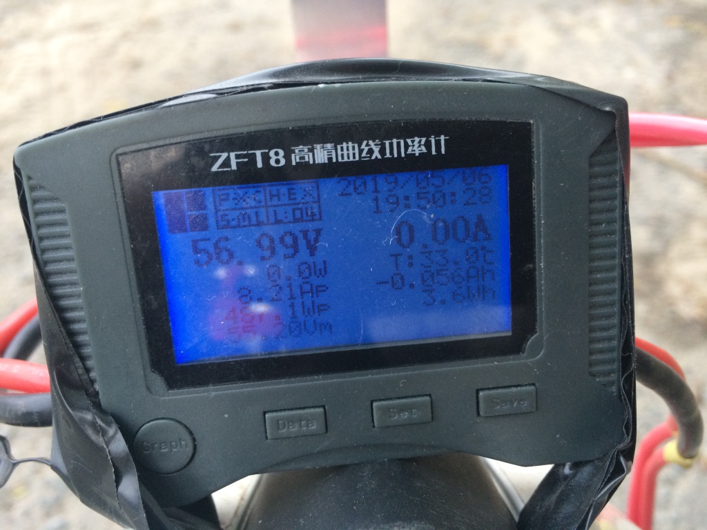

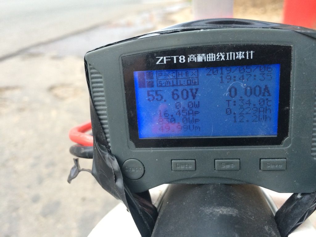

Цитата: Surf_el от 06 Май 2019 в 21:17
Итак как и обещал замерил рекуперацию на горочке. Первый заезд в горку, потрачено 12.2Wh
Обратно под горку, закачалось в батарею 3.6Wh
Я как гуманитарий посчитал, что рекуперация составила 29.5%
Наверно ошибся, где там Карл, наш главный физик. Пусть поправит и укажет на ошибки.
Видео пока залить не могу, после праздников выложу.
зы
максимальный ток в горку был 15А, максимум рекуперации более 7А
