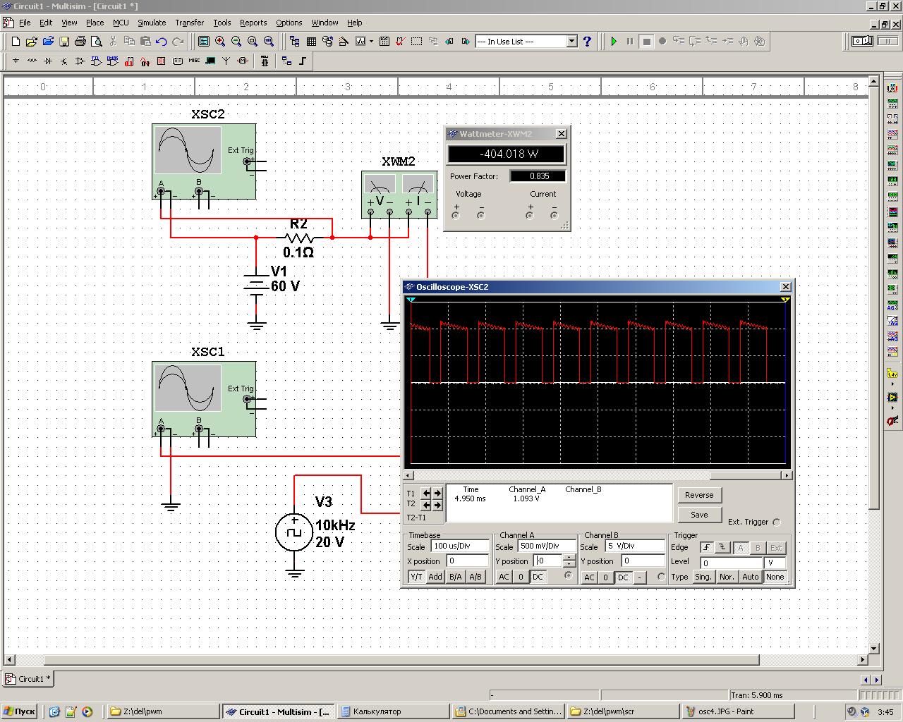

[user]TRO[/user], представь себе step up преобразователь на дросселе, у которого сопротивление 0.5 ом. И попытайся таком step up переварить 20 ампер :)
Цитата: TRO от 04 Нояб. 2018 в 14:29Средний ток через обмотки в обоих случаях одинаков и имеет лишь небольшие пульсации (осцилограмку тока я тебе с симулятора приводил, реальные осцилограммы есть на форуме, зацени). Так что никаких двойных потерь там нету. Матсчасть.с .
У тебя симуляция ерунды на тех скриншотах. В step up в принципе не может не быть пульсаций. Там всегда пульсации - линейное накопление энергии (ток = пила) и отдача энергии в нагрузку. :)

Цитата: Dmitry__ от 04 Нояб. 2018 в 14:33У тебя симуляция ерунды на тех скриншотах. В step up в принципе не может не быть пульсаций. Там всегда пульсации - линейное накопление энергии (ток = пила) и отдача энергии в нагрузку.
Скушно с тобой, приходится собственными цитатами отвечать.
Цитата: TRO от 28 Окт. 2018 в 19:20на используемой частоте все прекрасно протекает в режиме неразрывных токов, да так что на токовой осцилограмке, пульсаций от ШИМ вообще можно не заметить (ты же на моей не заметил, а они есть). Учись пока я живой.
Сам возьми просимулируй, или инструментом не владеешь?

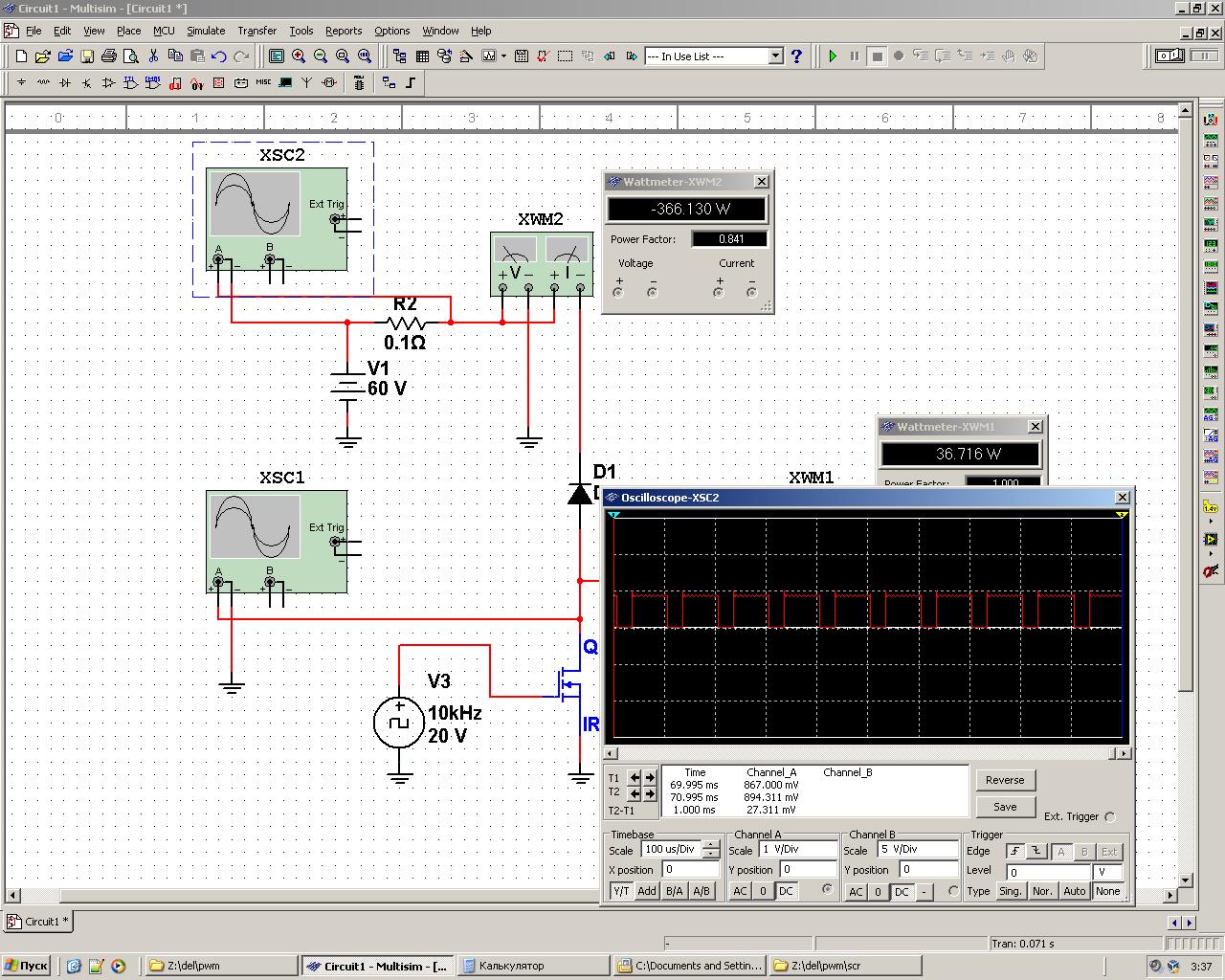

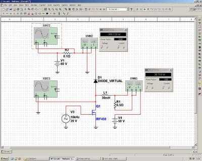

Ну давай. Рисую правильную схему, с разрывом токов  :laugh:
Для упрощения поставил диод, вместо верхнего транзистора. Если тебя это не устроит, то дорисую полную схему и размажу тебя :)
Схема и осциллограма на r2, это так будет нарастать ток в аккум. Так долго, из-за выбранной тобой индуктивности в 30mH. Где ты ее взял? В колесах нет такой индуктивности. Аааааа, понимаю, чтоб была ровная линия неразрывных токов :) Только ты малость бредишь, ток в аккум не течет, когда открыт нижний транзистор. Ты симулируешь ерунду, я тебе это уже говорил.
Это развернутая диаграмма в конце симуляции (около 0.1 секунды после вкл. питания):

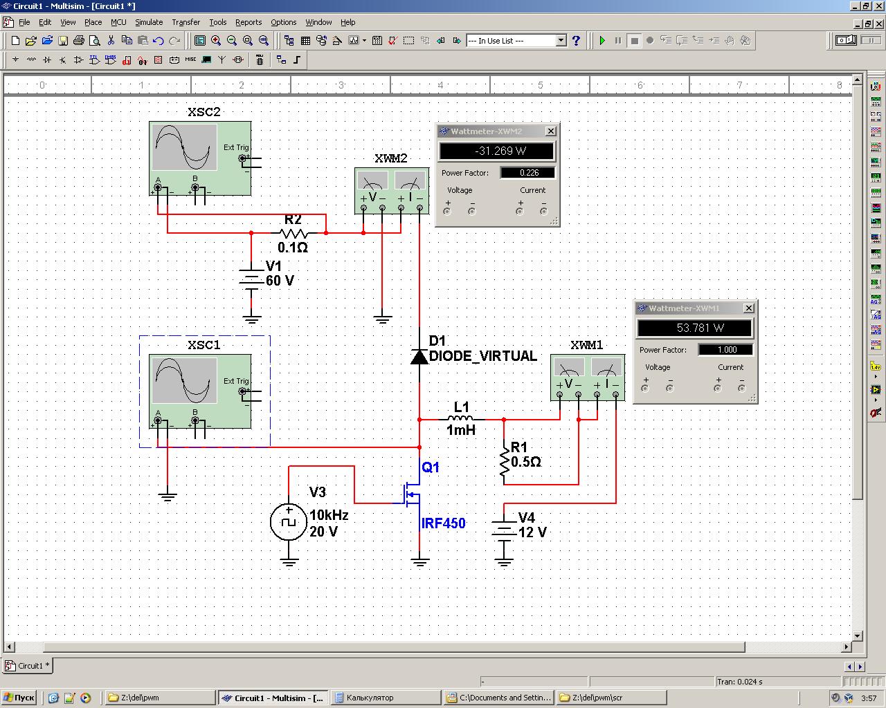

Теперь забиваем в схему нормальную индуктивность, которая присутствует в моноколесе - 1mH.
Наслаждайся пилой  :laugh:
А это - ЭДС 12 вольт. Греем колесо 50 ватт и суем в аккум 30 ватт  :hello:
Прям жду твой ответ, грызу ногти :)

Цитата: Dmitry__ от 05 Нояб. 2018 в 03:47Так долго, из-за выбранной тобой индуктивности в 30mH. Где ты ее взял? В колесах нет такой индуктивности.
Валялось под рукой гироскутерное, 40mH+ вставленным статором, и 50mH+ с вынутым, я тебе в этой теме об этом уже писал, иди перечитывай, сколько на моноколесе не помню, просто чуть занизил, прийду домой замерю точно у моноколеса, но предполагаю что будет больше чем у гироскутерного. Кстати у себя замерь, охренеешь (заодно померяемся пиписьками индуктивностями).

Цитата: Dmitry__ от 05 Нояб. 2018 в 03:47которая присутствует в моноколесе - 1mH
Фиг, иди меряй реальную, подлог и провокация.
