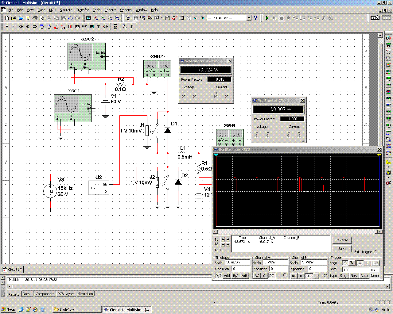

Цитата: TRO от 05 Нояб. 2018 в 22:05Да нафик не нужен датчик, ты слишком буквально понимаешь синхронное выпрямление, ну не ждет верхний ключ пока ток направление поменяет, иначе выпрямлять уже будет нечего,
Повторяю, на скриншоте виден обратный ток в дроссель. Его не будет только в случае отсутствия верхнего ключа:
Это был наш главный с тобой спор. Шляпу жрешь?

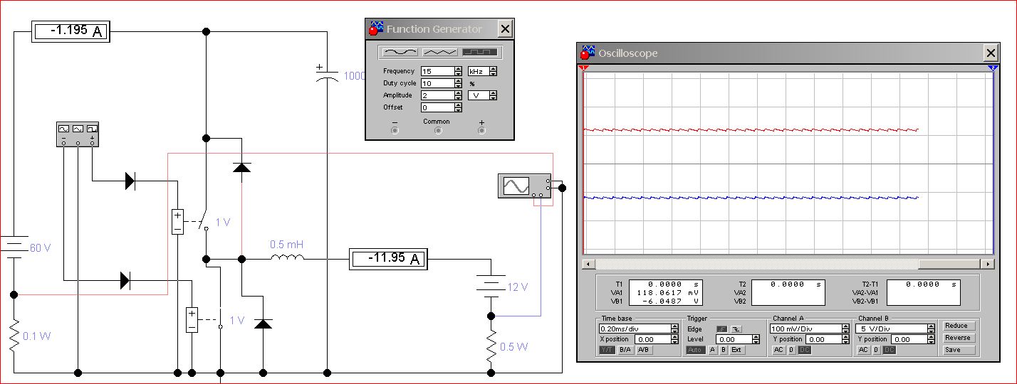

Цитата: Dmitry__ от 06 Нояб. 2018 в 02:18Повторяю, на скриншоте виден обратный ток в дроссель. Его не будет только в случае отсутствия верхнего ключа:

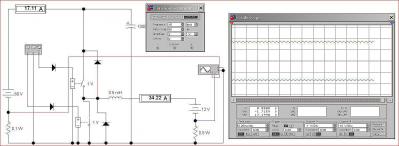

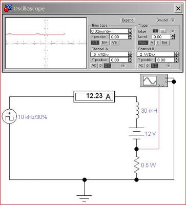

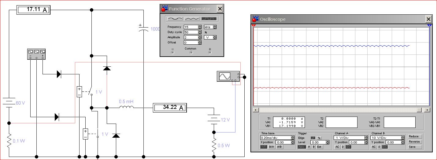

Вот тебе схема с осцилограмками тока при 10% ШИМ (рекуперация, смотризнак тока).
А вот тебе схема с осцилограмками тока при твоих любимых 50% ШИМ (но это уже двигательный режим, смотри знак тока).
На моей схеме нет обратных токов, все супер-мега красиво, а это значит что у тебя косяки в схеме, ищи их сам, на моей таких траблов нет.
ЦитироватьУ тебя нет датчиков, откуда ты узнал, что надо ставить столько-то ШИМ?
Тебе сколько можно повторять, при торможении когда рейдер давит на педали назад, контроллер понижает ШИМ и получается отрицательны фазный ток и соответственно рекуп, а когда рейдер давит педальки вперед, ШИМ увеличивается, фазный ток меняется на положительный (пропорциональный нажатию рейдером на педали), и мы входим в двигательный режим (смотри блин скрины, внимательно смотри). И пофигу правильный рекуп на схеме или нет, по обратной связи фазный ток будет именно таков какой нужен рейдеру, и при любом значении этого тока схема степ ап вытянет мощность в батарею не хуже чем твой "правильный рекуператор". Вкуривай уже до конца, раз пошло уже такое рубилово на джедайских мечах симуляторах.

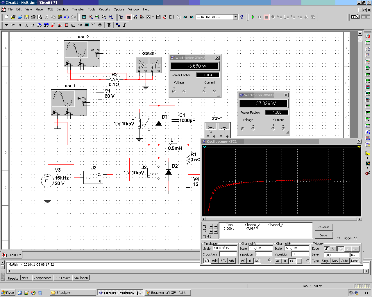

Цитата: TRO от 06 Нояб. 2018 в 06:32На моей схеме нет обратных токов, все супер-мега красиво, а это значит что у тебя косяки в схеме, ищи их сам, на моей таких траблов нет.
:facepalm:

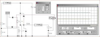

Конечно нет, поставил электролит вне зоны измерения тока. Он у тебя все и сглаживает. Переставь его на аккум. Хитрый TRO :)

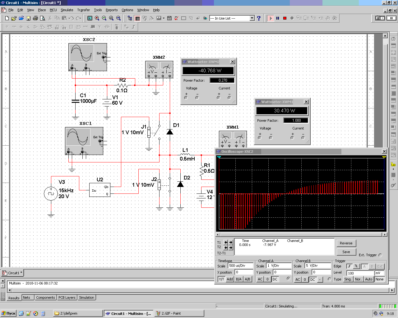

Dmitry__
Без кондера:
с кондером не там :)
С кондером там:
Dmitry__
Ой, это я про пульсации ответил. Обратные токи точно есть. Ищи...
Добавлено 06 Нояб. 2018 в 09:34
Ааааа, электролит их тоже сглаживает.
Ищите :)

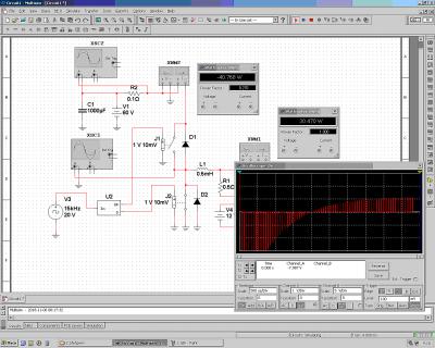

Цитата: TRO от 06 Нояб. 2018 в 19:05Во первых, держу в руках контроллер у которого на питании каждого полумоста сидит электролит, сразу после шунта сидит такой же электролит (получается уже 4 штуки непосредственно на питании ключей), и еще 4 электролита сидят перед шунтом (на вводе). Так что не трынди.
Кондеры после шунта на порядок меньше по емкости и не влияют на общую картину. Если бы шунт стоял до основной емкости, то контроллер никогда бы не узнал об овертоках во время переключения обмоток. Такшта на этом шунте - вполне себе нормальные пульсации. А чего ты так припух переставить кондер? Понял чем пахнет? :)
Цитата: TRO от 06 Нояб. 2018 в 19:05Я пошел тебе на встречу, и поставил шунт для визуализации тока именно в батарею из контроллера, и амперметр поставил.
Ток батареи - это все элементы, стоЯщие параллельно аккуму и способные накапливать энергию. Кондер по питанию относится к ним. Ты бы туда еще ионистор загнал на 10 фарад, и потом доказывал, что пульсаций нет. Давай переставляй.  :dance: :hello:

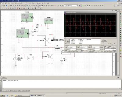

Твоя главная ошибка - это якобы эквивалент pwm узла колеса:
Тут действительно нет пульсаций тока, т.к. не разделены цепи заряда/разряда. Но это неэквивалентная схема. Где ты сильно и лопухнулся. А сейчас настает момент истины. Надо признать ошибку, или ты фуфло...
