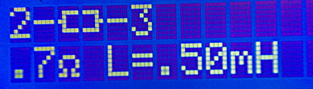

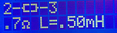

Итак АХТУНГ, подлог и провокация походу с моей стороны.
ДА! ДА! Я накосячил с измерениями.  :ah:
Когда замерял колесо от гироскутера не заметил запятую впереди циферок.  :facepalm: :-(
Этот конкретный сегдняшний скрин с моего моноколеса, поскольку мерял иголками то показало минимально 0,7 Омм сопротивления, в реале при замере двумя тестерами по методу ток-напряжение там 0,5 Омм.
И бинго, теперь пульсации тока таки видны невооруженным взглядом,
однако от этого режим неразрывных токов не пропал, индуктивности обмоток хватает что бы сгладить пульсации до вменяемой величины (хотя хотелось бы еще поменьше).

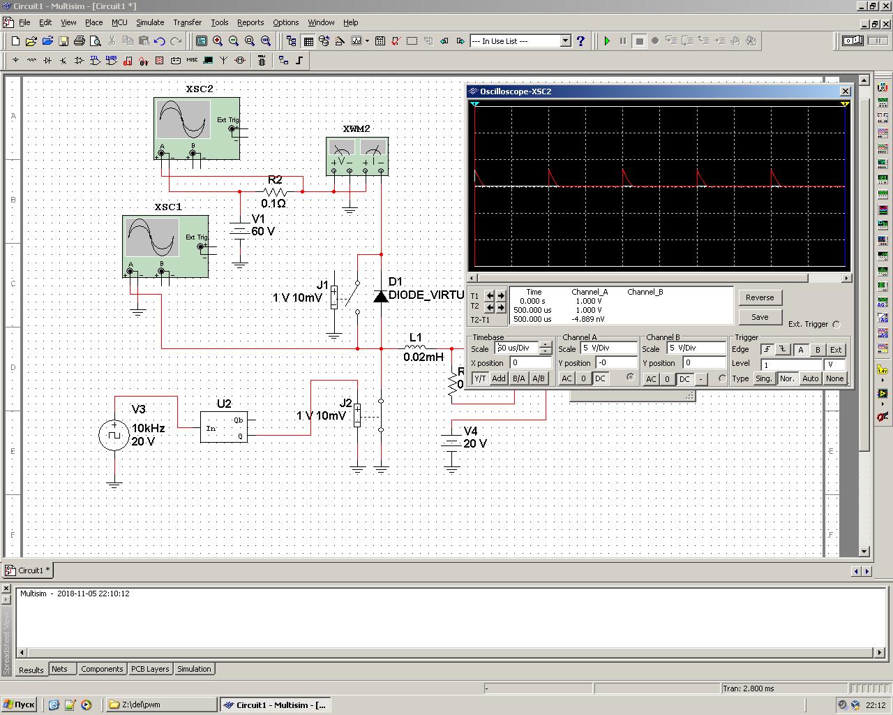

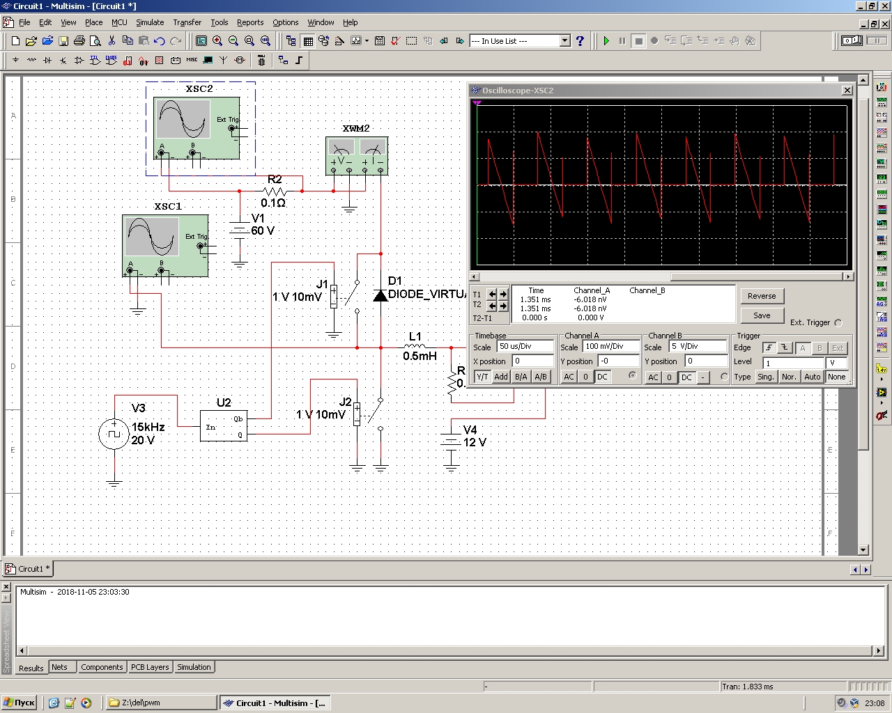

Dmitry__
Цитата: TRO от 05 Нояб. 2018 в 21:54Точно так же как и при step-down (т.е. в двигательном режиме). И че?
:facepalm:
Из противоЭДС 12v и внутр. сопротивления 0.5 ом можно забрать V^2 /2R /2 = 72 Вт. А со step up  получается забрать только 45 Вт. Т.е. 62% от возможных 72Вт, которые в свою очередь = 50%  :hello:
Добавлено 05 Ноя 2018 в 22:07
Цитата: TRO от 05 Нояб. 2018 в 22:05Да нафик не нужен датчик, ты слишком буквально понимаешь синхронное выпрямление, ну не ждет верхний ключ пока ток
Я уже проверил :)
Как и подразумевалось, индуктивность отдает ток, потом начинает забирать из аккума. Нууууууу?????? :)

Dmitry__
Цитата: TRO от 05 Нояб. 2018 в 22:05Да нафик не нужен датчик, ты слишком буквально понимаешь синхронное выпрямление, ну не ждет верхний ключ пока ток направление поменяет, иначе выпрямлять уже будет нечего, сразу включается после закрытия нижнего (потому что при закрытии нижнего сразу напряжение прыгает выше питания упираясь в диод верхнего ключа, поэтому можно его сразу открывать что бы он зашунтировал собственный диод, т.е. синхронно выпрямлял), Все синхронно и без всяких датчиков.
[user]TRO[/user], :hello:
Идеальный диод:
Верхний ключ. Общая энергия = 0, ноль, зеро, конец цитаты :)

Цитата: TRO от 05 Нояб. 2018 в 22:30Верхний ключ. Общая энергия = 0, ноль, зеро, конец цитаты
Скважность менять не пробовал? Только сначала индуктивность поставь какую намерял, и частота в моноколесе 15кГц.

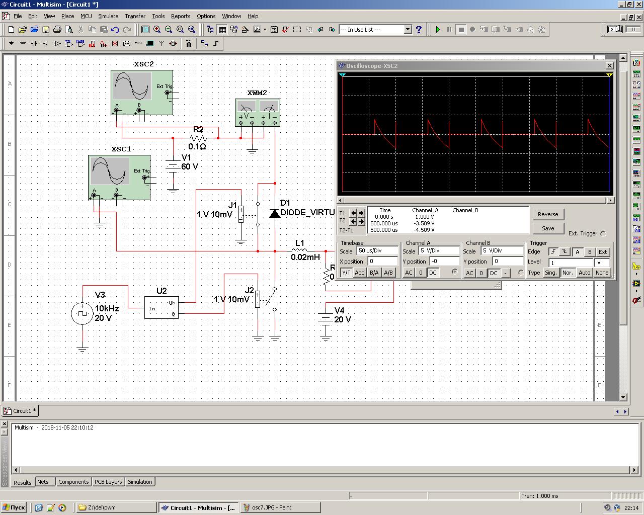

Dmitry__
Цитата: TRO от 05 Нояб. 2018 в 22:30Ну по поводу 72 Вт я согласен, а 45 Вт ты вот как насчитал?
Симулятор намерил, с самым оптимальным заполнением.
Цитата: TRO от 05 Нояб. 2018 в 22:30Скважность менять не пробовал? Только сначала индуктивность поставь какую намерял, и частота в моноколесе 15кГц.
Какая разница? Без фазного датчика тока, контроллер не знает какую скважность ставить для синхронного выпрямления. Никто не знает сколько энергии в данный момент можно рекуперировать.
[user]TRO[/user],  снимай шляпу, посыпай солью, кушай на здоровье, потупив взгляд.
Можешь мне приятности всякие говорить, и про себя не забудь, уж сколько назаблуждался :)
Карму мне не забудь исправить  :-D :hello:

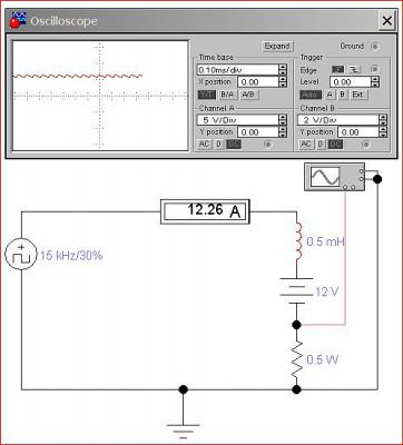

Dmitry__
Все поправил. Индуктивность 0.5mH. ШИМ 50%, 15кГц.
Не вылазит каменный цветок :)

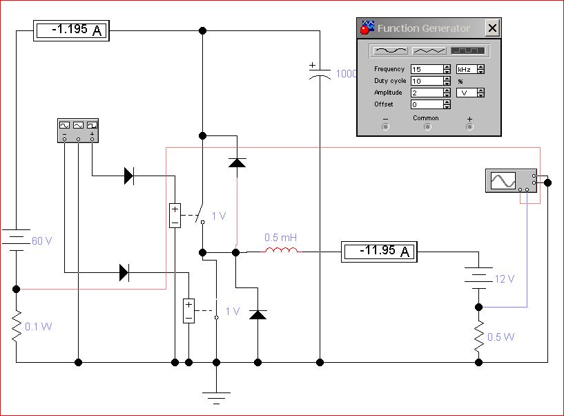

TRO
[user]Dmitry__[/user],
71,7 Вт .  Сам жри свою шляпу.
TRO
#647
ЦитироватьШИМ 50%
Тебе снимать оптимально 6 вольт с 12 и пихать их в 60, скважность значит 60/6=10% . Детсад.
Добавлено 05 Ноя 2018 в 21:25
Цитата: Dmitry__ от 05 Нояб. 2018 в 23:19Это было понятно. Напряги мозги...
Слив защитан !
Я опроверг схемой твой нелепый довод
Цитата: Dmitry__ от 05 Нояб. 2018 в 22:06Из противоЭДС 12v и внутр. сопротивления 0.5 ом можно забрать V^2 /2R /2 = 72 Вт. А со step up  получается забрать только 45 Вт.
И получил со step up 71,7 Вт. Жри шляпу (можешь не солить).
