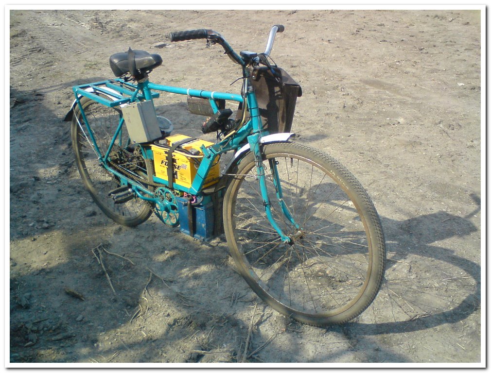

Питание 18.7в, максималка 36 км/ч.

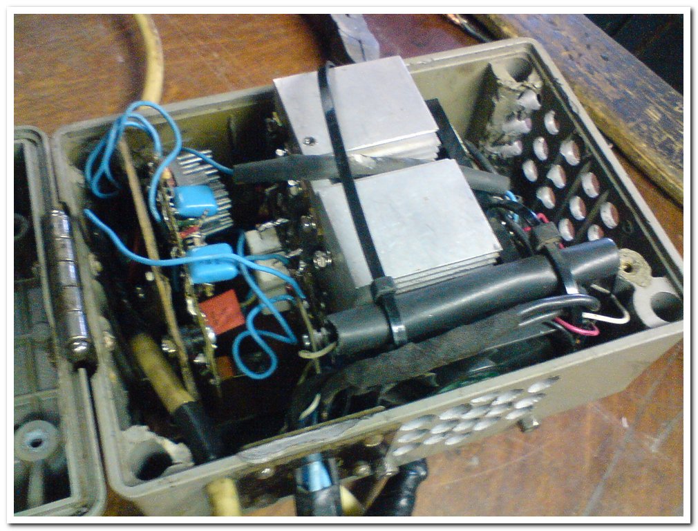

шим-контролер
Это вторая модификация шим на tl494. Первый с ограничением тока сгорел. Вылетело 5 полевиков на 65 ампер, транзистор кт814 и быстрый транзистор в микросхеме по выходу с1-е1, вероятно из за просадки напряжения, питание было 14в и полевики вышли на линейный режим. Использую второй рабочий канал. Эта схема работает хорошо, полупроводники не греются, токи на подьемах доходят до 80а, по прямой_30а. Слегка пищит, но мне не мешает. На вопрос, что пищит отвечаю_ работа модулятора. На работе коллеги делают умные( не понимающие лица), прикольно смотреть. И еще убойный вопрос_" У тебя есть динамка для подзарядки на ходу". Рассказ о КПД никакого впечатления не производит. Газулька самодельная куркового типа. При включении напруги происходил удар  в трансмиссию, сделал двухступенчатый включатель питания.  По традиции все комплектующие исключительно бесплатно. :wow:

Подведем итог привода на коллекторниках. При наличии фантазии, смекалки и прямых рук, на базе коллекторных двигателей от различной техники можно собрать электровелосипед с достойными параметрами, почти без затрат.Имея велосипед, все остальное:мотор, батарея, провода, детали для шим-контролера ,цепи, звездочки и всякую мелочь можно достать на работе или у друзей. На моторчике мн-1, при питании 18в,скорость по прямой 36 км/ч. При передвижение со скоростью чуть больше 20 км/ч система потребляет около 18-20 ампер, значит 60-го аккамулятора хватит минимум на 2 часа_ это 40-50 км пробега. Динамика движения хорошая. Шим-контролер обязателен: экономит заряд и ехать удобно. Особое внимание следует уделить цепной передаче. "Кривые" звездочки и растянутая, не смазанная цепь могут сожрать 15% мощности. Я пропитал цепь парафином. Пора начинать разработку нового привода на автогенераторе с редко встречаемыми, необходимыми нам параметрами.

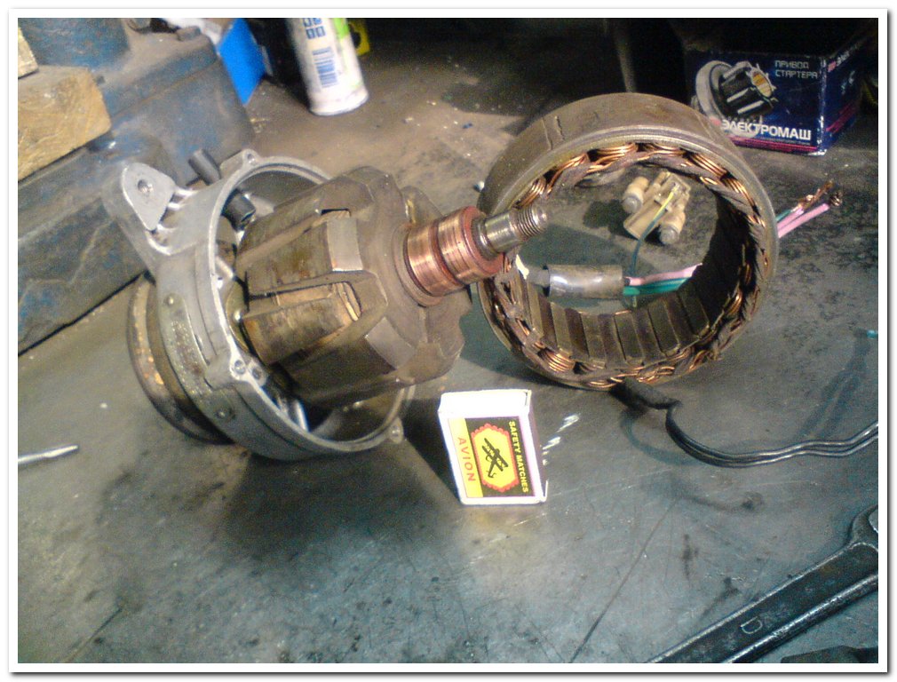

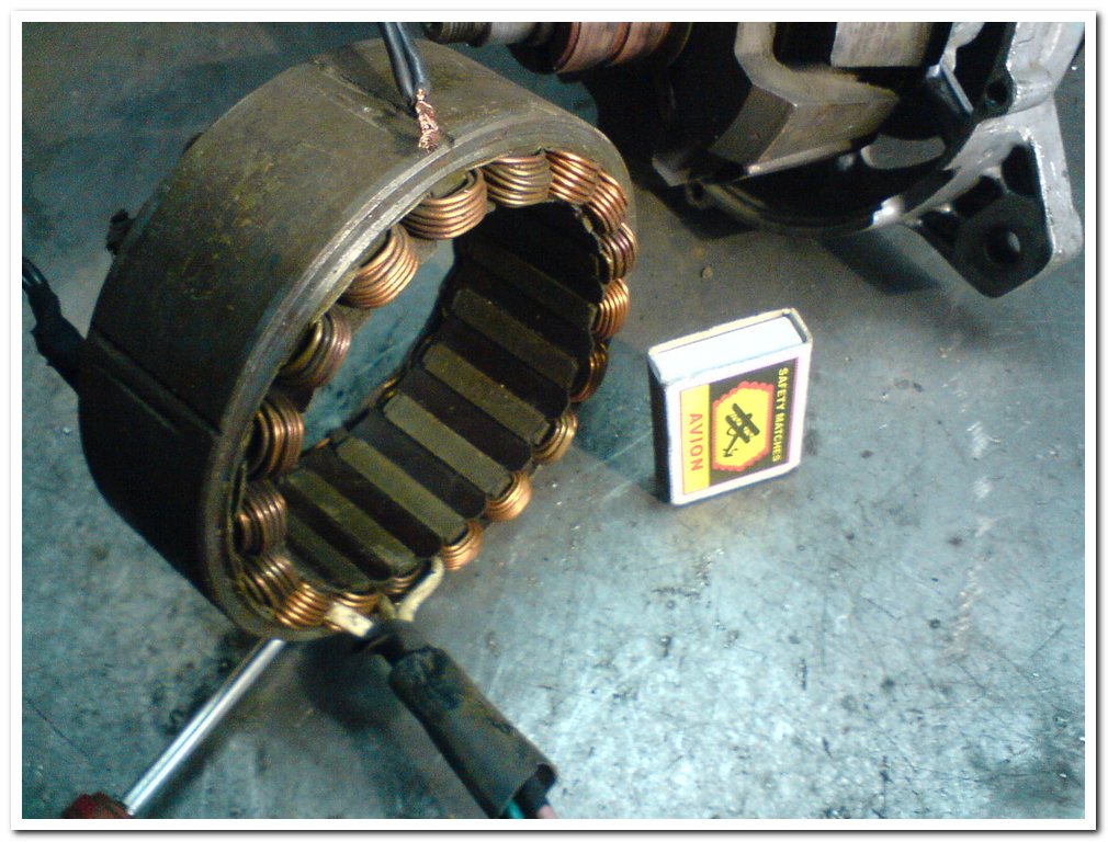

.                     Во время разборки завалов на полках обнаружен интересный генератор. Я его помню. Лет 10 назад он стоял на автокране на базе шасси МАЗ. Генератор вышел из строя, сгорели силовые диоды.Обратите внимание на ширину статора и форму " когтей" ротора. Это уже не когти, а полноценные полюса прямоугольных магнитов, имеющие не большую конусность, на манер косых пазов, для меньшего магнитного залипания. Главное достоинство генератора_ сопротивление обмотки ротора равно 25 ом. При напряжении 24в ток индуктора около 1-го ампера,соответственно мощность потребления всего 24 ватта. Что-бы использовать генератор как двигатель надо изготовить самодельный контролер( заводской не катит_ не мой подход).У кого есть идеи? В шаговом режиме, при 12вольтах, крутящий момент значительный.

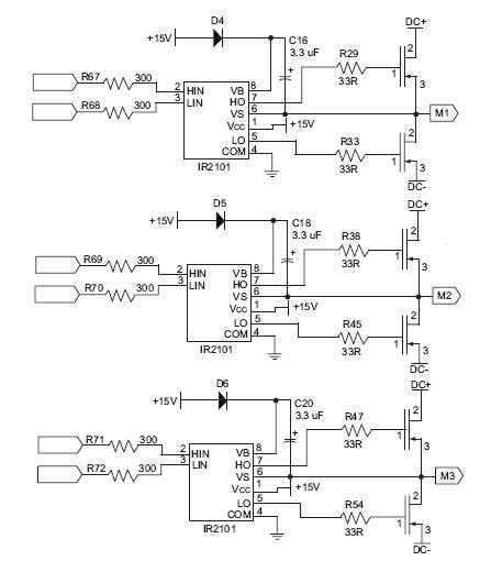

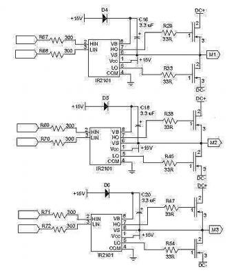

Сам хочу попробовать без контроллера. Либо сделать оптический "коллектор" для коммутации полевиков или использовать привод от CD-Rom там стоят датчики холла, с них на вход компаратора, а с компараторов на полевики! А есть еще готовая схема на двух микросхемах. думаю собрать что-ли ради интереса, а там как пойдет!
Простая ж схема! Только может драйвер перед мосфетами поставить, чтоб одной проводимости все 6 штук поставить
Высокая скорость, Легкий вес, Низкая цена - выбирай любые два параметра!

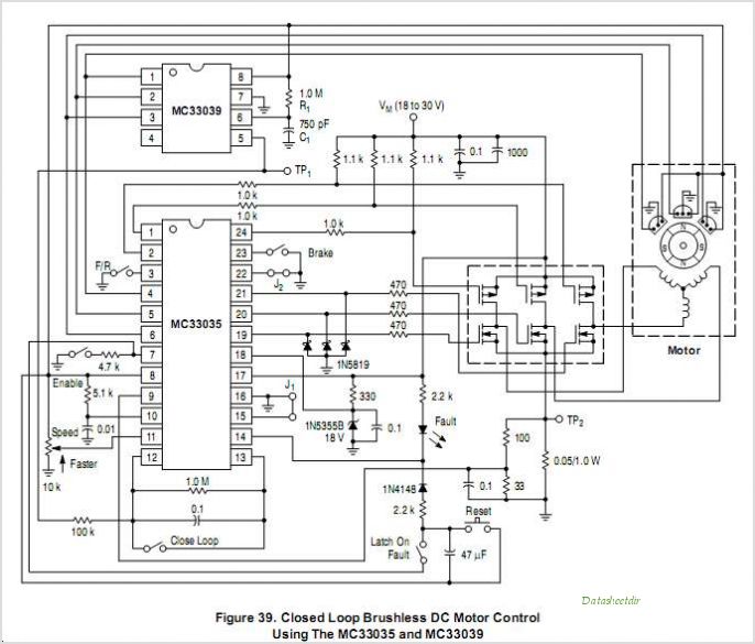

McGregor
sans360
#98
Микросхемы мс33039 и мс33035 дороговатые и сжечь их при эксперементах раз плюнуть. Драйвера стоят 20-30 гр. Вторая схема нравится больше,  а управлять драйверами можно посредством 6-и оптодатчиков через согласующий каскад. Регулировать мощность при помощи шим. Возможно я не прав, в схемотехнике не силен.

Я думал на счет коллектора. Щеток нужно 3 шт, а питание взять из токосьемных колец ротора. Для этого нужно в валу( вдоль) просверлить отверствия для проводников и запитать коллектор установленый на торце вала. Вал выходит за корпус гены и есть резьба. Будет похоже на двигун Шкондина, только наизнанку.
all_bud
[user]sans360[/user], если питать от щеток ротора, то у вас будет как бы двигатель с параллельным подключением ОВ и ОЯ, то есть регилировка ШИМ будет и на ОВ и ОЯ. ОЯ выдерджит? про "шкондин на изнанку" это вы прально подметили.
