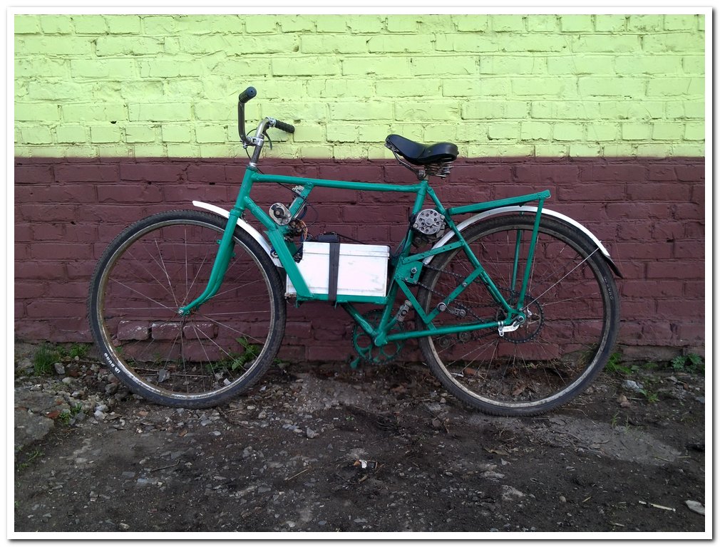

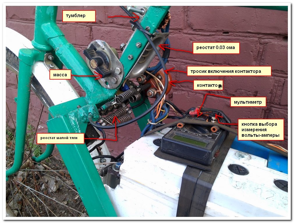

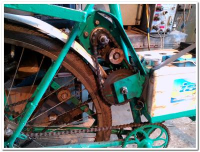

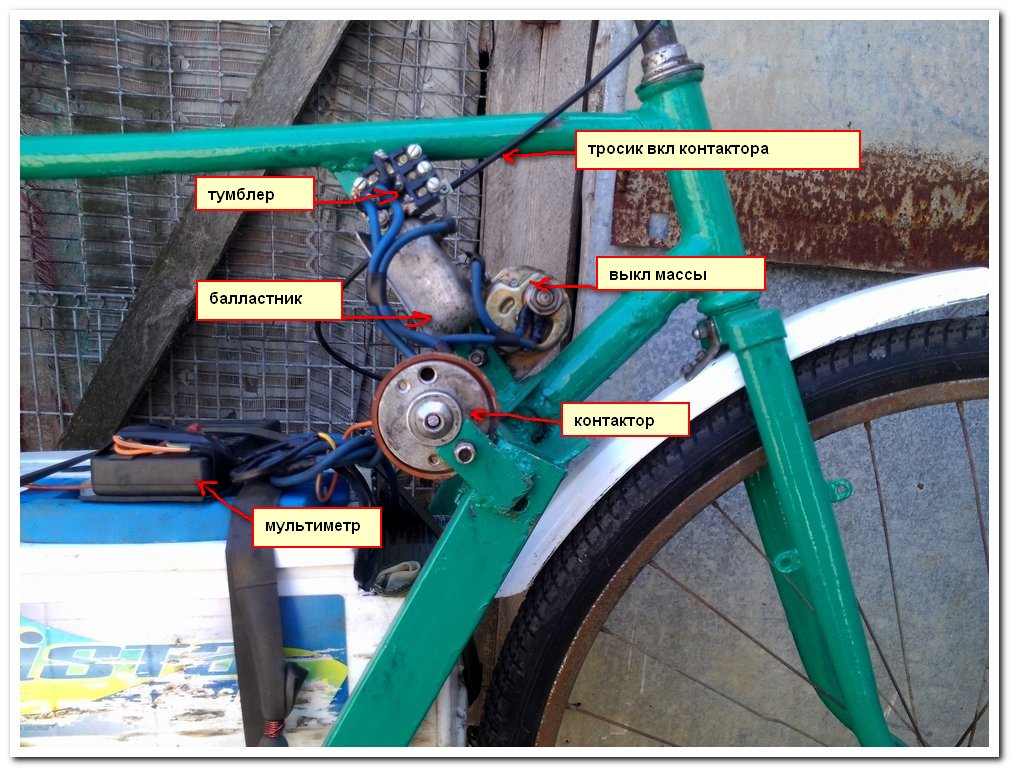

   Работаю  автоэлектриком и решил изготовить электровелосипед из того, что было в наличии. Под рукой имелость:старый велосипед ХВЗ, электростартер 24 вольта 4,5 киловатта редукторный из дизельного газона,тумблер на 60 ампер, убитый 90-й аккамулятор, балластный проволочный резистор 0.03 ома ватт на 500, звездочки, цепи и всякие полезные железки. В стартере были заменены пружины щеток на более слабые из уазовского стартера 4217 3708. Обмотки возбуждения соединил последовательно. В результате упал ток холостого хода и уменьшился нагрев двигателя. Уши крепления обрезал, крепление удлиненными болтами передней крышки. Шестерня бендикса снята и на ее место установлена звездочка 11т под велоцепь из какойто сеялки. У аккамулятора удалена закороченная банка, теперь он стал 10 вольтовый. Промежуточный вал_  задняя втулка колеса велосипеда без тормозного барабана, только обгонная муфта для движения накатом. На ней закреплена звездочка 30т, а на обгонной муфте стоит стандартная 14т. На заднее колесо установил звезду 41т от мотовелосипеда. Питание подает контактор( сделаный из втягующего ст 230) через балластник_ 1-я скорость, а при закорачивании тумблером_ 2-я скорость. Бежит примерно 30 км/ч. Педалями почти не пользуюсь, только в крутую горку, с места трогается сам. Педали пришлось выгнуть, чтобы не мешал аккамулятор. Пробег не замерял. ездил не дальше 10 км. В результате имеем чудо техники, собранное на коленке между делом.

Можно не балластный резистор, а вывести из аккумулятора ещё пару напряжений - всё равно лазили в аккумулятор. Чего зря воздух греть :)
sans360
#2
Проблема в подключении к банке и зарядке по отдельности каждой банки в разбалансированном аккамуляторе. В идеале надо ставить шим, но ставка при изготовлении велосипеда делалась на минимальную собестоимость и простоту.

   Шутки-шутками,вы бы лучше посоветовали проверенную, рабочую схему 12 вольтового шима на стартовые токи в 230 ампер.

Не, конечно ШИМ гораздо лучше :), но тогда пропадёт "завораживающая брутальная простота" и тогда уж прямая дорога хотя бы к мотору из генератора в паре с велоконтроллером и ручкой газа, а то и к циклону-бафангу. :wow:
Проблема подключения - так Вы же уже залезали в аккумулятор - залезете ещё раз. Рабалансировка - ну будет немного, но, на самом деле, в жизни будете ездить "на полном газу", а промежуточные скорости будут использоваться редко и недолго - опыт такой.
А откуда 230А? 50А - и нормально. 30км/ч - это 300вт мощности. Напряжение на моторе какое при этой скорости? Обороты холостого какие при этом напряжении? Мотор не перегружен низкой редукцией?

   230 ампер ток в режиме полного торможения, 60-70 ампер рабочий ток, а 35 ампер холостой ход двигателя без какой либо нагрузки на валу. У стартера кпд далек от100%, за дармовые комплектующие все равно приходится чемто платить, в данном случае установкой более тяжолого 90-го аккамулятора. Но не в этом суть. Смыслом данной разработки было доказать возможность использования стартера в качестве тягового двигателя без существенной переделки(перемотки). На форуме многие писали о безперпекстивности данной идеи.

   Электромотор вращается на холостом ходу 8500-9000 об/мин(при напряжении 10 вольт), стартерный редуктор дает 1:4 понижение, а цепная трансмиссия 1:8.

9000/4/8=280rpm   Это даст на колесе 28" - 38,6км/ч. Близко к скорости под нагрузкой, значит передаточное выбрано нормально и мотор не перегружен. Если правильно "намеряно" 9000об/мин. :)
Опровергли "безперпекстивности данной идеи." - теперь пора и за нормальную конструкцию браться? Чтобы 350вт не расходовалось на хх :wow:
