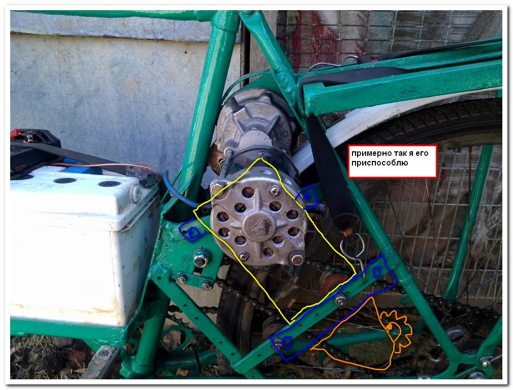

Этот проэкт еще не закончен, есть резервы для дальнейшего усовершенствования. В планах у меня лежит мотор мн-1 на 24 вольта и куча авто генераторов, в том числе от трактора нью холанд на 200 ампер_это моща, но сюда надо обеспечить источник питания от 24 вольт.
Если велосипед оставите этот, то не стоит более 30км/ч планировать. А посему мощность выше 500вт тоже не особо нужна. Хотя - дело вкуса, конечно.
sans360
#19
   Сегодня замерил крутящий момент двигателя. На валу звезды 11т примерно 10-11 нм, в режиме полного торможения, значит на ступице колеса под 90 ньютонометров. На полный газ с места прогребает.

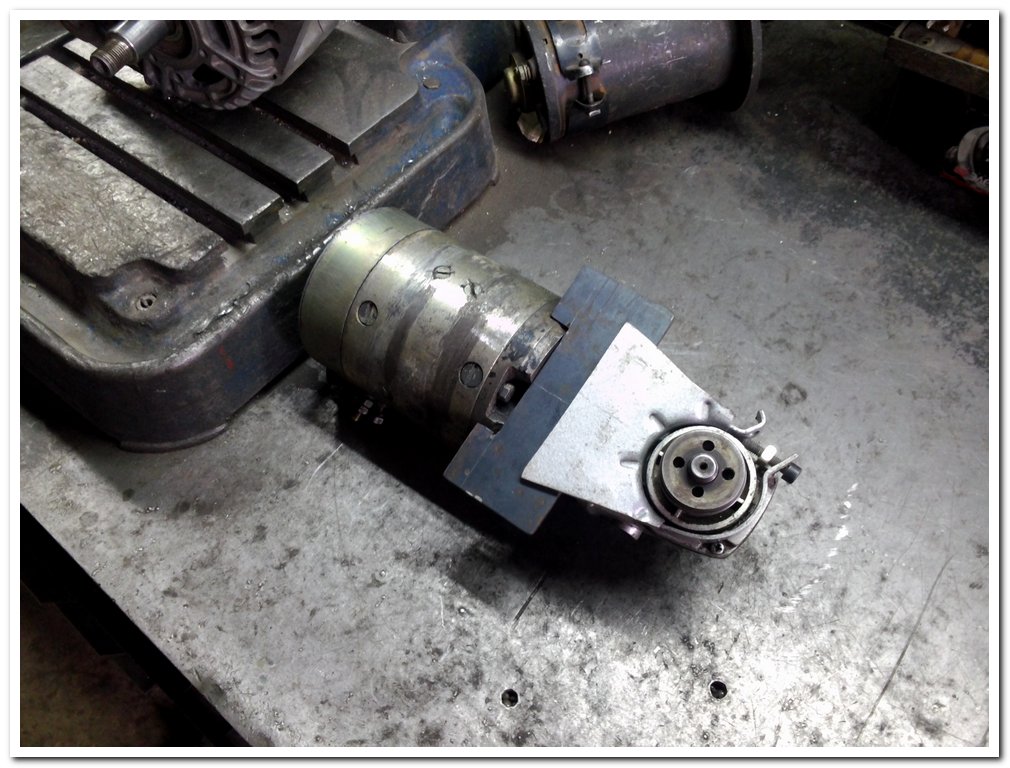

  Я уже писал, что на работе есь куча полезных железок. Они положили начало нового проэкта_это электромотор мн- 1. Моттор я соеденил через муфту с уже класическим, судя по форуму, редуктором от болгарки. Смотрите, что у меня получается. Ток холостого хода 7 ампер,при токе 30 ампер тяга на валу редуктора весьма приличная. На одном из снимков _изготовление кронштейна крепежа двигателя к велу.
  Сниму стартер и поставлю привод на мн-1.
  Для справки: двигатель мн- 1 на 24в, 500вт на валу, максимальный ток 40а, работает при мощностях до 350вт при снятом защитном кольце кожуха_длительное время без перегрева(проверено).

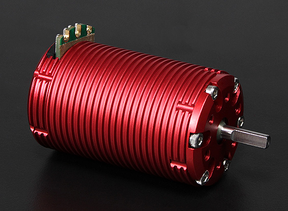

сталкер
А как такой движок http://hobbyking.com/hobbyking/store/__32125__Turnigy_TrackStar_1_8th_Sensored_Brushless_Motor_2400KV.html
Добавлено 01 Май 2015 в 22:10
Бесщеточный датчиковый должен быть неплохой момент
sans360
#31
   Крутящий момент у него может и не плохой, все таки 2.3 кВт. К сожелению такого чуда у меня нет в наличии. Так, что тестировать нечего. А если он у Вас имеется_ опишите возможности и поведение двигателя на конкретной моделе.
m_denisov
Цитата: сталкер от 01 Май 2015 в 22:06
А как такой движок
Это двигатель для радио управляемой машины масштаб 1/8. Для электротранспорта момент маловат полюбому., хотя, конечно, если сделать если сделать большое передаточное число редуктора- поедет, но не быстро и мотор греться будет. Чисто для информации машинка с таким мотором динамично разгоняется и едет 80км/ч при 22В питания.Вес около 5кг.
