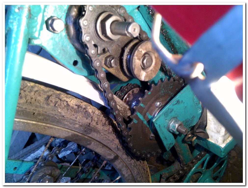

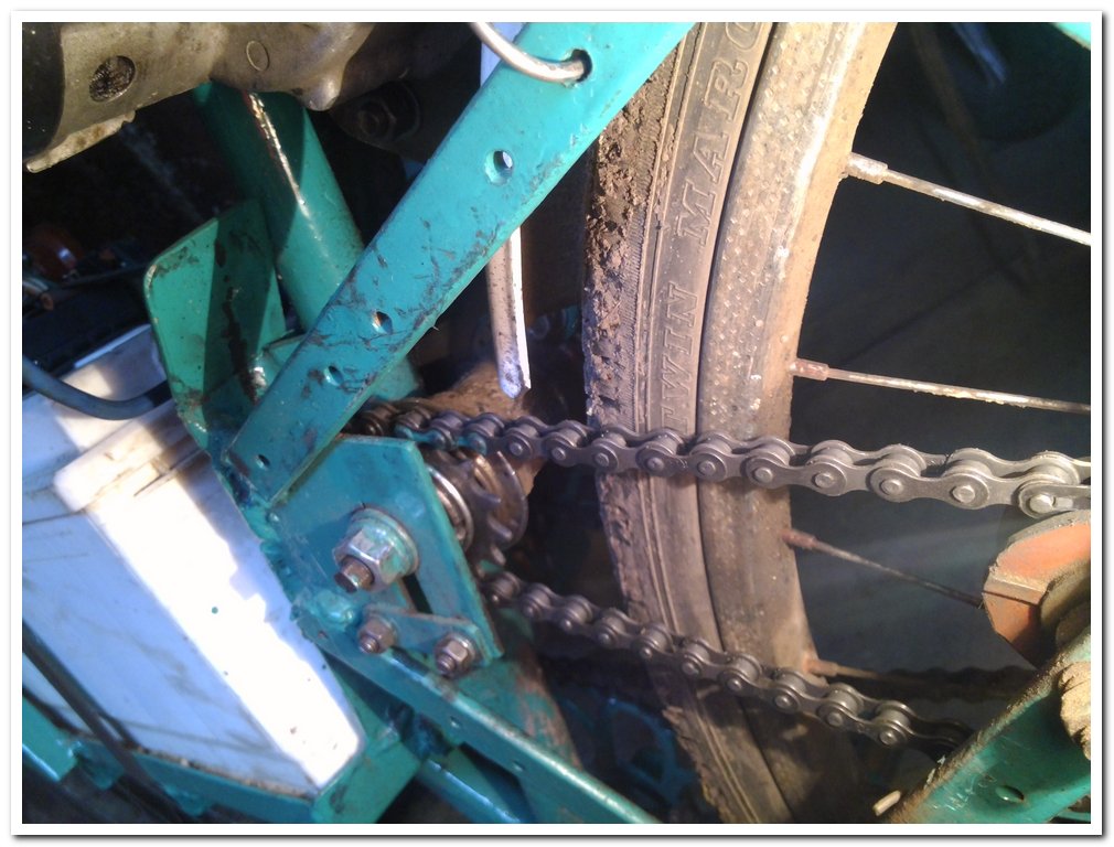

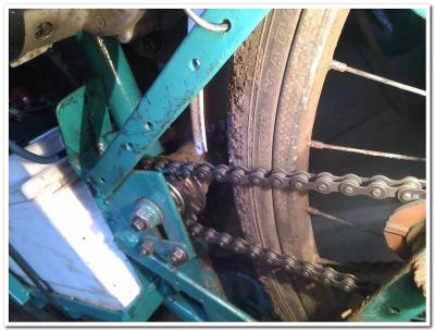

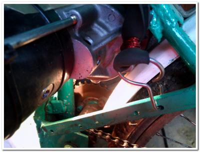

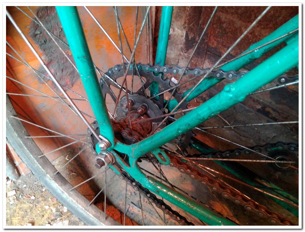

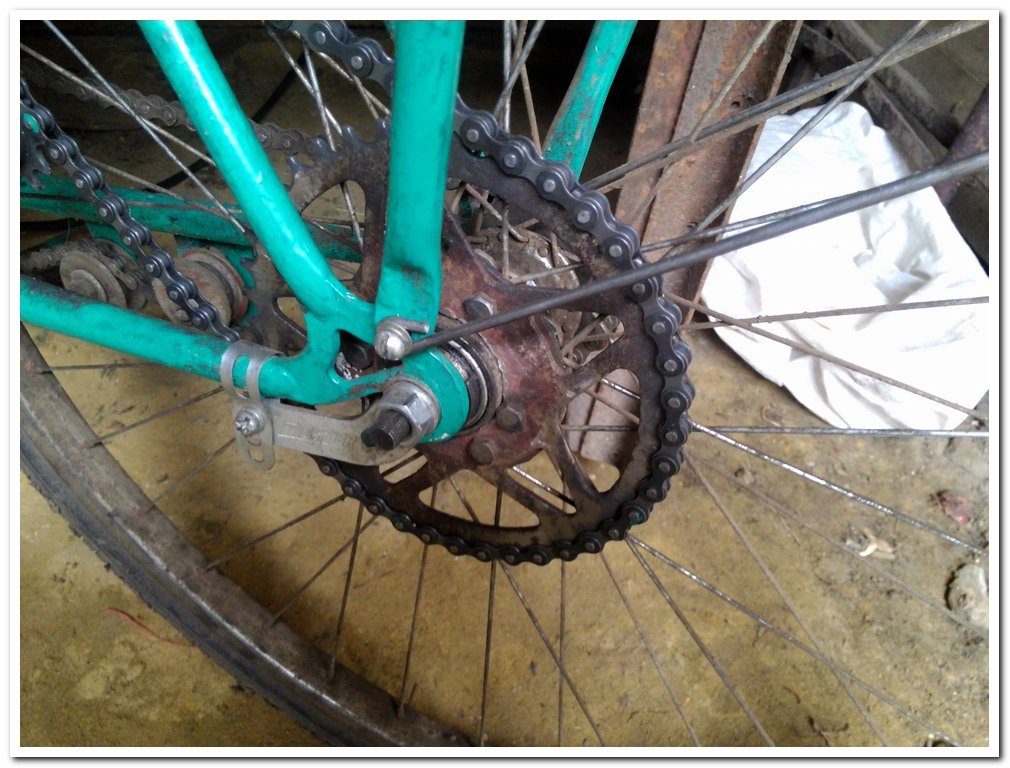

Цитата: sans360 от 17 Апр. 2015 в 14:00Шестерня бендикса снята и на ее место установлена звездочка 11т под велоцепь
Промежуточный вал_  задняя втулка колеса велосипеда без тормозного барабана, только обгонная муфта для движения накатом. На ней закреплена звездочка 30т, а на обгонной муфте стоит стандартная 14т.
На заднее колесо установил звезду 41т от мотовелосипеда
на стартере звезда 11т, это понятно.. пошли дальше по описанию..
"Промежуточный вал_  задняя втулка" - вот это мне не понятно.. что там запятая нужна, стрелка или что? о чем там мысль идет?
"только обгонная муфта" - где там обгонная муфта установлена? или это имелось ввиду про втулку? так там вроде нет подобного по констуркции..
"На ней закреплена звездочка 30т" - на чем на ней? вроде же речь дальше и идёт про обгонную муфту..
"а на обгонной муфте стоит стандартная 14т" - но тут же следом идёт уже описание, что 14т на муфте..
"на заднее колесо установил 41т от мотовелосипеда" - можно было бы всё сопоставить так, что речь за 30т была про заднюю втулку, но тут же путает этот момент об установки там 41т..
так какая звезда на чем конкретно установлены?!
Я считаю тут вам нужно всё перечитать и подправить, чтобы оно стало понятным другим при прочтении и не озадачивало..
для себя мне интересен там другой вопрос:
"задняя втулка колеса велосипеда без тормозного барабана" - это было проделано для чего и что дало?
после чего возникает вопрос - а как вы вообще тормозите без наличия "стоковых" тормозов и чем тормозите?
и ещё один вопрос - как вы закрепили там "звезду 41т от мотовелосипеда"?

#42
Цитироватьтак какая звезда на чем конкретно установлены?!
На валу стартера установлена звездочка 11т. От нее цепью передача идет на звезду 30т, она болтами прикручена к ступице( без спиц) от заднего колеса "украины". Ступица используется в качестве промежуточного вала и фривила, а тормозной барабан там и не нужен. На другой стороне ступицы, там где обгонная муфта стоит звезда 14т и передает усилие цепью на звездочку 41т от мотовелосипеда, прикрепленную к заднему колесу с лева. Торможу я штатным приводом заднего колеса, с права, при необходимости можно так же ехать на педалях. Звезду 41т  закрепил 6-мя болтами м6 с помощью пластин в виде полумесяца через резиновые прокладки. Что бы стали внутренние болты в ступке колеса(там где отверствия спиц) делаются 3-и пропила. Это заводская установка звезды. Снимки добавлю пожже.
sans360
#43
   Снимки:
   Все слегка в грязи_эксплуатирую, а у нас дожди.

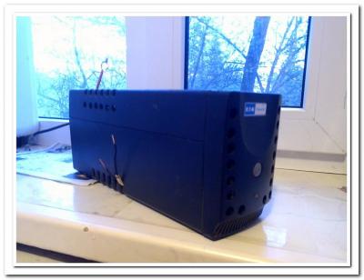

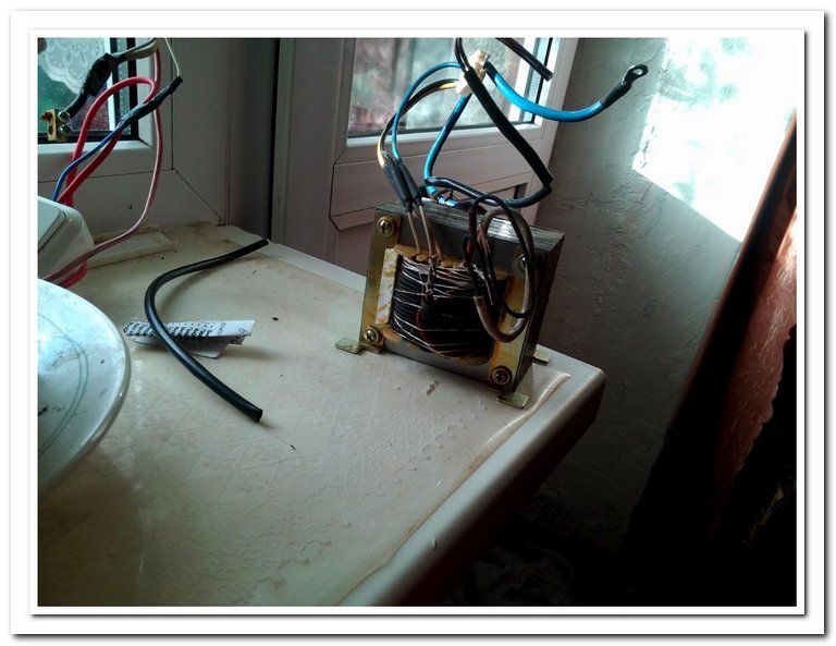

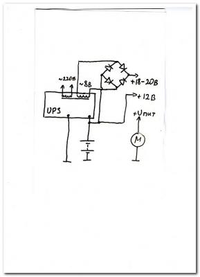

   ВОЛЬТДОБАВКА.       Слабонервных прошу не читать и коменты не оставлять. После пристыковки редуктора от болгарки к мотору мн- 1, возник вопрос о источнике питания на 24в. На халяву два 40-60 ампер-часовых аккамулятора достать не удалось, достал хороший 6ст90. На полке валялся бесперебойник. Возникла идея использовать его в качестве инвертора-вольтдобавки. Суть вот в чем: намотать на трансформаторе бесперебойника дополнительную обмотку на 10вольт и током 30 ампер, к обмотке подключить диодный мост и соединить бесперебойник и аккамулятор последовательно. В итоге получить 18-20 вольт и мощность 350-400 ватт на движке. Трансформатор был намотан алюминеем в навал. Перемотал медью, с перещетом сечения, виток к витку. Освободилось место в окне транса для 16 витков провода диаметром 2 мм. Имеем 8 вольт переменки. При замыкании выводов обмотки срабатывает защита блока, с самовозвратом, в будущем полезная функция. Завтра поставлю диодный мост и приступлю к испытаниям. И еще один плюс_ на велеке появился источник питания 220 вольт( можно на ходу побриться или что то спаять ;-D).
SUP-2101
Заводи! Потарахтели!
sans360
#49

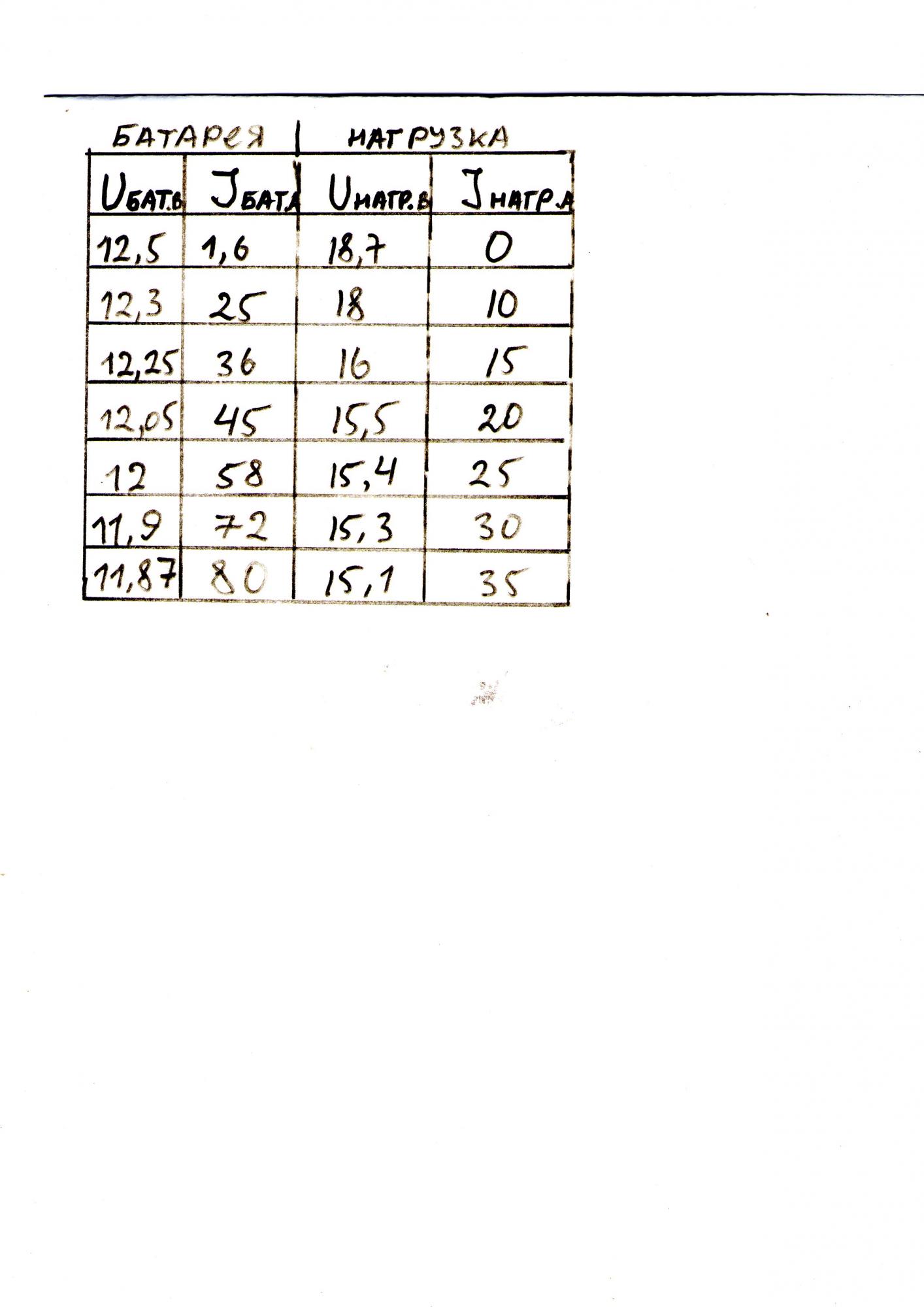

   Результаты испытания вольтдобавки.
При токе нагрузки около 15а в бесперебойнике щелкает реле и выходное напряжение понижается на 1,5в( сработала система ограничения, ее можно отключить). О полезности данного опыта судите сами по данным таблицы.

То ли я Вас неправильно понял, то ли Вы сильно неправы.
От напряжения питания всей системы при большой мощности очень сильно зависит эффективность системы (потери), т.к. при одинаковой мощности на 12В нужен в 4+ раз больший ток, чем при 48В. Больше ток - больше потери (в квадрате!! - ^2), толще провода(^2), суровее транзисторы, больше радиаторы(^2), больше контакторы и т.п.
Результаты испытания говорят о полной непригодности данной идеи.
11.87*80=949.6 Вт на входе
15.1*30=453 Вт на выходе
453/949.6=0.477 эффективность, или КПД 47.7%, и это ещё не доходя до мотора. А помножьте на КПД стартёра, к примеру, 60%, и останется менее 30% КПД! А это значит, что две трети Вашей батареи тупо обогревают воздух, но не участвуют в движении.
С таким КПД это полный провал. Поставьте лучше вторую батарею.

На форуме многие задавали вопрос о целисообразности применения инверторов.  Провел эксперемент и вот наглядный пример, инвертор на велосипеде_балласт. :facepalm:   Кстати, мн- 1, для которого проводился эксперемент_ это не стартер, а тяговый электродвигатель.   (15.1*35)/(11.87*80)=0.558_нормальный кпд для трансформаторного, с частотой 50 герц, преобразователя с диодным выпрямителем.
DIVAS
Ой, я в четвёртом столбце посмотрел на строку выше и взял 30А вместо 35А...
Впрочем, 0.558 - тоже очень мало. Это ж половина батареи сразу в тепло уходит, да ещё и несколько кг трансформаторного балласта возить.
Лучше уж переходить на 24В и ШИМ. Но ещё лучше - на 36..48В и соответствующий двигатель.
А диодные выпрямители на малых напряжениях и больших токах - это источник огромных потерь. Если выпрямитель на обычных диодах, то это сразу потери около 1.6В, что уже больше 10% от полученных 15В.
