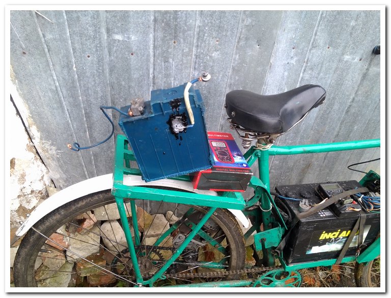

чесно. лучше уж вложить силы и энергию в токарку и собрать своё мотор-колесо. Пусть с колектором от того же стартера и обмоткой из размотанных пускателей на 380. а шихту можно использовать от роторов мощных асинхроников(предварительно сточив боковины и вытравив "кротом" межпазное заполнение алюминием.
Контроллер можно легко собрать на атмеге 16 и 6-ти фетах, ручка газа - резистор.  выйдёт дешево и сердито. и хоть на чтото похожее будет. а так получается что - берем кислотник 60 амперчасов(остаточных) при разряде большим током остаётся 30, из них на мотор выгорает в тепло ещё 10-ток ач. итого остаётся 20-ка. а там ещё кпд всей цепной требухи....в итоге из 60-ти амперчасового куба реально на дорогу дай боже попадет 16. при этом при всем напряжение всего 12 вольт.значит даже для 800 ватт нужно под 80 ампер токи. и 800 ватт это вялое непоймичто с максималкой 25.
Гораздо проще найти людей которые сожгли/разломали свой мотор. я например у вольты выкупил за 200 грн редукторник. ему корпус сломали - занес аргонщику знакомому + 100 грн - корпус целый, обхватил хомутами, шестеренки знакомый токарь выточил из латуни = 100 грн на бутылку, контроллер спаял на 16 меге примитивный. батареи у вертолетчиков/авиамоделистов купил 1000 грн за 6 котлет 4s4500mah - пробел 30-40 км. и вел получился легкий(+7кг) компактно красиво и качественно.
А первый совй комплект - мотор+контроллер+газулька+аккум обощелся дороже. 1500 мотор, 600 контролер 2500 батка. это по 8 когда долар был. и ничо тож ездиет. на козла встаёт и 65 ехало.

   Подведем итог движителя на стартере. После поднятия питания до 12в скорость повысилась до 35 км/час, судя по всему ограниченная передаточным отношением трансмиссии. Тяговые характеристики на высоте. Двигатель после модернизации не греется. Для меня конструкция обошлась почти без затрат, только некоторые велозапчасти. Отрицательная сторона: не высокий кпд, отсюда увеличеный вес аккамулятора и жужжание редуктора на прямозубых шестернях( ведь стартер б/у). Советую к повторению тем у кого комплектующие дармовые, тратить деньги не стоит. Я считаю, что приводу на стартере быть, работа удалась.
sans360
#68
   Продолжаем тему. Как я уже писал на велосипед был установлен привод на базе двигателя мн- 1 + редуктор от болгарки. Редукция редуктора 1:3 и цепной передачи 1:3.7_ общая 11. С начала установил на вал " мотор-редуктора" звезду 16т. Велосипед едет вяло, а ток 50 ампер. Поменял на 11т_ ток упал до 27-30 ампер. Скорость по прямой на 12 вольтовом аккамуляторе 18-25 км/час. Удивила тишина работы привода на редукторе болгарки. Надо поднимать напряжение до 24в и ставить шим-регулятор. Упадет ток, увеличится скорость и тяга. Но пока отрезал от б/у аккамулятора одну банку( вес 4 кг),форсируем батарею до 14 вольт. На низких напряжениях каждый вольт добавляет тягу. Поезжу пока так до появления аккамуляторов емкостью менее 60 ампер-часов   Остальные фотки загружу завтра с  компа на работе, дома интернет что то плохо работает на выгрузку.
