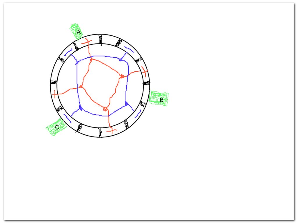

С механическим коллекторным комутатором фаз задача не простая. Требуется коллектор минимум с 36-ю или 54-ю ламелями, по количеству полюсов ротора или статора умноженные на фазы. По чьих полюсах вести расчет я еще не разобрался. Причина в разной градусности механического и электрического оборота. По этой причине первый эксперимент провалился. У шкондинского двигателя меньше полюсов чем в генераторе, схема комутации друга.

Число ламелей коллектора должно соответствовать количеству магнитных полюсов ротора. Если используется родной ротор с "крабами", коллектор нужен на 12 ламелей. Такой найти не проблема, можно использовать и на 24.

[user]TOM[/user], опередил меня, то же самое щас подсчитывал, за базис берем коллектор примитивного ЭМ от игрушек советского периода. там две щетки и три секции коллектора
По условиям задачи надо вывернуть на изнанку, то есть при статичных трех обмотках АВС надо иметь подвижными два контакта с постоянными потенциалами "+" и "-" и диэлектрическим промежутком.
У гены соотношение 18 на 12, то есть шесть АВС и шесть пар полюсов ротора, коллектор по сути 12 ламельный а вот диэлектрический промежуток как бы в экспериментах и определится. Хотя для нивелирования КЗ между ламелями коллектора, диэлектрический промежуток должен быть чуть шире пятна контакта щетки (при таком условии диаметр коллектора ого-го и износ щеток то же ого-го из-за угловой скорости). КЗ пусть будет, а то придется коллектор мудрить в диаметре больше самого гены. В коллекторниках обычных как то работает ведь.

[user]sans360[/user], может пойти по простому пути, 12 ламелей коллектора с чередованием +- без "0"ламеля. Я думаю здесь стоит отойти от теории управления BLDC с обесточиванием в 1/6 периода одной из обмоток. КЗ в вашем варианте все равно образуется при переходе щетки с +на - или наоборот.

Для исключения кз при переходе от плюса к минусу нужно пропускать одну ламель.
clawham
и тогда будет мертвая зона в которой двигатель не тянет а при больших токах там будет проскакивать дуга которая всеравно сделает кз.

https://electrotransport.ru/index.php?msg=520637 Обратите внимание на коллектор двигателя Шкондина , там между ламелями значительный диэлектрический промежуток.
TOM
Тогда применить коллектор на 24 ламели, делать пропуски через одну ламель.
clawham
вы когданибудь варили сваркой на постоянке? Вы правда не в курсе как после кз электродом по металлу дуга вытягивается на 10 см и больше. и напряжение там не больше 80 вольт.
а пропуски ламелей сделают только невозможным трогание с места при некуоторых положениях ротора. дадут гул и ещё большее искрение. надо перемотать статор таким образом чтоб между этих фаз появилась ещё одна со сдвигом на 30" это по сути треугольник. вот и надо домотать в треугольник. тогда в пропущенные промежуточные ламели - подключать этот треугольник тогда в пазу общий магнитный поток не сильно изменится между переключениями ламелей, не будет КЗ и катушка не выдаст киловольны при размыкании. надо стремиться делать так чтоб пульсации тока по колектору были минимальны. посмотрите на колекторники - у них широкие щетки которые в контакте с 2-3 ламелями. тоесть ток не прекращается никогда. именно неразрывность протекания тока главная фишка в борьбе с дугой.

Генератор скоросной двигатель. Из за эластичности редуктора привода, на малых токах он наберет обороты и момент инерции. При размыкании щетки и ламели будет наростать напряжение обратной полярности и в этот момент подключится следующая ламель той же полярности. Для сглаживания переходных процесов можно использовать конденсаторы. А вобщем эта идея просто эксперимент и какая практическая польза от "фазного коллектора" покажет проверка.

   Не правильно при 24 ламелях между + и - должно быть два промежутка, это даст гарантию от КЗ. Поверьте я этот вопрос давно разобрал.
  Ещё раз повторю для 6 пар магнитов(как в генераторе) желательно иметь коллектор с 24 ламелями, через две пустых идут по очереди + и -, также необходимо разделить обмотки и  установить 6 щеток.
  Добавлю при правильно установленными щетками, в момент разрыва напряжение и эдс самоиндукции равны, поэтому при разрыве нет искрения, это одна из фишек двигателя Шкондина.

[user]Babylon4[/user], я не пойму, зачем 6 щеток, если можно обойтись тремя. Только нужно расположить их так, чтобы правильно чередовались фазы.

  Я не представлю как можно 3 щетками, вот шесть как раз с этим справляются, и обязательно нужно разделить обмотки.

[user]sans360[/user], делайте как нарисовал [user]TOM[/user], у вас же есть ШИМ контроллер с ОС по току, вот эта ОС и будет на страже КЗ, в момент КЗ она просто уменшит/увеличит (не знаю вашей схемотехники) скважность ШИМ, уведя средний ток в минимум. Одним словом ждем от вас поста в стиле "эврика, закрутилось!!!". не углубляйтесь в шкондина - это может вас затянуть в трясину в самом начале пути :hello:
