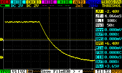

А вот пример работы "подобной" схемы в китайском контроллере
Явно видно сильное затягивание спада. а это нагрев транзисторов, возможность работы в линейном режиме на близких к 5% ШИМ и к 95% - просто не будет успевать закрыться как уже снова открываться. В таком варианте полевики грелись.

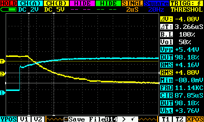

Вот примеры:
тут явно видно неуспевание открыться или закрыться. белая полоса - управление.

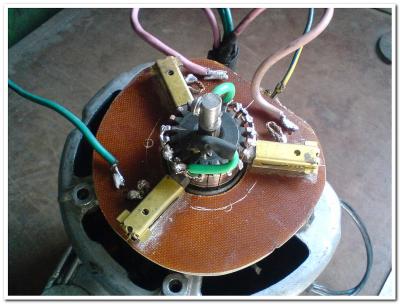

Коммутация( распайка) ламелей коллектора должна быть такой: 120 градусов плюс, 60 пауза, 120 минус и 60 градусов еще одна пауза_ круг замкнулся.
Конкретно я спорол ерунду :facepalm:  Практика показала крутится гена не хочет, но ток жрет от души_ "магнитное КЗ" есть КЗ. Разобрал привод си-ди, холлы похоже расположены через 18-20 градусов. Отсюда вытекает логическое заключение: 36 градусов+, 36-,18 пауза и так четыре раза, до получения полного оборота. :exactly: Или как, кто посоветует?
   В шаговом режиме понятно как распаять ламели коллектора( подача одного полюса питания на коллектор, а второго на среднюю точку обмотки), а как подавать плюс и минус в звезду_ вопрос? На коллекторе 20 ламелей.

Коллектор закреплен на валу ротора и вращается с ним. На корпусе установил 3-и щетки и подключил к ним фазы статора. С токосьемных колец обмотки возбуждения взял питание + ;- и вывел это питание на коллектор, пропустив провода через отверствие в валу гены. Суть в чем: распределить питание + и- по ламелях так, что-бы при вращении коллектора снимать с него сигнал фазного тока(типа механический контролер). Сейчас отсканирую эскиз схемы.
Babylon4
  Аля двигатель Шкондина.   Для того что бы он заработал, как по мне, нужно во первых разорвать обмотки что бы они имели на каждой фазе по 2 вывода, коллектор желательно что имел 24 ламели (можно 18), а так вполне реально запустить двигатель. Думаю это будет существенный прорыв на этой основе можно переделать любой безколлекторник, Шкодинские противники будут на ушах, дерзайте.
sans360
#123
Со Шкондиным заморачиватся пока не буду. А создать 3-ех фазный сигнал при помощи коллектора интересно. BLDC двигатель с шим и коллекторным комуратором фаз. Это будет один из самых доступных и дешовых приводов.
Так как ты думаш работать не будет... Нужно что бы переключения были синхронизированы с ротором, и шесть щеток(не считая 2 подвод питания)
Цитировать
Ну это не факт, не во всех есть возможность сделать коллектор, а если добавить большое количество полюсов на роторе то это может стать вообще не выполнимо, в приемлемых габаритах.
