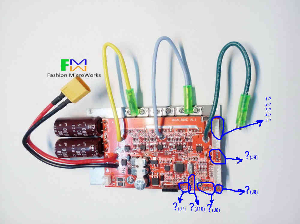

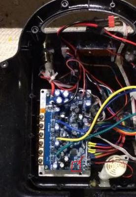

Всем доброго времени суток! Так же стал недавно обладателем сего волшебного контроллера 30B.
Сразу скажу, что в моем случае 2 фазы оказались перепутаны : Желтый и Зеленый.

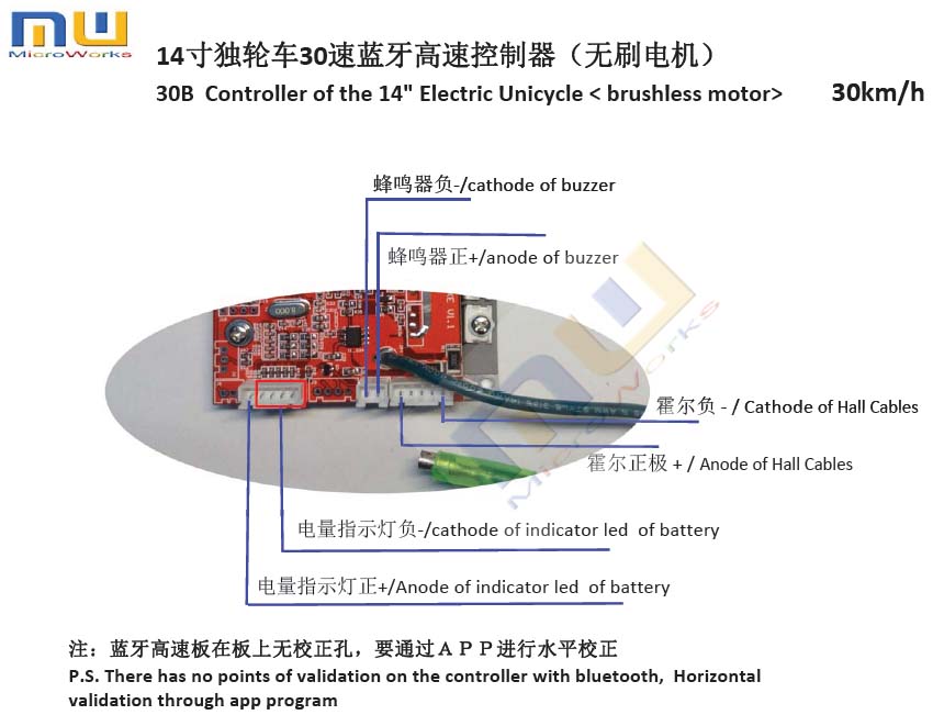

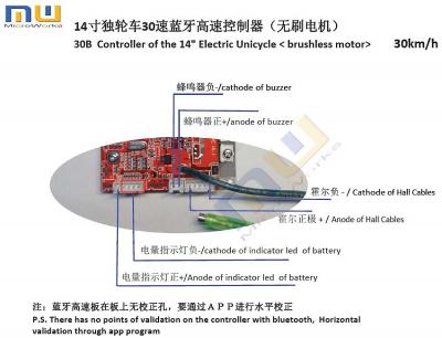

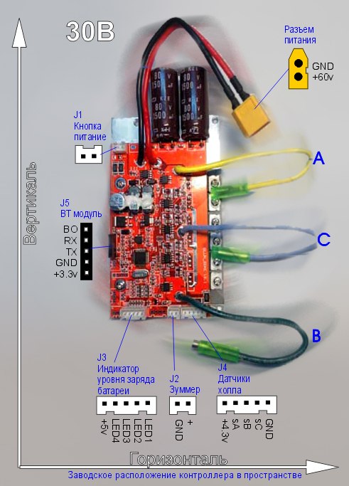

Если интересно, то вот распиновка комановка разъемов на этой плате:
Но у меня другая проблема. Продавец черным по белому писал, что нет никакой разницы в BT версии как расположен контроллер. Мне удобнее всего, что бы плата располагалась радиатором вниз (параллельно полу), а конденсаторами в направлении или по движенияю или против (без разницы). Так вот при таком расположении, колесо вообще ничего не делает. Пока вообще не могу понять, правильно ли делаю калибровку? Нажимаю в приложении "start pedal adjusting" потом "horizontal position adjusting", мотор отключается, а контроллер начинает прирывисто пищать. После выключаю-включаю колесо, начинают поочереди загораться светодиоды индикатора, вместе с бипами. В завершении длинный бип.... Опять, выключаю-включаю коелсо.... и.... ничего.... настройки как были так и остались.... Кто уже пробовал и получилось перекабибровать этот контроллер?
Так же есть желание понять, что за разъемы не распаяны на плате (J9, J8, J6, J10, J7)
Если следовать логике архитектуры большинства подобных контроллеров, должны быть еще выход на динамик, USB, свет, калибровочный джампер.... итп....
Кто что знает?

Кстати, нет такого понятия "перепутаны фазы по цветам" при стыковке стороннего контроллера с рандомным мотором. Может просто повезти, что фазы и холлы по цветам совпадут (1\36 вероятности). Во всех остальных 35\36 случаев надо искать правильную комбинацию. Их обычно две, вперед и назад, и еще несколько ложных, когда колесо вроде крутится, даже быстрее чем могло бы, но тяги вообще нет

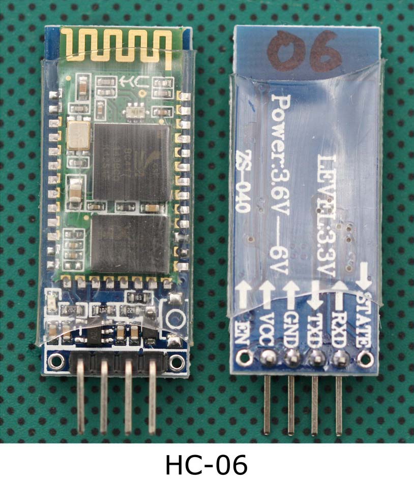

Какой блютуз, оригинальный? Можно его фотку?

Прошу прощения если не так выразился, конечно имелось ввиду соответствие Фаз и Холлов. (просто для большинства более понятно цветовое соответствие).
Цитата: Zivit от 04 Май 2015 в 19:38
Что значит фазы перепутаны? поподробней, как это поняли?
То что есть несоответствие фаз и датчиков холла было понятно по тому, что при вклучении колесо стопорится и не движется ни в какую из сторон.
Что было не так?

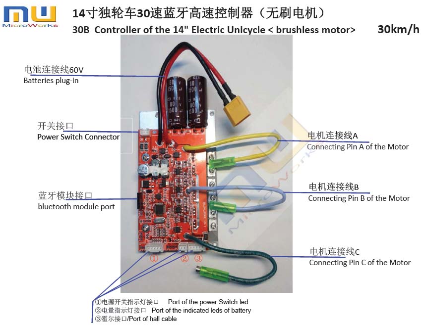

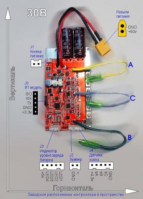

Что бы было более наглядно, набросал небольшую схемку распиновки разъемов этого контроллера.
Прошу обратить внимание на расположение фазовых проводов (разъем датчиков холла оставил без изменения, т.к. это более менее стандартное расположение). Методом проб выснилось, что фазы идут не в обычной последовательности ABC или CBA, а ACB или BCA.

Пробовал. Только в таком положении у меня получилось запустить контроллер. Все работатет. Но мне бы хотелось его перекалибровать, т.к. у меня не вертикальное, а горизонтальное расположение контроллера, т.е. он не стоит кондерами вверх, как на вашем колесе (перпендикулярно земле), а лежит выше колеса, на внутреннем корпусе (паралельно земле).

Модуль обычный, такой же использую для конструкторов Ардуино, маркирован ZS-040, по факту это модуль HC-06

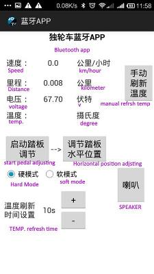

-Какую программу для смартфона использовали для подключения?
Мне выслали чудный софт называемый BT APP
Нигде его нет, ни на Маркете, ни в АпСторе, ни на Tongbu.
Только напрямую от продавана.
Вот оно:
Вот перевод вкладок.
Думаю как-нибудь озадачиться во первых переводом приложения, ну и попробовать другие сторонние приложения подружить с этим контроллером. Вроде есть успешные примеры подобных опытов.
