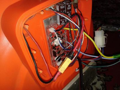

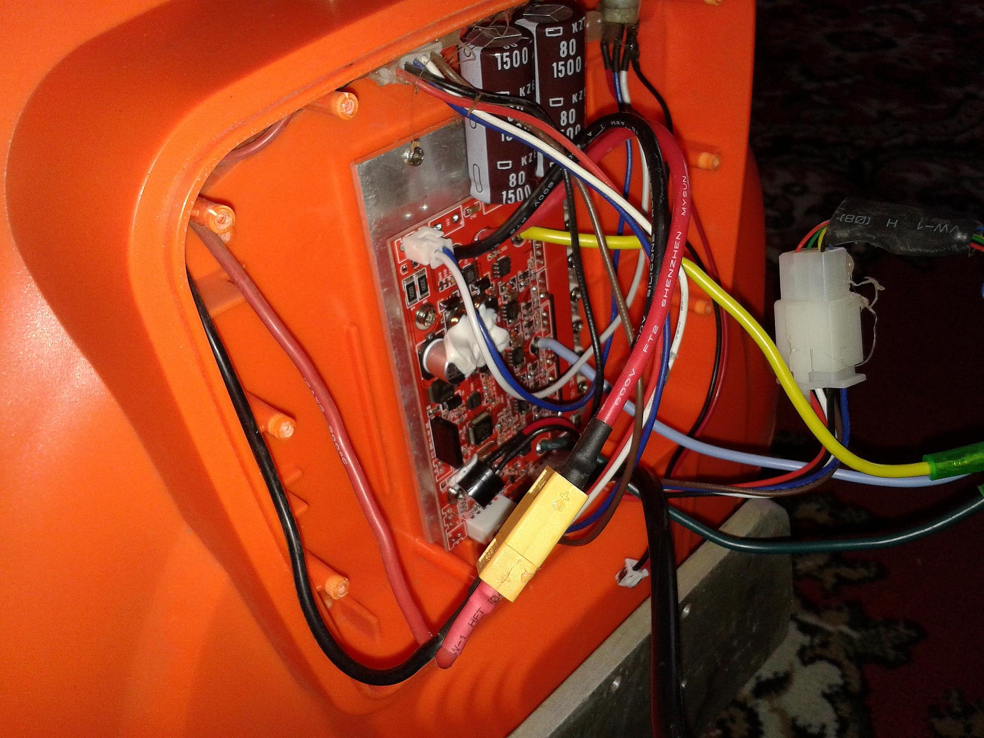

[user]Zivit[/user], у меня контроллер установлен. Постараюсь завтра снять видео. Пробовал кататься, это пипец, педали продавливаются, а потом контроллер соображает что дело плохо и дергает, и так всю дорогу. Даже 10 км/ч ехать стремно.

[user]luckydevil[/user] Именно так себя контроллер и ведет. При попытке поехать - педали продавливаются, раздается характерный двойной или тройной хруст соспровождающийся подергиванием (на видео 0:26).
Есть ощущение, что контроллер пытается оценить отклонение вперед. Затем дает команду на обратный ход, что бы выровнять наклон. Ему не хватает мощи. Он наклоняется еще вперед. Опять делает попытку оценки. и т.д. И только в какой-то критический момент, когда уже сделано несколько подобных действий, экстренно дает волшебный пендель и выравнивает положение рывком. Тоже происходит при попытке резкого набора скорости.
Результат, потеря устойчивости. :-(
Всем желающим, крайне рекомендую пока воздержаться от покупки контроллера именуемого 30B, т.к. предсказуемость поведения оного равна 0. Уж точно гонять на скорости (именно то для чего я лично его брал) я бы на нем не рискнул.
RockWheel GT16 (858wh), FireWheel F528, SML-140, E-Twow S2 Eco, Xiaomi M365
IvanM
Открыл спор по поводу контроллера. Отправлю ему обратно, пусть сам на нем катается.

Ответ Ли:
Friend, you used same picture with Vitaliy.  We can agree to returning goods. Please communicate with Vitaliy. We need to re-check if it have problem. bcz nobody gave similar feedback for 30B.
kind regards
LEE
Признавайтесь, кто Виталий?  ;-)
Zivit
Это я.
Я отправлял Ли несколько картинок, чтобы показать, что проблема есть на многих контроллерах.
