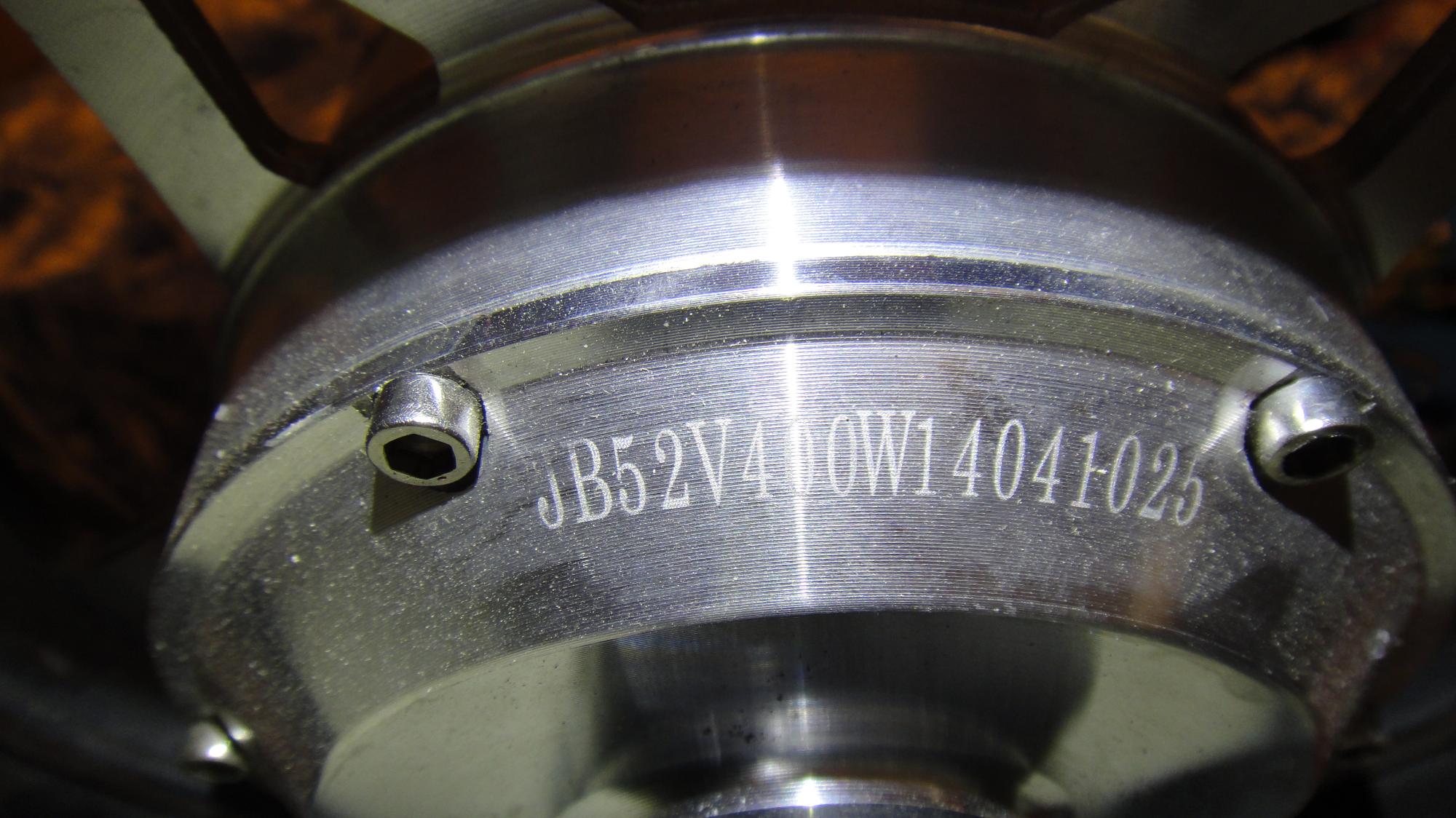

Мотор обычный редукторник от Rockwheel 12LE. Хотя если я правильно читаю маркировку на моторе, то не получится-ли что оно вовсе не на 60В, а на 52В?
Не ужеле обман и отличие от обычного рока12 только в батарее 60В и контроллере? Может из-за этого постоянно контроллеры и горят?  :-D

Нет никакого обмана. 52в (а конкретнее 51.8в) это средняя точка (3.7v) 14s, которые используются во всех роках. Это лишь его номинальное напряжение. А уж сколько туда впихать - дело контроллера и возможностей батареи. Подашь больше - поедет быстрее, мощность тоже увеличится (p=ui)
