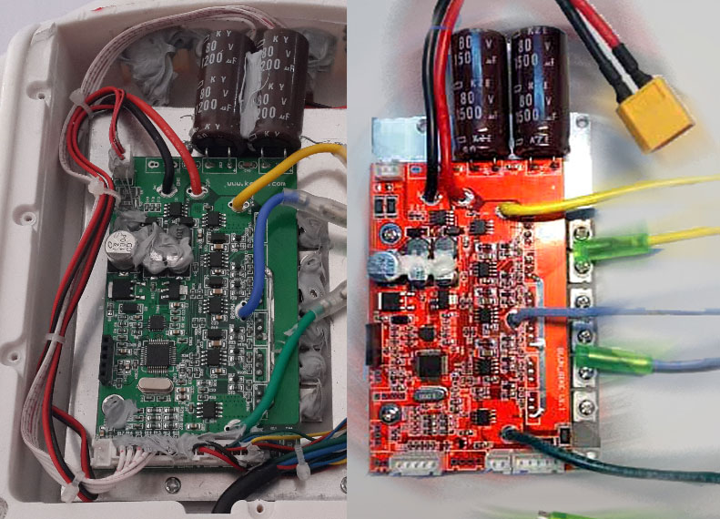

Выдалось времечко, установил я этот контроллер, поездил.
Резюме.... Мне совсем не понравилось.
По сравнению с моим штатным, 30B - просто торомоз.
Не в плане скорости, а в плане отклика.
Хочешь, резко торомознуть, а фигушки.
Но это еще не все, главный косяк это - рывки при любом форсировании.
Старт, быстрое ускорение, быстрая остановка все это сопровождается 2-мя ощутимыми рывками.
Перекатывание на месте вперед-назад-вперед.... преращается в сеанс отбойного молотка, т.к. в этом случае трясет каждую секунду.
Я больше всего боялся, что эти рывки могли произойти при набранной скорости. Тогда бы я точно улетел.
По скорости, да он позволяет разогнаться прилично (по gps проехал пару раз 22-24 км/ч), но я ни разу не услышал ни единого писка от него, ни поднятых ножек, никаких оповещений, что лично меня смутило, и не дало погонять его в полной мере.
По калибровке. Да калибрует горизонталь, но в пределах 15-20 градусов отклонения. Больше никак. А ведь везде написано, что 30B версия устанавливается в любом положении. Ан нет.... оказца только кондерами вверх.
В общем я недоволен.
Из софта который был от LEE подошел лишь WheelBtApps.apk, софт которым поделился тут [user]Zivit[/user], Wheelbarrow.apk не смог зацепиться.
Зато заработало приложение от GotWay, но только 3-я версия, 4-я не захотела коннектиться.

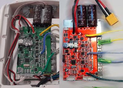

Кстати, еще мыслишки.
Пересмотрел массу фоток мат плат колес, по расположению элементов и конструктиву наш 30B на 99% похож на констроллер GotWay.
Сами проверьте:
Слева ГОТ, справа 30B.
Распиновка Гота и 30B 1 в 1
Вот, что зашито в Пик, это вопрос.
Можно ли перепрошить? Есть ли прошивки от Гота? Будут ли прошивки от Ли?

[user]parepko[/user], а режим жёсткости педалей из приложения для Гота не пробовали менять?
