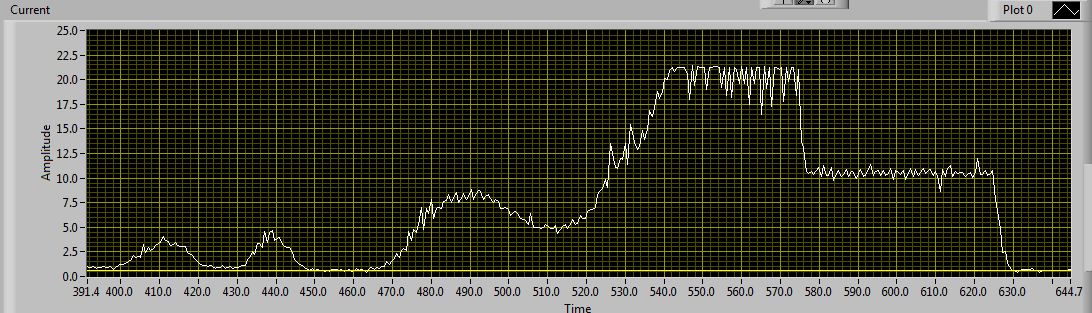

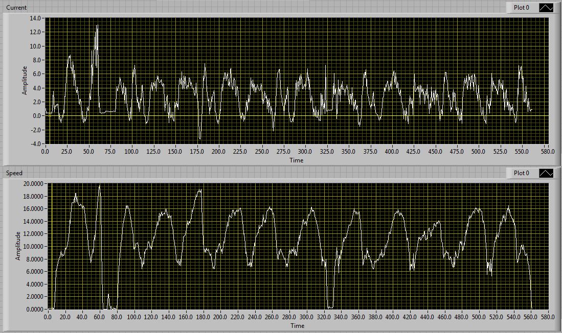

Вот, кстати, как выглядит ток и скорость при езде туда-сюда по горизонтали. На 60й секунде при 20 км/ч я с колеса навернулся. Без последствий, но пыл экспериментировать с резким резгоном поубавился.

На 60й секунде при 20 км/ч я с колеса навернулся. Без последствий////
А причина? Сбросило или просто сам не удержался? На вывешенном максималка какая?

[user]TRO[/user], 27 км/ч максималка. Почему - загадка, и скорость и ток (мах до 20А, см выше в теме) не превышены. Вообще ускорения важнее скорости, наверное разгонялся слишком агрессивно. Если плавно разгоняться, то легко можно и больше 20-ти ехать.

Это потому что нуль MEMS - гироскопа уплывает со временем. Как раз к такому эффекту и приводит.
Скорее всего ток на графике показывается сильно усредненный, поэтому вполне вероятно, что в моменте он был превышен и защита отключила контроллер.

Оно конечно, но для того и нужен фильтр Кальмана, чтобы корректировать. Контроллер и корректирует, так как педали возвращабтся в горизонталь, но при поворотах, похоже, появляется компонента от ортогональной составляюшей.
Не думаю. Ток и скорость я измеряю 1,6 раза в секунду, горизонтальная ось графиков в секундах. Контроллер не отрубается, максимальный ток может доходить до 20А. На графике ниже показан ток при максимальной нагрузке, когда я пытаюсь ехать упираясь руками в стену. Что ограничивает ток я не знаю, но контроллер не отрубается, колесо продолжает тянуть изо всех сил. Я думаю что причиной падения было недостаточное ускорение колеса, т.к. я разгонялся весьма агрессивно.
Электро
[user]Usawheel[/user], походу из Airwheel Феррари не сделать даже заменой контроллера. Мотор за 30 usd может ехать 20 кмч, но ускорение отработать, увы, не может. Надо быть осторожными с самоделками и переделками на базе таких моторов.
TRO
Цитата: Usawheel от 01 Май 2015 в 03:49
когда я пытаюсь ехать упираясь руками в стену. Что ограничивает ток я не знаю, но контроллер не отрубается, колесо продолжает тянуть изо всех сил. ...
Фишка в том что при упоре в стену механическая мощность равна нулю. Вся энергия на создание момента выливается в нагрев обмоток. Т.е. на создание максимального момента (фазного тока) тратится минимальный батарейный ток. А вот уже на скорости для создания того же момента нужен гораздо бОльший батарейный ток, потому что прибавляется механическая мощность (обороты помноженные на момент). Поэтому контроллер вырубающийся по максимальному батарейномц току, вырубится на скорости при гораздо меньшем ускорении.

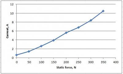

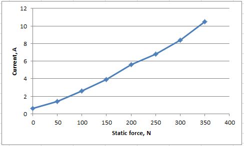

Кстати о статике, их есть у меня. На графике сила тяги и соответствующий потребляемый ток. Видим, что при весе 35 кг можно ехать по вертикали  :-)

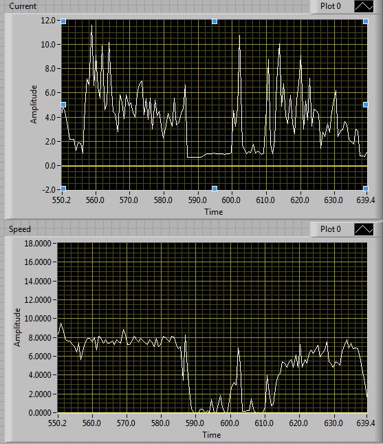

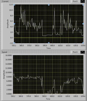

Ну и о динамике, чтобы два раза не вставать. На графиках езда по кочкам, по плоскому газону. Скорость небольшая - 8км/ч, но ток резко прыгает, отрабатывая неровности.
