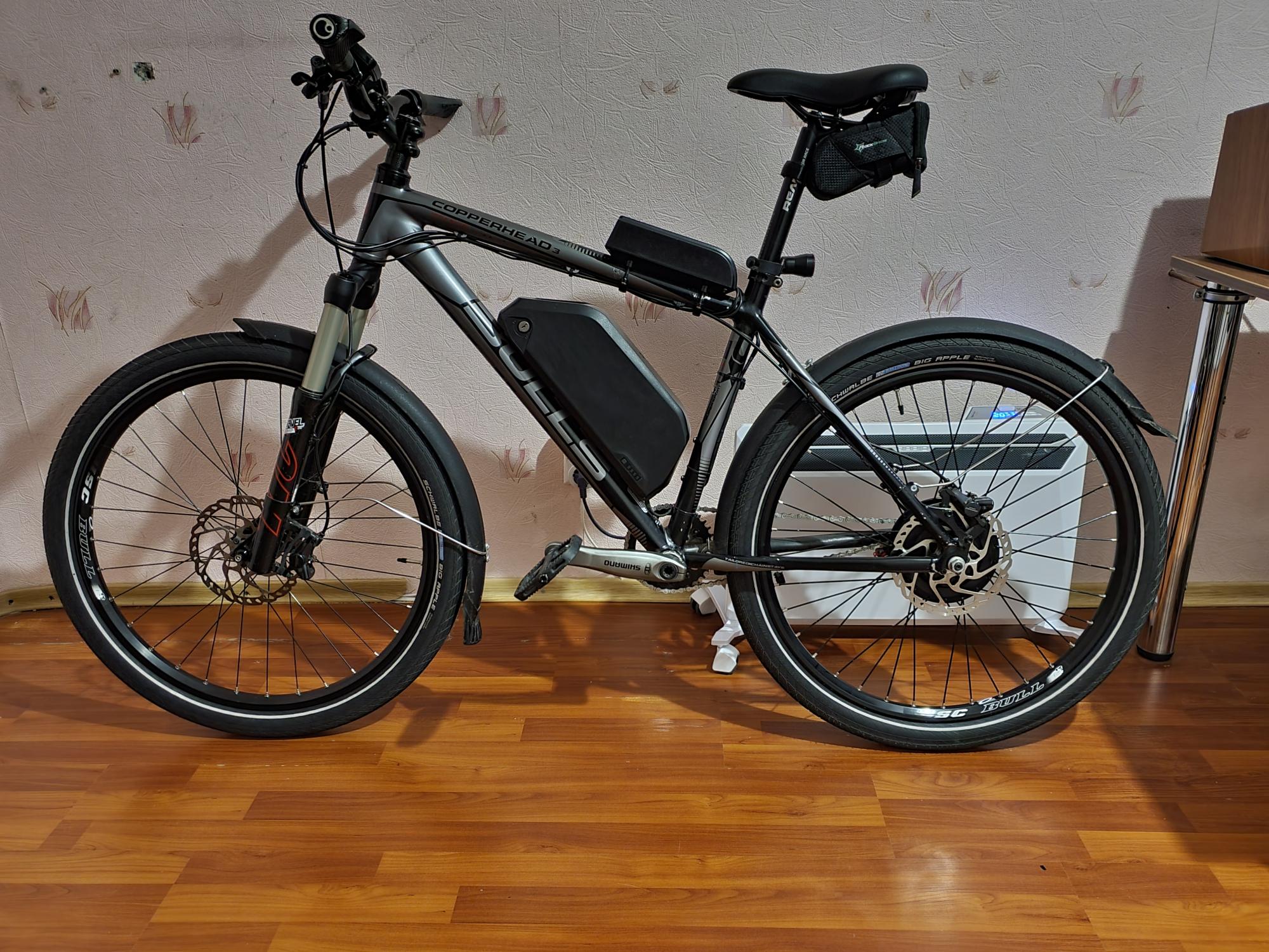

Электро Велосипедами называют то что на фото
Прямой привод 2 кВт | Makerbase Vesc 75100 v2 new 84v 100a | 48v 25ah 13s5p EVE inr21700-50e 5000mah-15a | Schwalbe big apple 2.35 | Suntour SP12-NCX | Shimano BR-M7100 SLX

А зачем там звездочки? Впрочем офф.
Там либо элнктронавеска лишняя либо звездочки,
Чтото одно надо убрать.
