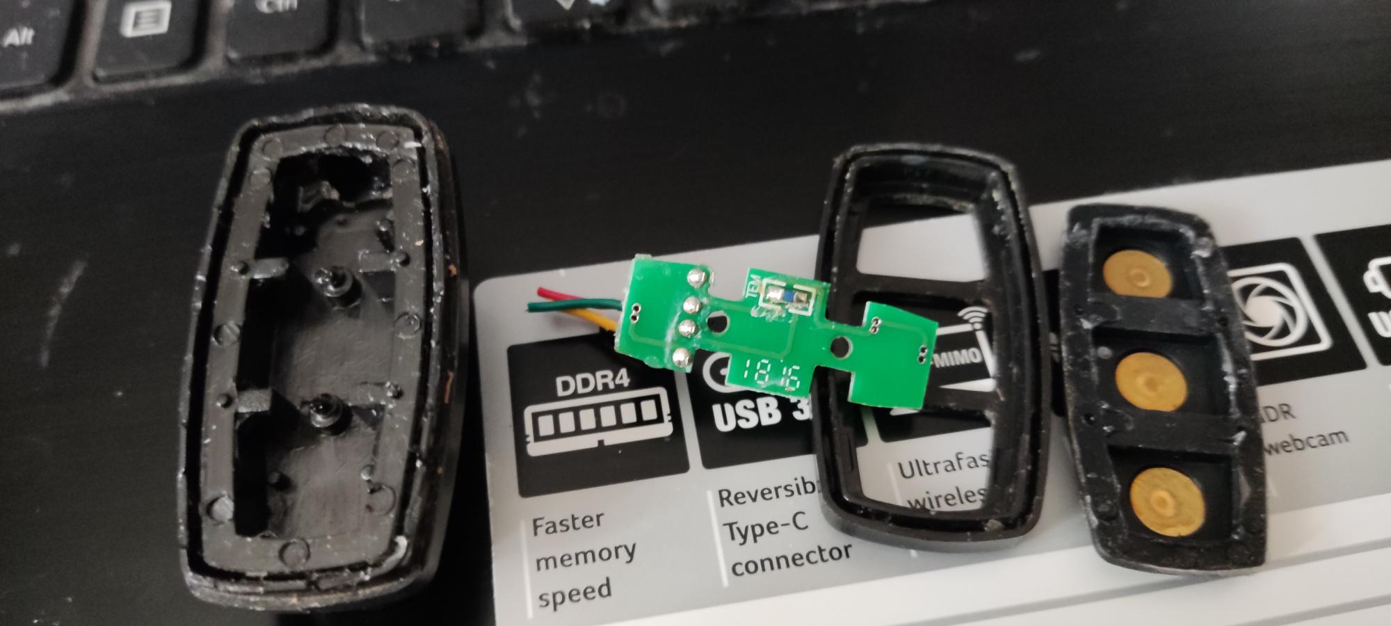

Добрый день. Может кто сталкивался? Дисплей LCD-8 время от времени сбрасывает в 0 установленный уровень ассиста. Например, поставил уровень 3, еду на помощнике, пошел  участок под уклон, еду накатом, уклон кончился, начинаю крутить педали, не помогает. Смотрю на дисплей, а уровень стоит 0.  :ireful:  И так происходит довольно часто. Это бага или фишка?  :bw:  Но были случаи, когда и при езде в подъем сбрасывался, и помощь резко прекращалась. Такое почему-то случается реже. Достало уже. Хочется вылечить.
Blik86
[user]Mike 372[/user] Может провод кнопок перебит или ещё чего с ними? Дисплей температуру окружающую адекватно показывает (у лсд3 датчик температуры в кнопках и вроде на низ завязан)?
Mike 372
Дисплей совсем новый. Кнопками четко переключает. С температурой тоже все в порядке. Не знал, что датчик в кнопках, спасибо. Может шум какой на провода наводится? У меня еще контроллер не КТ, теоретически можно на это грешить. Но переключение помощника вроде от контроллера ни как не зависит. Управляется с кнопок да сливает данные контроллеру.
Blik86
Цитата: Mike 372 от 03 Июнь 2022 в 14:39Может шум какой на провода наводится?
Откуда при накате шум... Провода, шарики припоя или ещё какая грязь. Учитывая что дисплей кажет 0 то и проблема где то в нем. Может у него питание проподает и он устанавливает 0 ?
Mike 372
Настроил так, что при включении питания устанавливается 2. Да и загружается он заметное количество времени. Так что это не питание. Шум есть везде. Если вход высокоомный, наводки возможны. Ну и грязь тоже не исключается. Этот блок кнопок разборный? Или уж сразу в дисплей лезть, насколько он трудноразборный?
Blik86
у меня клея было немного, разобрался без особых изуверств. По-моему продавливал внутренний бортик по периметру, что бы клей отщелкнулся.
