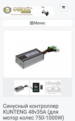

Здравствуйте, владею контроллером КТ 48в 35а. Мотор колесо МАС 1000вт, редуктор.
Когда едешь на малых оборотах громковато гудит мотор + чувствуется некая вибрация на раме, на скорости 15+ км ч все в норме, работает тихо и без вибраций (електрический звук, с механикой слава Богу все ок), может нужно что то поменять в настройках контроллера? Параметр "Р" или "С" ???
Именно на малых оборотах, на скоростях повыше 15км ч все нормально

[user]SwiftSkill[/user], у вас по ходу контррллер трапеция, а надо бы синус чтоб не было вибраций.

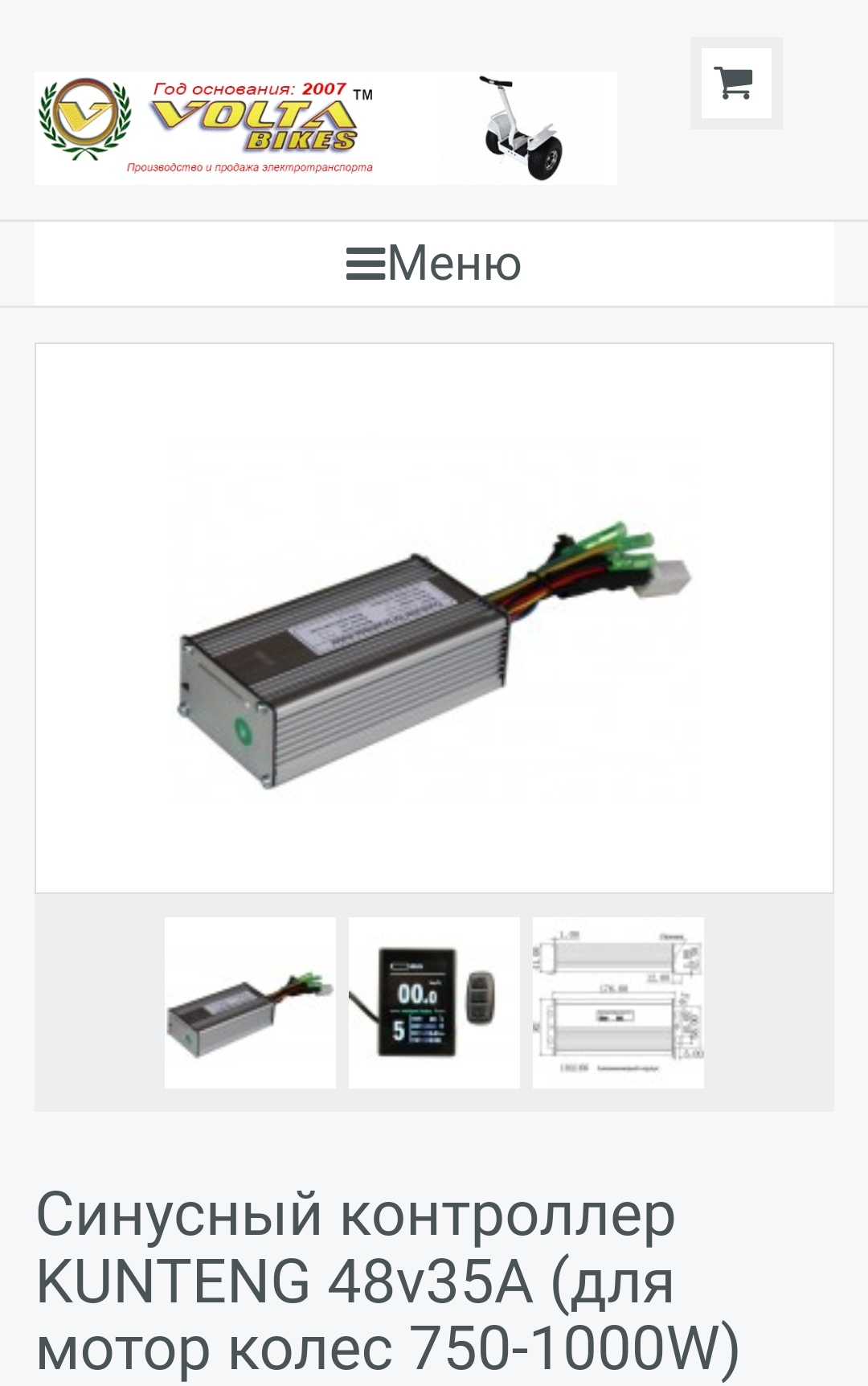

Как раз написано , что синусный контроллер, странно, что так себя ведёт.
Либо обманули, что синусный
Вот описание данного контроллера из сайта, где я его покупал:

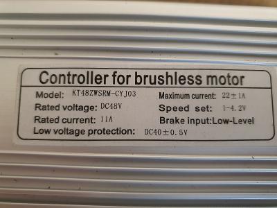

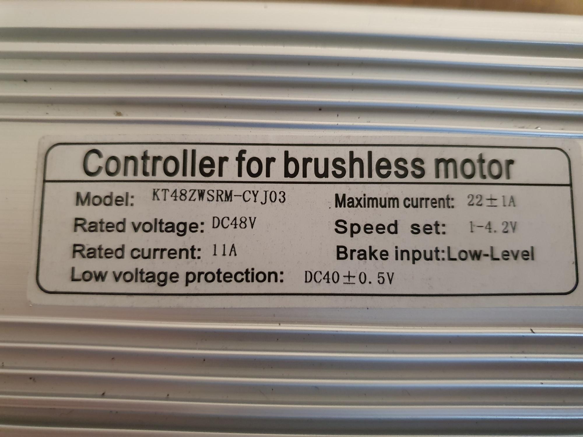

[user]SwiftSkill[/user], фото наклейки с маркировкой вашего контроллера есть?
Есть, если что то не читаемо - перефоткаю
