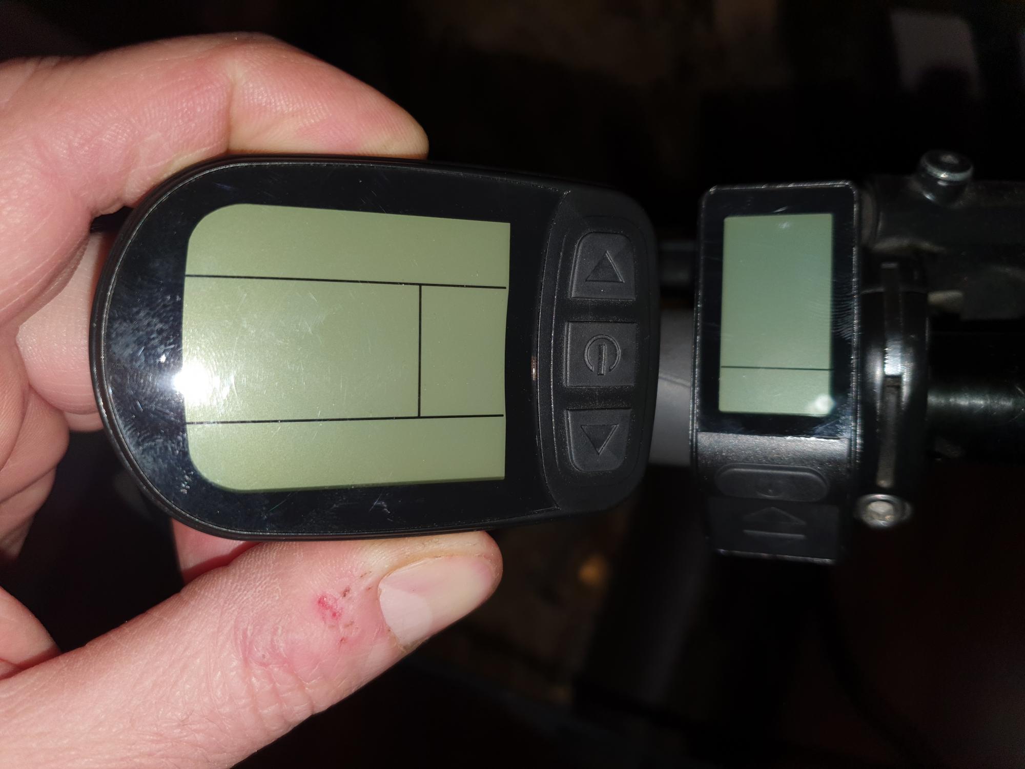

Купил всё таки lcd 4 не ожидал что он такой малюсенький  :-D
Всё работает но почему то не считает пробег
Настройки ввёл те же что и на lcd 5/
Может кто то знает почему так?
Прямой привод 2 кВт | Makerbase Vesc 75100 v2 new 84v 100a | 48v 25ah 13s5p EVE inr21700-50e 5000mah-15a | Schwalbe big apple 2.35 | Suntour SP12-NCX | Shimano BR-M7100 SLX

Я предупреждал неск страниц назад какой это облом -lcd4. Чтоб нажать кнопку запастись придется тыкалкой карандашиком тупым.
denon480
#3489
[user]146й[/user],
Видимо мне или повезло или пальцы такие как надо, но нажимаю нормально.
А по пробегу, скорее всего считает сразу километры без сотен метров так как тут нет точки перед последним нулём.
Размерчик конечно  :kidding:

146й
На фото не lcd4 -cправа он глубине.
И извиняюсь за банальность - чем меньше экрани кнопки не значит лучше. Вы телефон стараетесь брать побольше а не экраном один дюйм )).
