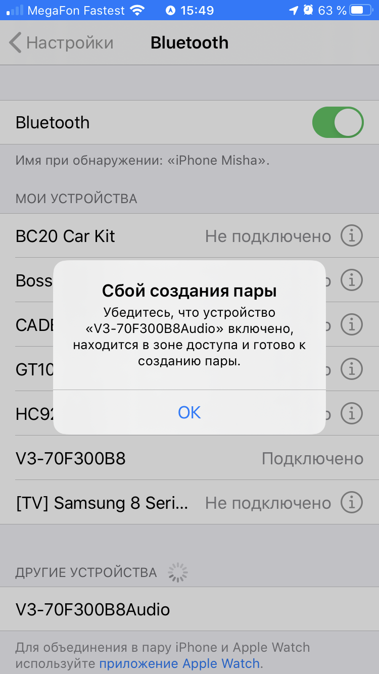

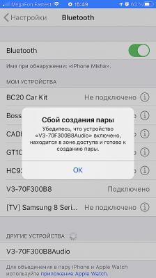

MicRichi
Подскажите. Не могу подцепить блютуз аудио к v3pro. Через приложение цепляется нормально.
xanchez
Цитата: MicRichi от 11 Янв. 2020 в 15:42Подскажите. Не могу подцепить блютуз аудио к v3pro. Через приложение цепляется нормально.
Полагаю, надо сначала разорвать соединение с "v3-70...B8", а потом уже подключаться к "v3-70...B8Audio"
Бросай курить, вставай на колесо)
MicRichi
По разному пробовал. Один и тот же результат.
